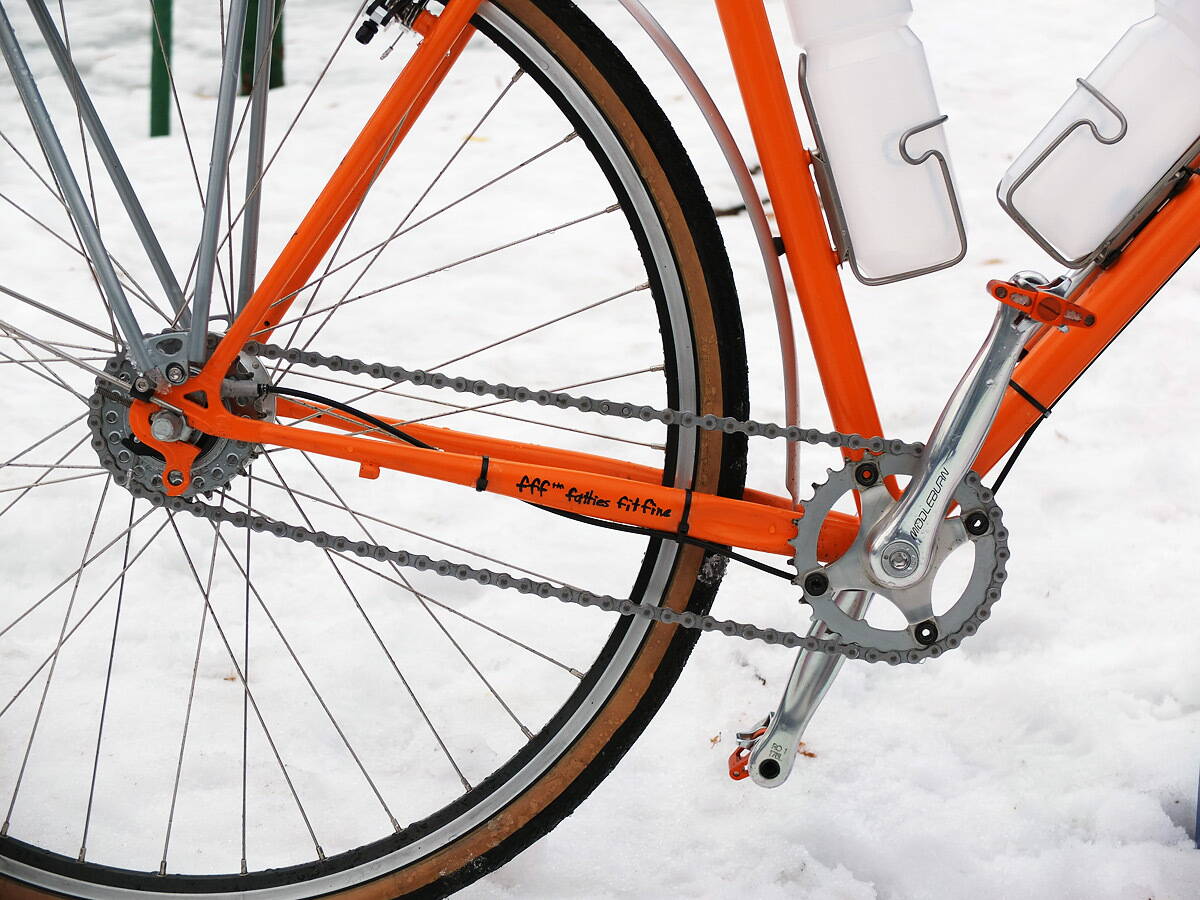

7206_chainstay.jpg [ 334.28 КБ | Просмотров: 1960 ]
Здесь гремело. Видно таблетку-решение.
