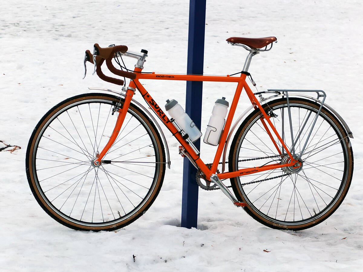

Сегодня в Харькове проходит матч Лиги Европы и поэтому суббота настала в четверг :)
Стало быть, фото уже готового к езде Верблюда.
7198_common1.jpg [ 345.79 КБ | Просмотров: 1976 ]
В таком виде затягивает на 12 кг. Общий «drive side» вид тоже щёлкал, но фотка безнадёжно испортилась.
