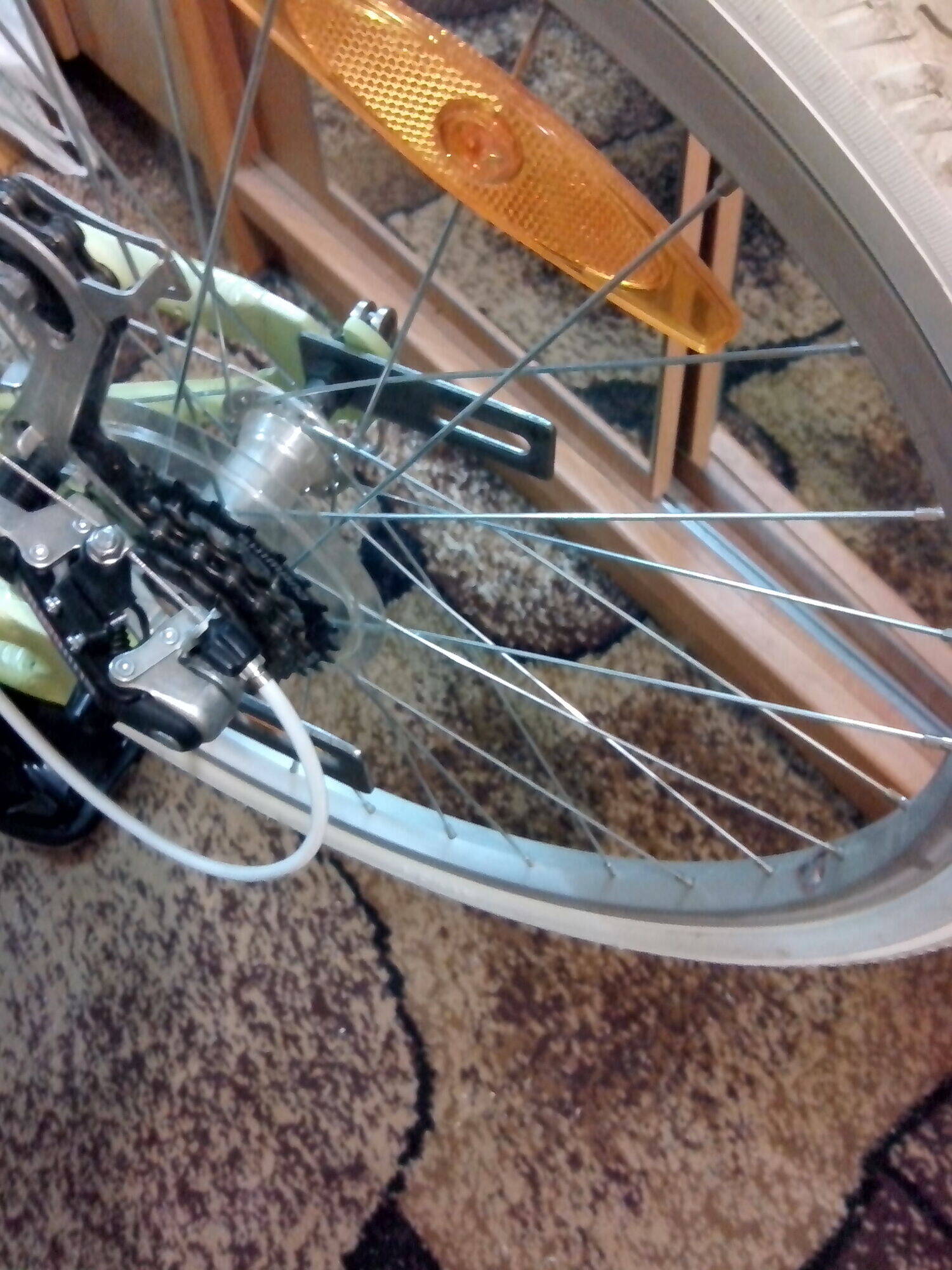

Велостанок я собрал, вроде всё работает.
места под подшипники.jpg [ 401.96 КБ | Просмотров: 3555 ]
можно собирать.jpg [ 354.53 КБ | Просмотров: 3555 ]
Гроверы на подшипники я сначала поставил, но потом заменил на обычные шайбы, так лучше.
Получилось одна шайба лежит в гнезде в балке, в неё упирается подшипник малым кольцом, и с другой стороны тоже в малое кольцо упирается другая шайба на оси валика. Строго говоря - не упирается, там зазор миллиметра два.
перед.jpg [ 524.99 КБ | Просмотров: 3555 ]
собрано.jpg [ 364.53 КБ | Просмотров: 3553 ]
После того как собран станок, вставляем в заднюю и переднюю вилки специальные переходники-полосы для крепления к станку.
полосы сзади.jpg [ 547.55 КБ | Просмотров: 3555 ]
полосы спереди.jpg [ 506.18 КБ | Просмотров: 3555 ]
И устанавливаем на станок сверху велосипед, закрепляя четырьмя гайками полосы.
в сборе с велосипедом.jpg [ 557.8 КБ | Просмотров: 3555 ]
вид сзади.jpg [ 541.93 КБ | Просмотров: 3555 ]
передняя вилка.jpg [ 502.37 КБ | Просмотров: 3555 ]

Правда, крутить тяжеловато, наверное из-за малого диаметра роликов.
Получился реальный спортивный тренажер для похудения :D
Впрочем, конструкция позволяет ставить ролики и большего диаметра и меньшей ширины.
Система получилась универсальной.
Размер колёс велосипеда может быть от 20 до 29 дюймов за счёт подвижных полос-переходников, расстояние между осями велосипеда тоже особой роли не играет, передний кронштейн легко подвинуть. :wink:
Продолжение истории там >
