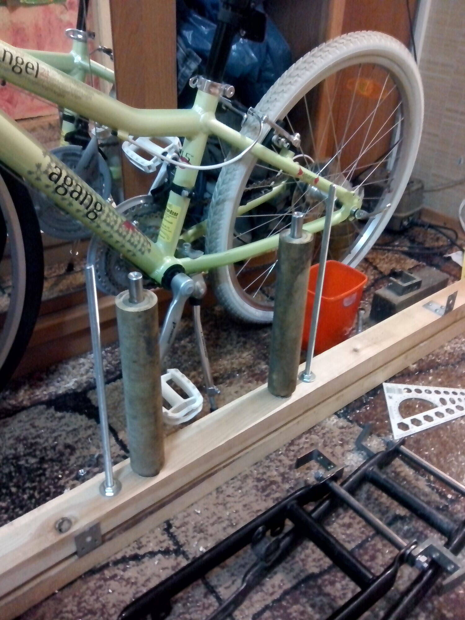

Закрепил мопедовские вилки на брусьях и разметил места отверстий под подшипники.
Между осями велосипеда 960 мм, такое же расстояние между осями креплений вилок на брусьях.
Между роликами 260 мм, от оси крепления задней мопедовской вилки до проекции оси заднего колеса на брусе 400 мм.
Не хватает двух деталей, полос-переходников для переднего колеса, надо опять на рынок идти.
Пока выглядит так ( в коридоре не развернешься особо с фотоаппаратом)
IMG_20141112_090321.jpg [ 590.12 КБ | Просмотров: 3642 ]

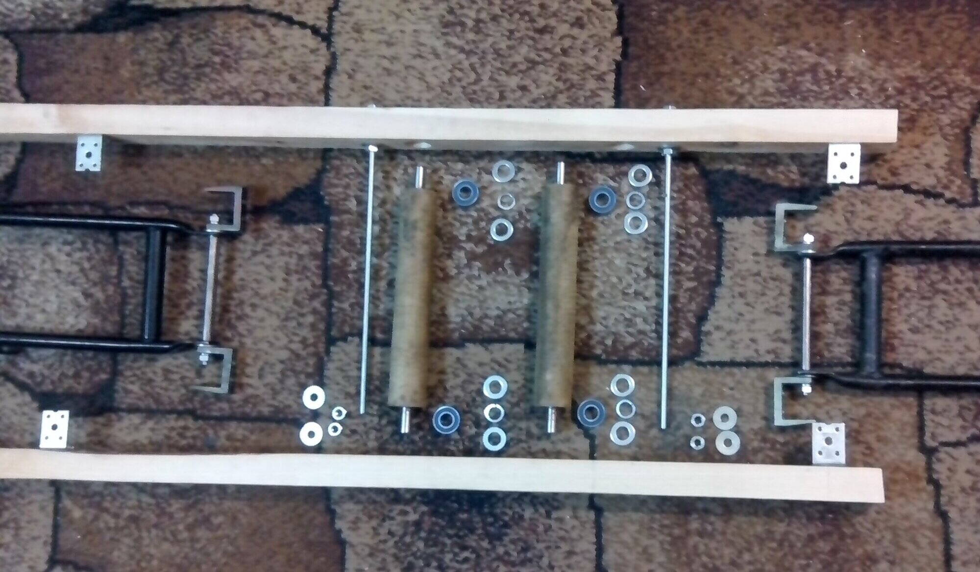

Процесс неспешно продвигается, одну сторону собрал.
Тяжело сверлить, в наличии только ручная дрель, ну да ладно...
Валики установлены на одной стороне.
устанавливаем валики.jpg [ 562.3 КБ | Просмотров: 3599 ]

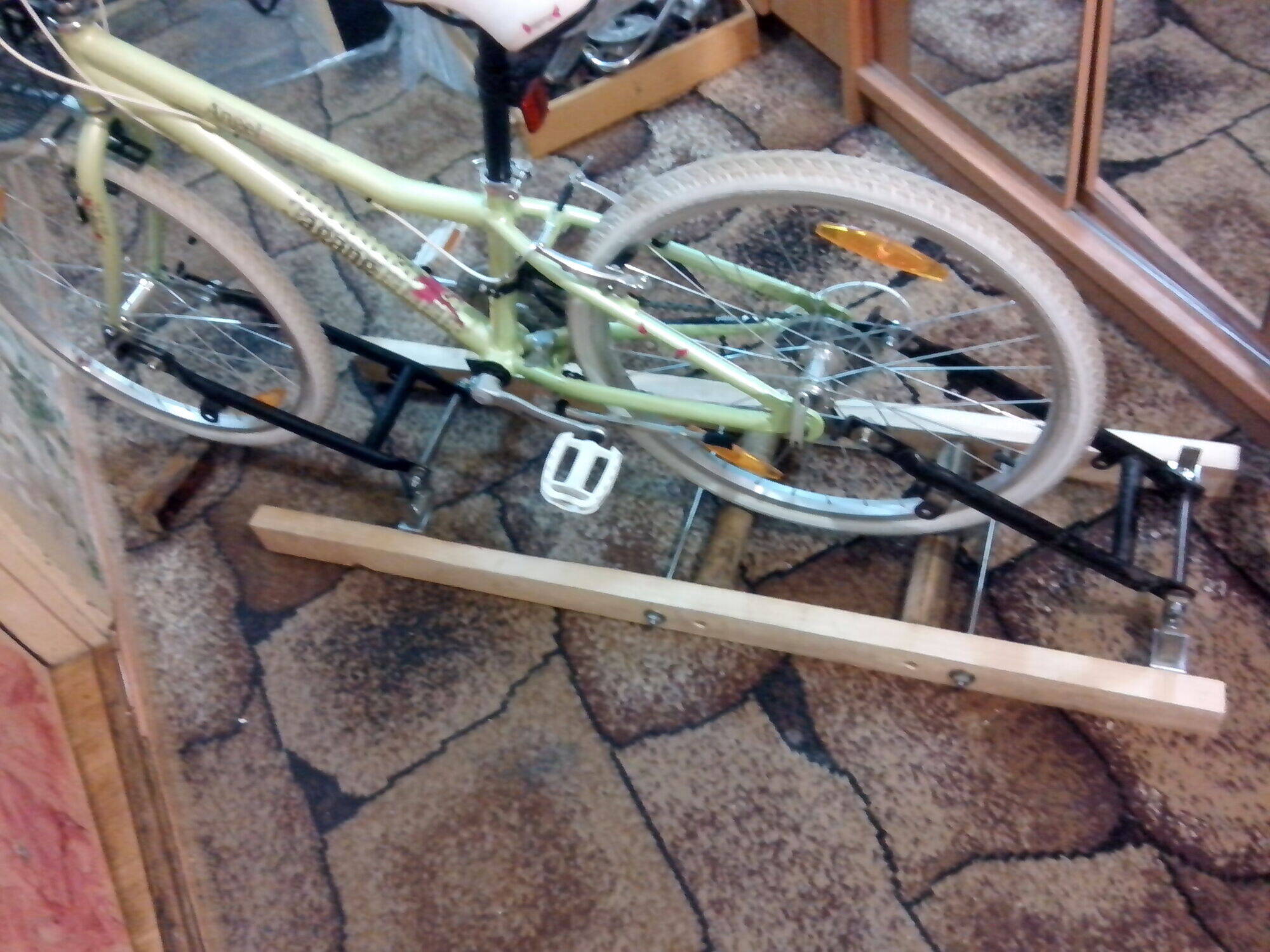

Велостанок я собрал, вроде всё работает.
места под подшипники.jpg [ 401.96 КБ | Просмотров: 3541 ]
можно собирать.jpg [ 354.53 КБ | Просмотров: 3541 ]
Гроверы на подшипники я сначала поставил, но потом заменил на обычные шайбы, так лучше.
Получилось одна шайба лежит в гнезде в балке, в неё упирается подшипник малым кольцом, и с другой стороны тоже в малое кольцо упирается другая шайба на оси валика. Строго говоря - не упирается, там зазор миллиметра два.
перед.jpg [ 524.99 КБ | Просмотров: 3541 ]
собрано.jpg [ 364.53 КБ | Просмотров: 3539 ]
После того как собран станок, вставляем в заднюю и переднюю вилки специальные переходники-полосы для крепления к станку.
полосы сзади.jpg [ 547.55 КБ | Просмотров: 3541 ]
полосы спереди.jpg [ 506.18 КБ | Просмотров: 3541 ]
И устанавливаем на станок сверху велосипед, закрепляя четырьмя гайками полосы.
в сборе с велосипедом.jpg [ 557.8 КБ | Просмотров: 3541 ]
вид сзади.jpg [ 541.93 КБ | Просмотров: 3541 ]
передняя вилка.jpg [ 502.37 КБ | Просмотров: 3541 ]
