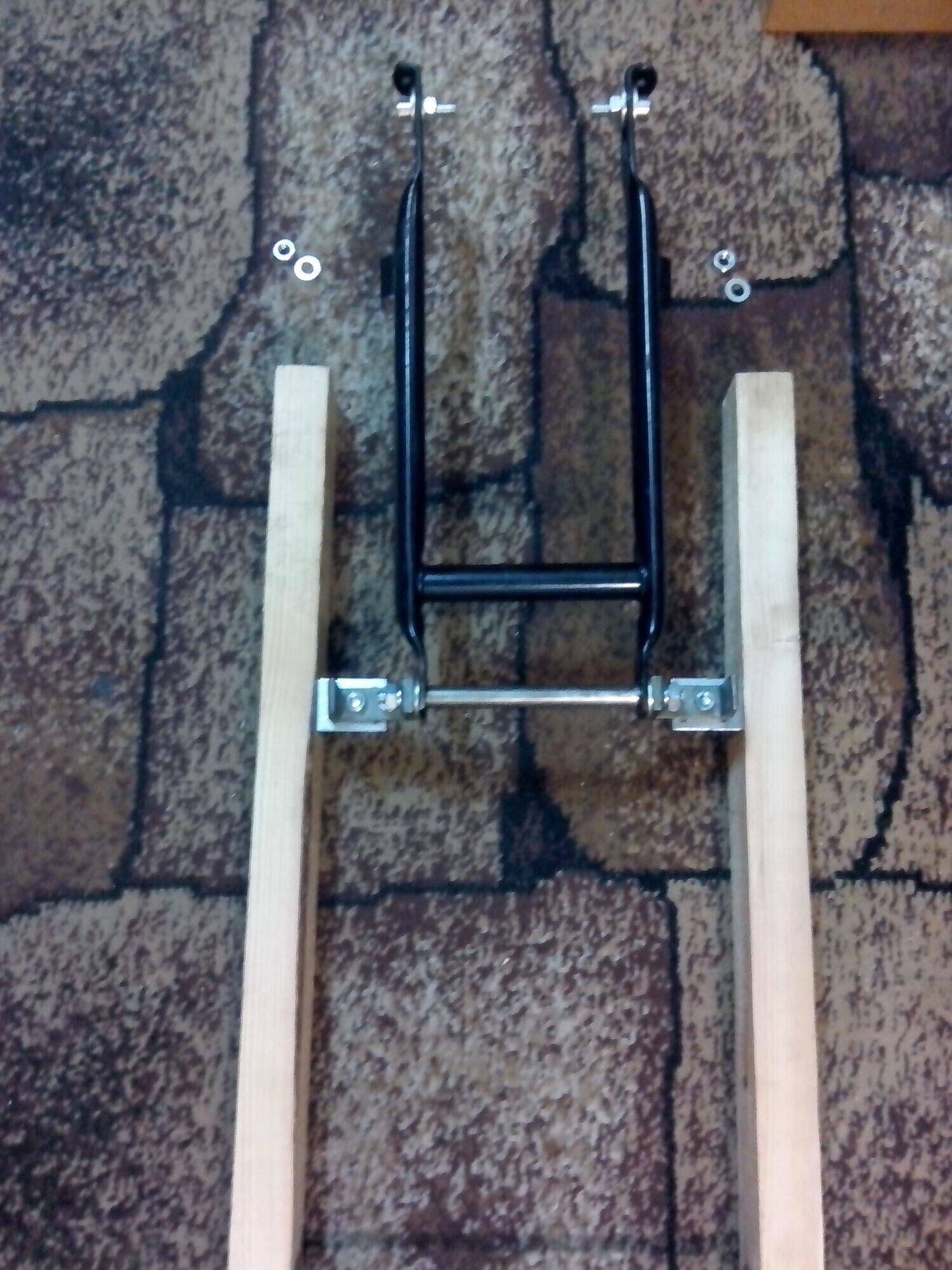

Закрепил мопедовские вилки на брусьях и разметил места отверстий под подшипники.
Между осями велосипеда 960 мм, такое же расстояние между осями креплений вилок на брусьях.
Между роликами 260 мм, от оси крепления задней мопедовской вилки до проекции оси заднего колеса на брусе 400 мм.
Не хватает двух деталей, полос-переходников для переднего колеса, надо опять на рынок идти.
Пока выглядит так ( в коридоре не развернешься особо с фотоаппаратом)
IMG_20141112_090321.jpg [ 590.12 КБ | Просмотров: 3650 ]
Продолжение истории там >
