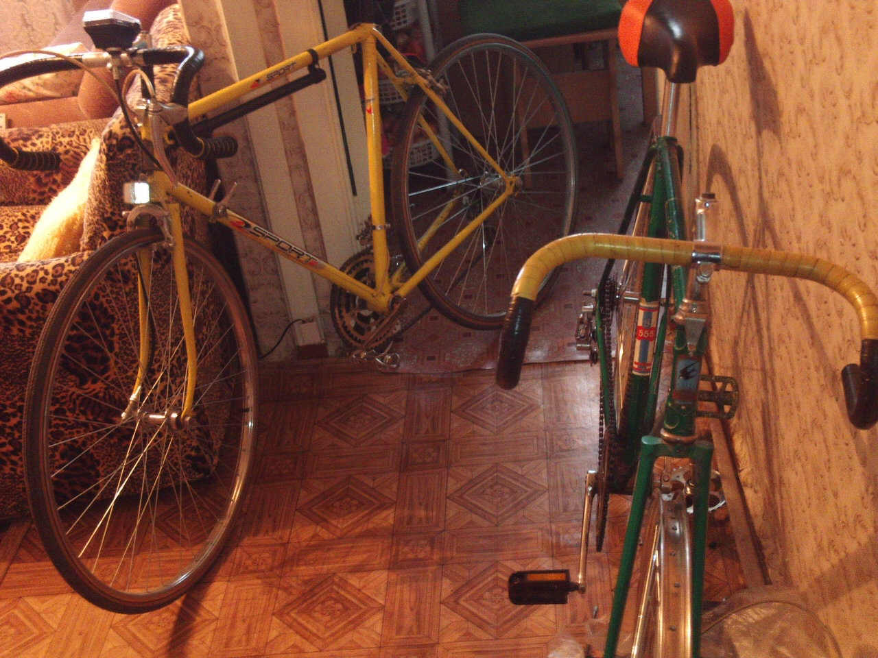

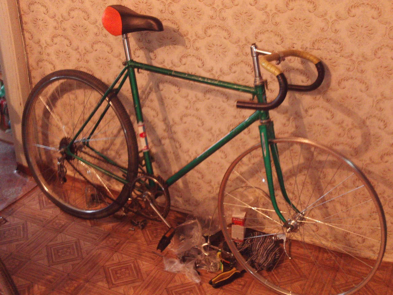

"Старт-Шоссе" номер 2 в процессе сборки...
PHOT0008.JPG [ 93.59 КБ | Просмотров: 3334 ]
Комментарий к файлу: ...переднюю звезду поставил от "Урала".
PHOT0003.JPG [ 58.02 КБ | Просмотров: 3334 ]
PHOT0005.JPG [ 78.29 КБ | Просмотров: 3334 ]
PHOT0007.JPG [ 62.18 КБ | Просмотров: 3334 ]
PHOT0006.JPG [ 68.01 КБ | Просмотров: 3334 ]

....второй шоссейник планирую собрать для передвижения по более агрессивным дорогам, покрышки буду ставить более мощные, чем на первом, шоссейном экземпляре.
Девиз законопослушного водителя: лучше быть в шесть часов дома чем пол шестого в морге.

колеса наверное от урала)
Нет, колёса китайского производства, наверное ближе к "туристовским".

издалека напоминает сталь...
Ух и кондовая "система"! :-) Шатун и шестеренка от чего-то дорожного...
С уважением, Александр.
:w!
...а конкретно от советского "Урала".
