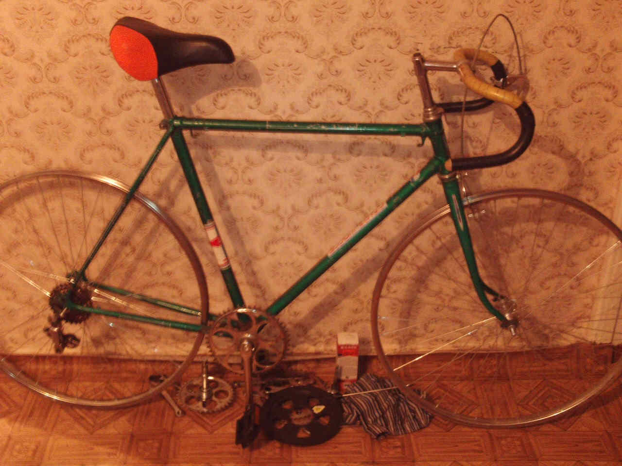

"Старт-Шоссе" номер 2 в процессе сборки...
PHOT0008.JPG [ 93.59 КБ | Просмотров: 3332 ]
Комментарий к файлу: ...переднюю звезду поставил от "Урала".
PHOT0003.JPG [ 58.02 КБ | Просмотров: 3332 ]
PHOT0005.JPG [ 78.29 КБ | Просмотров: 3332 ]
PHOT0007.JPG [ 62.18 КБ | Просмотров: 3332 ]
PHOT0006.JPG [ 68.01 КБ | Просмотров: 3332 ]

....второй шоссейник планирую собрать для передвижения по более агрессивным дорогам, покрышки буду ставить более мощные, чем на первом, шоссейном экземпляре.
Девиз законопослушного водителя: лучше быть в шесть часов дома чем пол шестого в морге.

колеса наверное от урала)
Нет, колёса китайского производства, наверное ближе к "туристовским".

издалека напоминает сталь...
Ух и кондовая "система"! :-) Шатун и шестеренка от чего-то дорожного...
С уважением, Александр.
:w!
...а конкретно от советского "Урала".

Исходя из желания ездить по дорогам с более агресивным покрытием неплохо к злым покрышкам ещё руль по типу МТБ и систему с 2-мя звёздами (хотя бы китайскую если в Вашем городе других нету...)
Под понятием "агрессивное покрытие" я подразумеваю трассу где попадается щебень или дорожные ухабы, трещины и провалы в асфальтовом покрытии, хотя всё это довольно относительно. Покрышки буду ставить обычного дорожного типа, а руль и звёзды для меня абсолютно не имеет смысла менять, так как "рогатый" руль можно держать в разных позициях, я использую три положения хвата - мне удобно, "ураловская" звезда меня вполне устраивает, после 30 лет зубья почти в первозданном виде, а диапазон числа зубьев на задних звёздочках у меня от 13 до 29, так же как и на первом шоссейнике, если мне не изменяет память, для степной местности больше и не требуется.

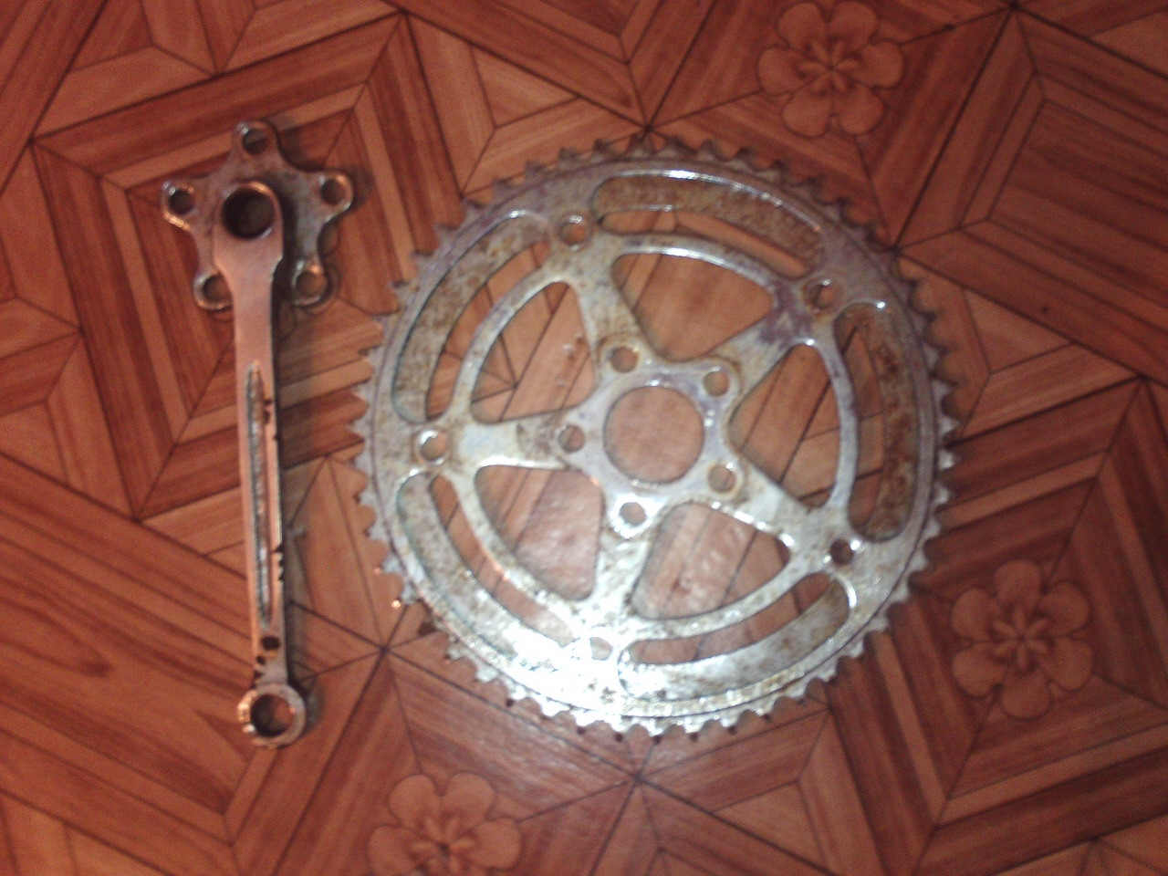

Комментарий к файлу: ...нашёл в гараже две ведущие звёздочки и правый шатун, пренадлежность этого к какому именно велосипеду мне неизвестна.
PHOT00803.JPG [ 99.14 КБ | Просмотров: 3262 ]
PHOT00501.JPG [ 156.22 КБ | Просмотров: 3262 ]
