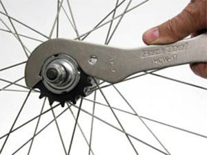

Мастер-класс по рихтовке и сборке колес. Советы.

Мастер-класс по рихтовке и сборке колес. Советы мастера

Есть ещё отличное видео по сборке и балансировке колёс Как производить Балансировку и правку велосипедного колеса. https://www.youtube.com/watch?v=IQd6xKK-IK4

По идее на велосипедном колесе зонт неравномерный со стороны трещётки кассеты спицы натягиваются сильнее в итоге более вертикально стоят.
Так всё верно - на видео это отлично видно. При этом "зонтомер" должен показывать одинаковое расстояние от конца оси втулки до плоскости обода.
