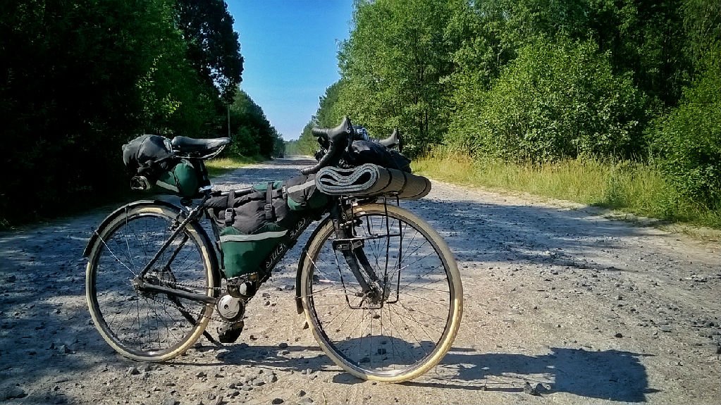

Решил поделиться своим опытом пользования, нашумевшими в Интернете, полимерными покрышками Tannus.  В моем случае это  покрышки для туризма, TannusShield, размером 700*32С и им предстоит тяжелая работа – в конце июля я отправляюсь в трехмесячное путешествие по Европе.
На других моделях Tannus я не ездил, сказать о них ничего не могу.

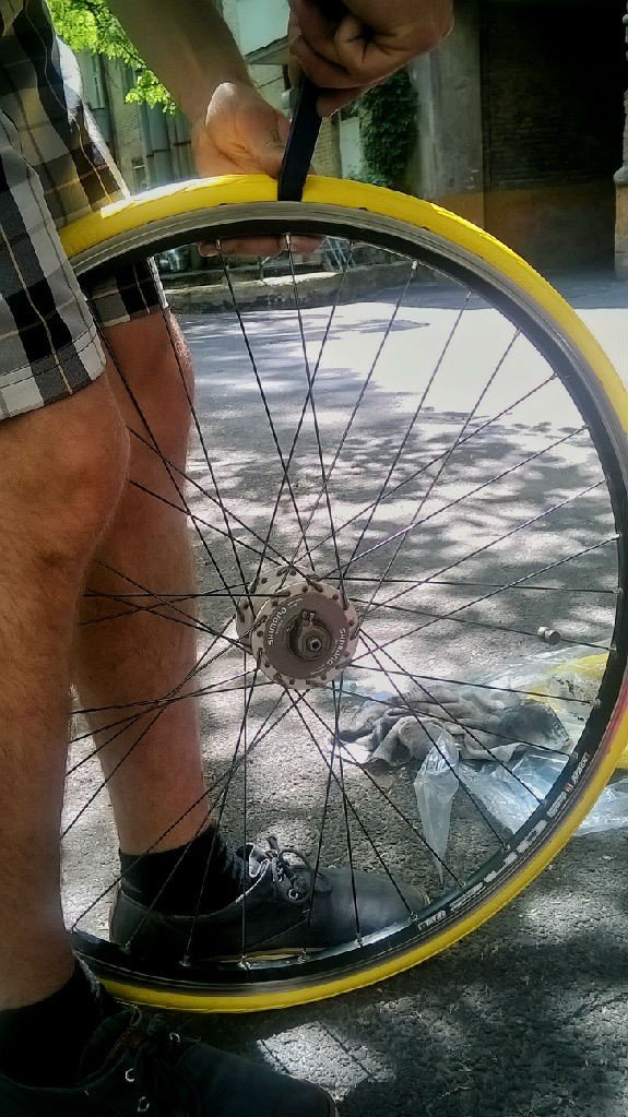

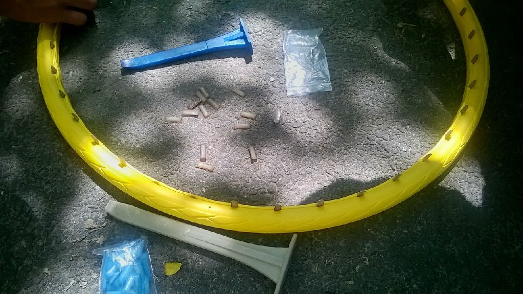

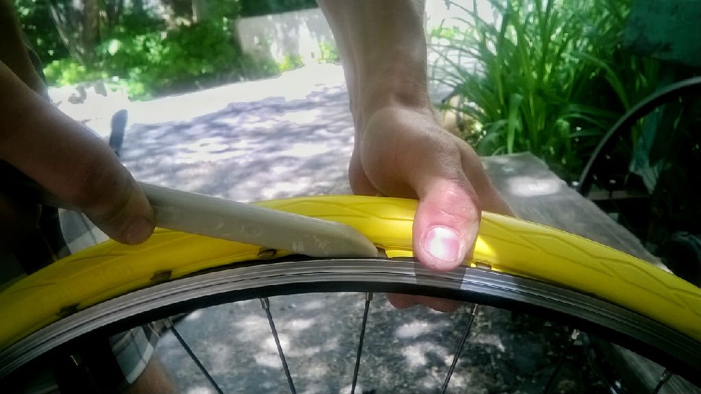

Установить их действительно не просто.   Необходим определенный навык и достаточно много усилий. Но, если руки растут выше талии, это сделать реально. Парень,  который на сборке Tannus съел собаку, одевает покрышку меньше чем за десять минут.  Я возился в несколько раз дольше))) Но это мелочи, так как в следующий раз снимать покрышку придется не скоро.

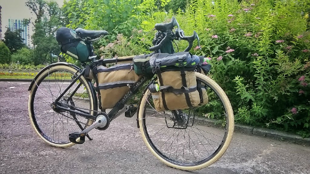

Первое впечатление – покрышка не катит! Но, понаблюдав за ней, я понял, что покрышка не полностью села в обод.  То, как она ходила в ободе, было видно невооруженным глазом!  Я решил, что это пройдет и на следующий день совершил тестовый заезд на 30 км. Частично по асфальту, частично по грунтам.  Это помогло, накат заметно улучшился.
Я решил продолжить ездить на Tannus . Ежедневные поездки по городу, плюс черничные рейды по окрестным лесам, плюс пару поездок по Варшавской трассе под дождем, дают достаточно информации для того, чтобы сформировать свое мнение.
Я заметил, что покрышка TannusShield едет хуже аналогичной пневматической покрышки по асфальту и лучше аналогичной пневматической по грунтам. Как такое возможно – я не знаю, но это заметно)
TannusShield– это добротная туристическая резина. Она имеет высокий протектор, хорошо держится за дорогу, хорошо ведет себя при загруженном велосипеде.  Эти покрышки не для больших скоростей, но мне они и не нужны.  Меня привлекает надежность -не будет больше проколов, шишек,  закусов и  это здорово!
