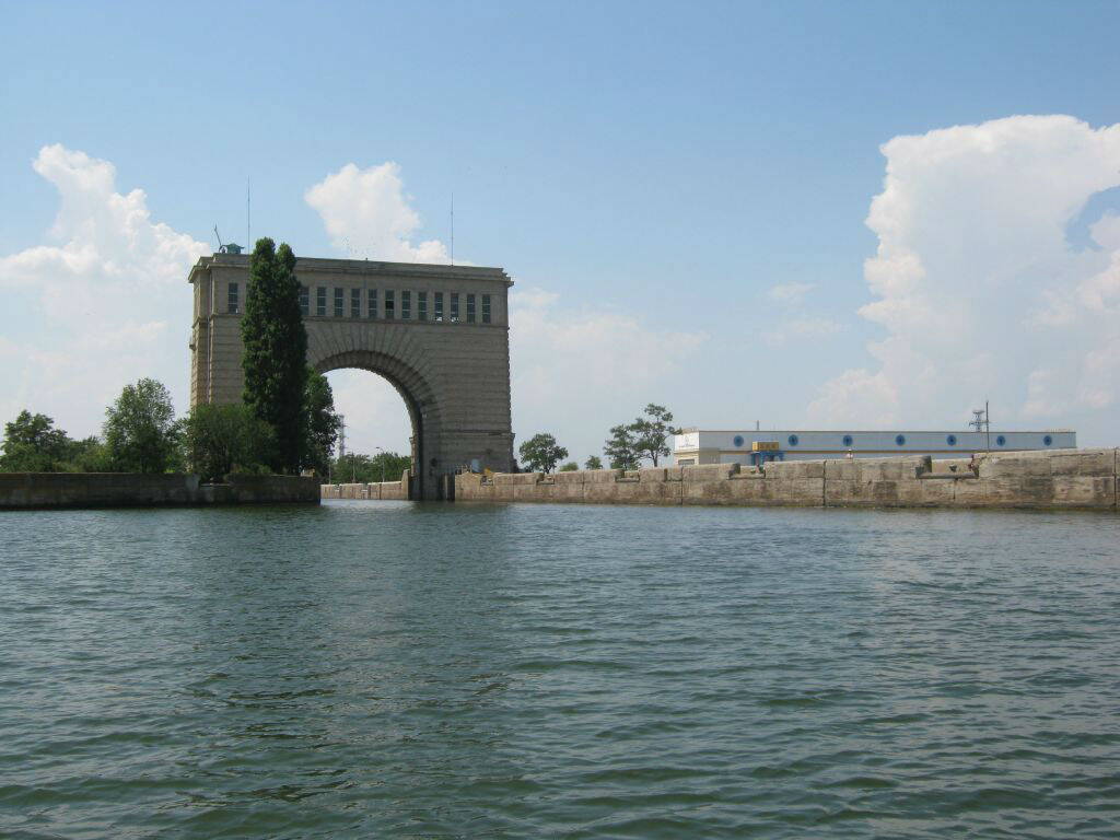

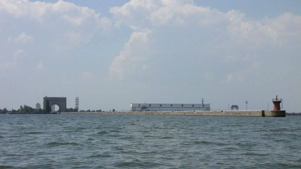

6.Каховский шлюз.
Местонахождение - г.Новая Каховка(Херсонская обл.)
тел. - 0554970985 - проверен.
моб. тел. - нет.
Предупреждать оператора за 1 час.
Связь со шлюзом по телефону или по рации на 4 речном канале и на 16 морском канале.
Оплата только безнал. Просят платить минимум за 3 рабочих дня, чтобы они увидели проплату или предоставить оригинал квитанции об оплате.
Сумма(по сост. на 23.09.2015г.) - 596,40грн..
Поточний рахунок: 26004300582140 у ОУ "Ощадбанк" м.Херсон
Одержувач: ВП "Каховський судноплавний шлюз"
ЕДРПОУ: 14287732
МФО: 352457
свидетельство № 38236732 (указали "на всякий случай")
Призначення платежу: за шлюзовання судна "номер судна"
Платник: ФИО
Дополнительные телефоны шлюза(найдены в инете и не проверены):0554970740, 0554970812, 0554971655, 0554942343.
Телефон речной информационной службы - 0675188102
С этим шлюзом необходимо быть осторожнее, т.к. на него несколько раз "покушались" диверсанты, поэтому там усиленная охрана и чтобы по Вам не начали ненароком стрелять, лучше заранее попросить оператора шлюза, чтобы он предупредил охрану и Вас свободно пропустили в шлюз.
Все цены приведены в гривне для маломерных плавсредств идущих под Украинским флагом.
(Под флагом других государств цены сильно выше).

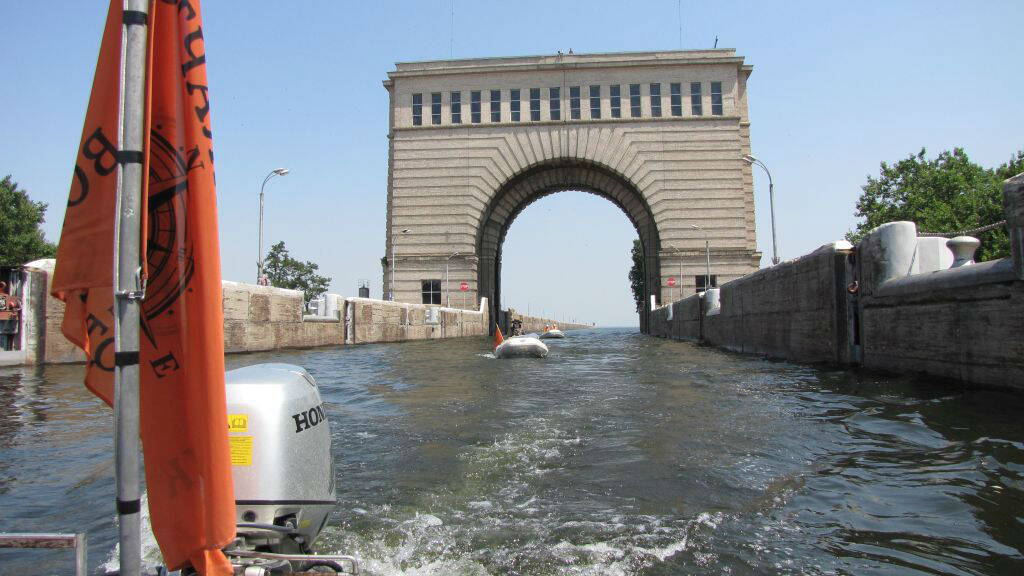

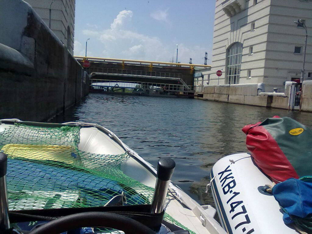

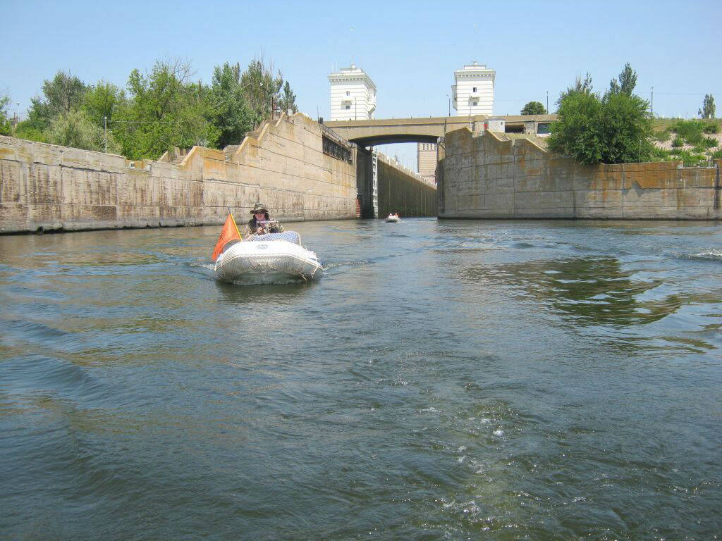

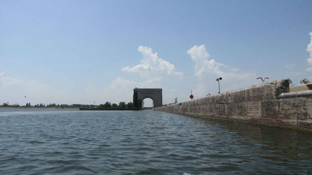

кинзер

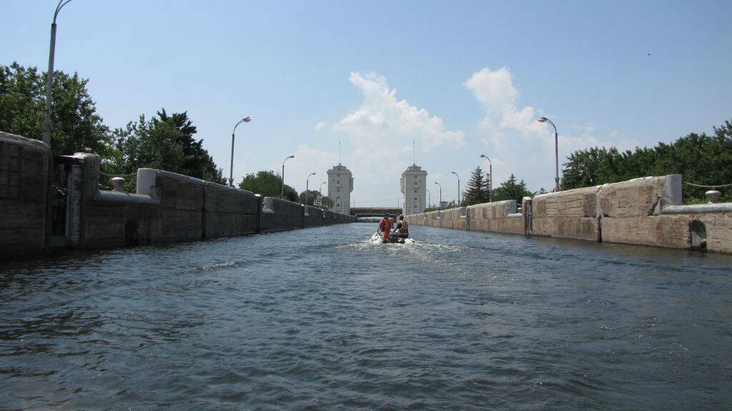

В одном месте - к рыму две лодки, в другом - три. Это решает оператор шлюза? Или вы? И насколько ""мешали" крупные суда - на фото их нет, или их действительно нет?
09.01.2017 19:56
TSAR
TSAR
Решали мы по согласованию с операторами шлюзов. По правилам шлюзования маломерных суден разрешается к одному рыму привязывать сразу несколько маломерных суден, при этом они должны быть так же привязаны друг к другу верёвками. Это не принципиально, но не так скучно. :)
Шлюзовались только мы одни. В основном воду в шлюзах набирали только для нас одних и пару раз(в Запорожье и Каховке) мы заходили сразу за выходящими из шлюзов баржами, но шлюзовались только мы.
Так получалось потому, что я заранее созванивался со шлюзами и мы подбирали время таким образом, чтобы не ждать долго около шлюза.

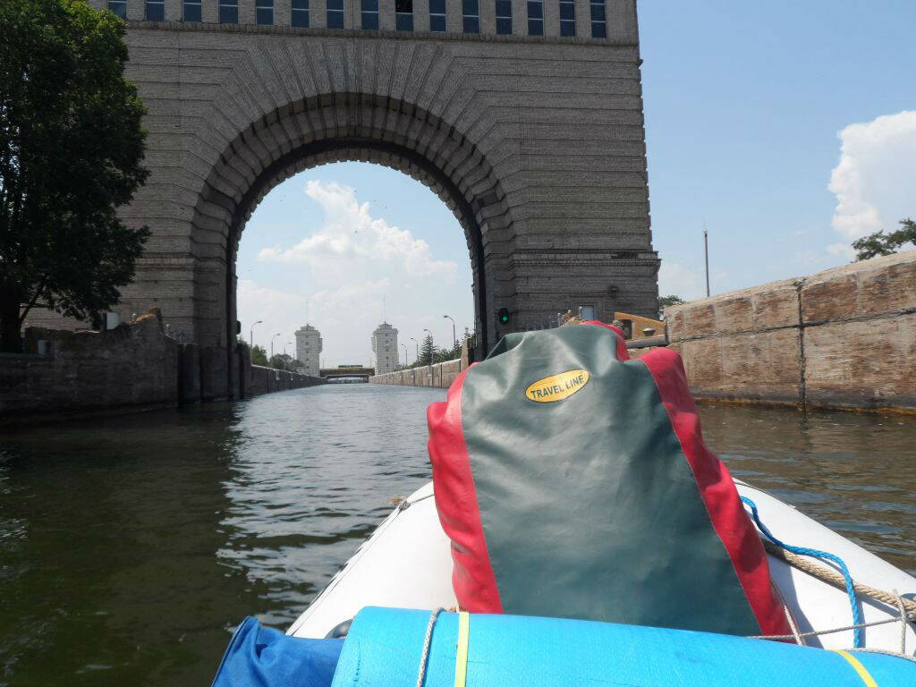

Максим Козуб
Максим Козуб
Всё очень чётко расписано. Одно маленькое дополнение по поводу того, что
Quote:
Заход в шлюз и выход из шлюза осуществляется только на малом ходу.
Там не просто малый ход, а ограничение скорости в 1 м/с (п. 5.9 "Правил пропуска...").
16.01.2017 03:12
TSAR
TSAR
Спасибо!
Что-то я такого в Правилах не нашёл:
Quote:
6.26. Прохід шлюзів
6.26.1. При наближенні до місць відстою суден біля шлюзів
судна повинні сповільнювати хід.
Quote:
6.26.4. На підходах до шлюзів, зокрема в місцях відстою
суден, будь-який обгін заборонений.
Quote:
6.26.6. При вході в шлюзи судна повинні знизити швидкість
таким чином, щоб уникнути будь-якого зіткнення з воротами чи
захисними пристроями або з іншими суднами, з'єднаннями плавучого
матеріалу чи плавучими спорудами.
http://zakon2.rada.gov.ua/laws/show/z0872-04/page3
16.01.2017 23:47
TSAR
TSAR
Нашёл, действительно:
Quote:
5.9. Максимальна швидкість заходу суден до камери шлюзу:
- вантажних составів - 0,8 м/сек;
- одиночних самохідних - 1,0 м/сек.
Правила пропуску суден через судноплавні шлюзи України :
http://ukrris.com.ua/upload/iblock/a53/809%202011.htm
16.01.2017 23:57
