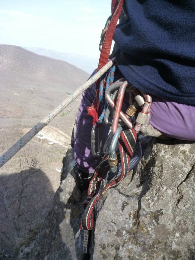

ПС №8. Станция на двух крюках.  Площадка под нависающим камином.

При всем уважении, альпинистская 3а проходит по центру стены. Теперь сравните Ваш рельеф с реальным троечным... http://alpinist.biz/archives/171
Еще чуть критики ) Если кратко.
1.Верхняя обвязка рекомендуется в очень ограниченном числе случаев, таких как специфическое полное телосложение или тяжелый рюкзак за спиной. В противном случае при ее потенциальной опасности она не дает ничего положительного для ее носителя.
2. Категорически не рекомендуются самостраховки из статических материалов, в том числе строп.
3. Если говорить о безопасности в горах, то статическую веревку применять нельзя.
4. Компенсационная станция из двойной петли из основной веревки или репа не имеет смысла, компенсационные свойства отсутствуют, а значит возникает риск каскадного разрушения станции. Компенсационная петля работает только в один слой.
