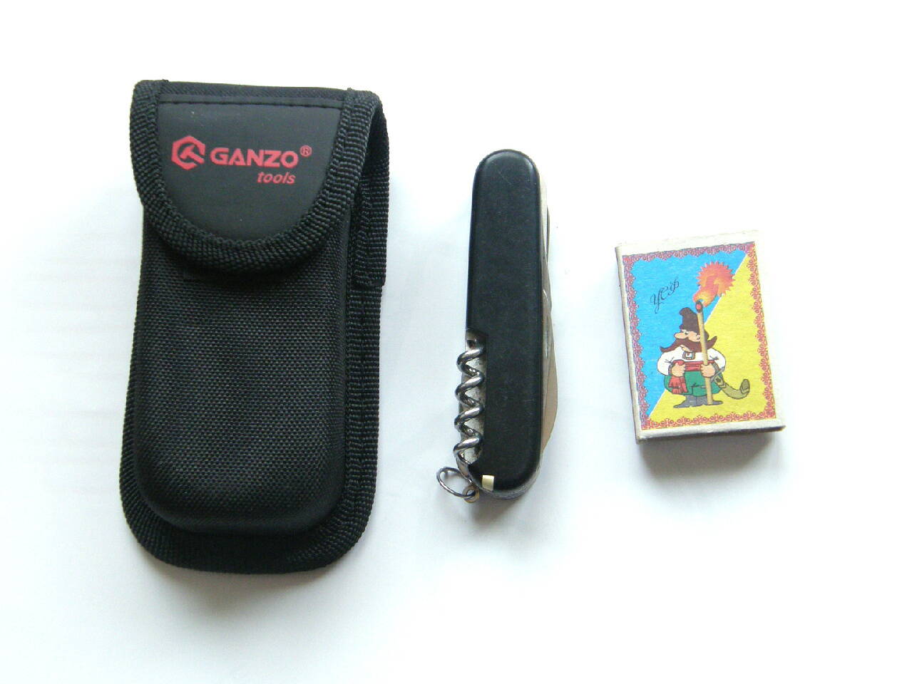

В коробке - гарантия, "руководство по эксплуатации" и непосредственно чехол с мультитулом. Руководство достаточно простейшее, а чехол похож на качественный. Испортить руками у меня его не получилось. Оторвать петельку для крепления чехла к поясному ремню - тоже.
В чехле два прибора - сам мультитул и резиновая держалка для насадок. Насадки из нее не выпадают - уже гуд.

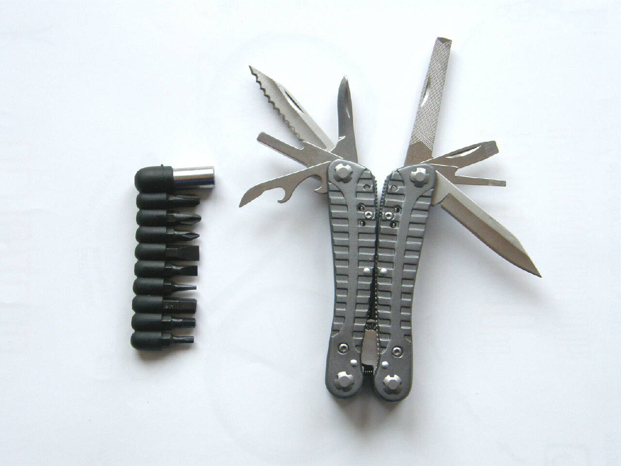

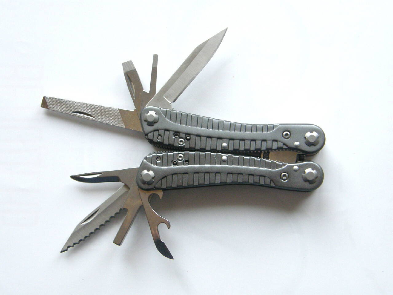

Первым делом раскроем мультитул. Инструменты, которых натыкано много вызывают некоторые вопросы, граничащие с недоумением. Так ли часто в жизни нужен стропорез - нож с волнообразным лезвием. Может кто-то подскажет его правильное использование? Я не в курсе.
Напильник оказался неплох - я обработал им китайскую биту для шуруповерта и следов на нем не осталось, а её я обточил нормально. Напильнику, правда, не хватает заточки сбоку, тогда было бы чуть больше применений. Ну, а сайчас его можно использовать и для ногтей скалолаза :) Хотя, в целом, его необходимость тоже под вопросом, тем более, что линейка на обратной стороне - дюймовая, а не метрическая + не ровная.

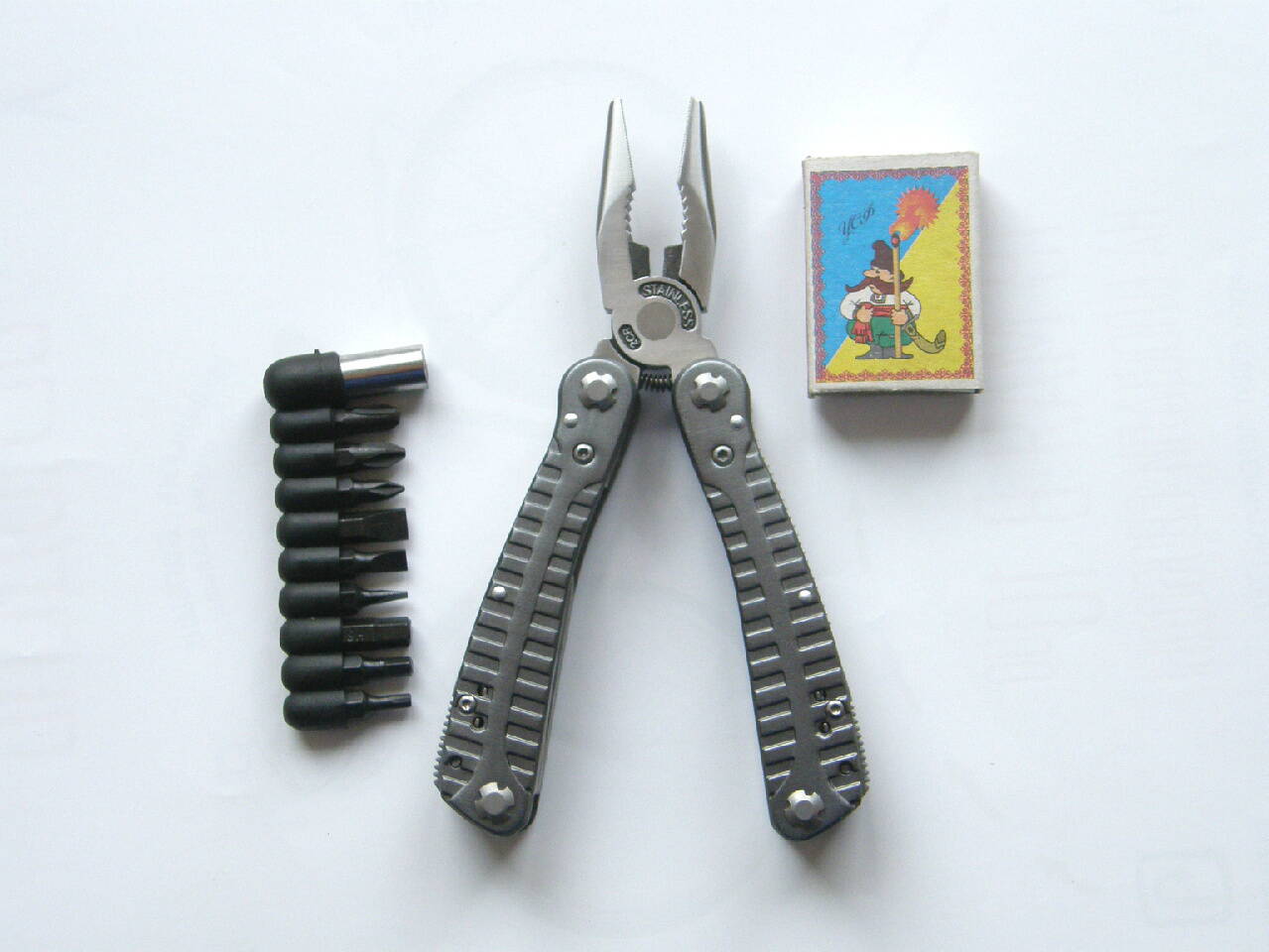

Посмотрим пока еще насадки.

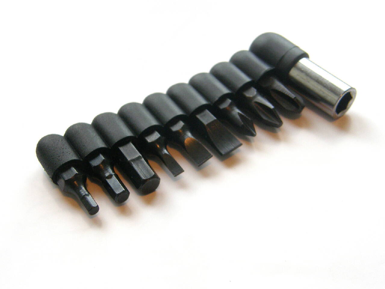

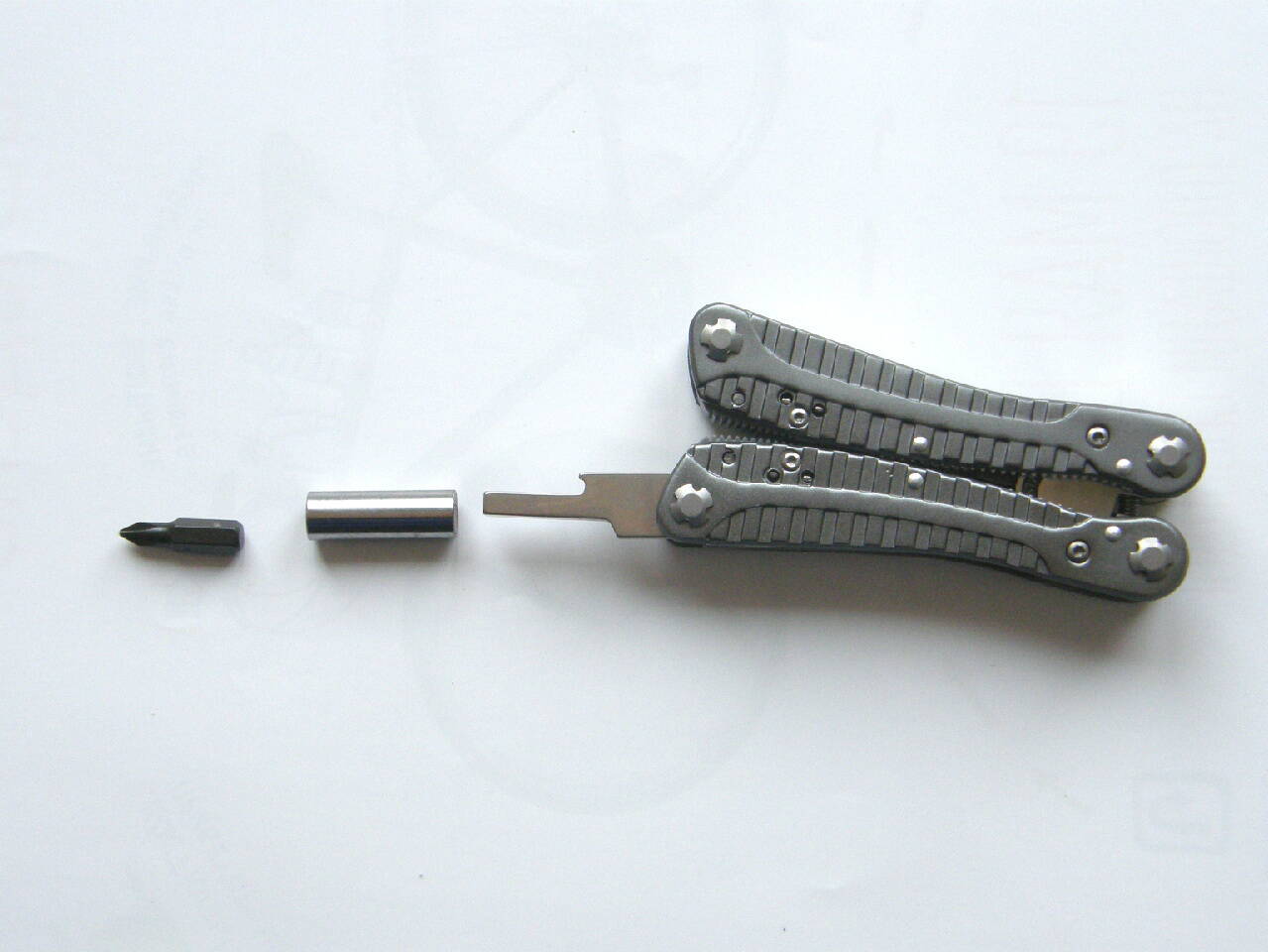

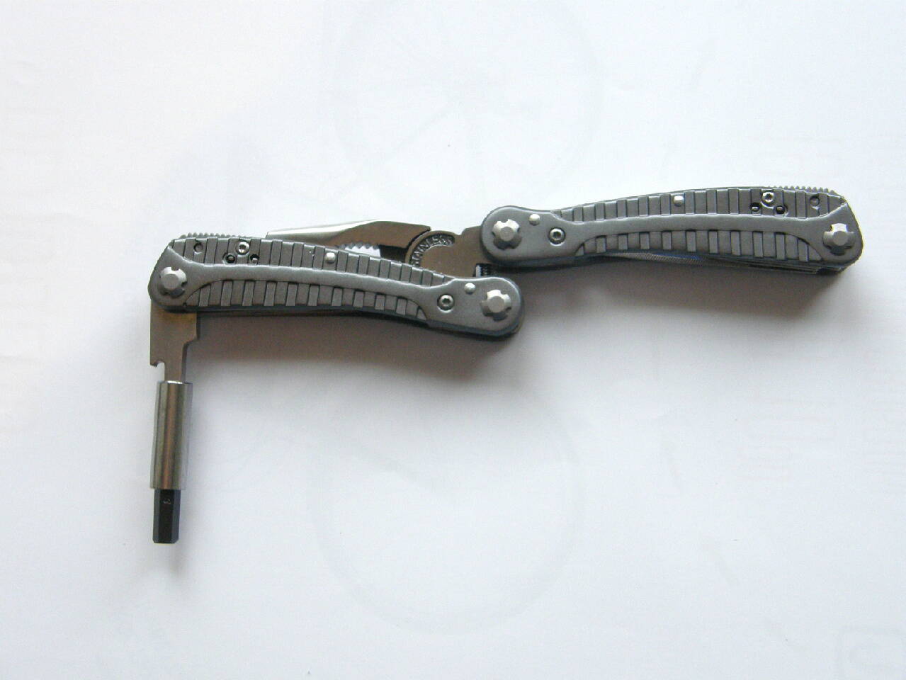

Справа - это переходник с мультитула на биты.

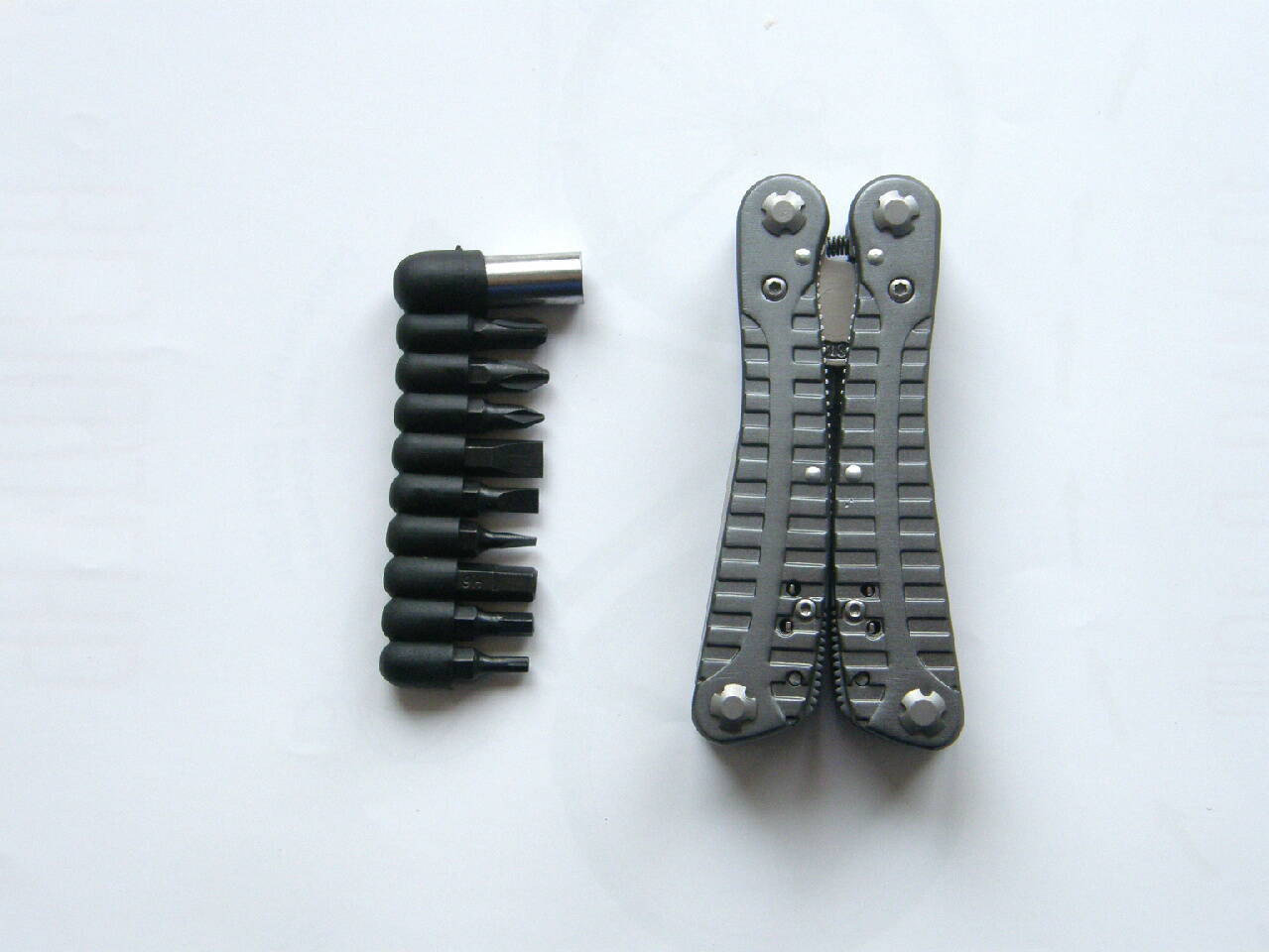

Набор конечно тоже вызывает вопросы. Почему нету шестигранников восьмого и пятого? Восьмой бы позволил крутить зацепы на скалодроме и болт на шатунах велосипеда, а пятый опять же для велосипеда. Зато есть 6 и 4. Наверное это мультитул для строителей, ухаживающих за ногтями в США. Тогда и набор бит и дюймовая линейка и пилочка легко объяснимы :)

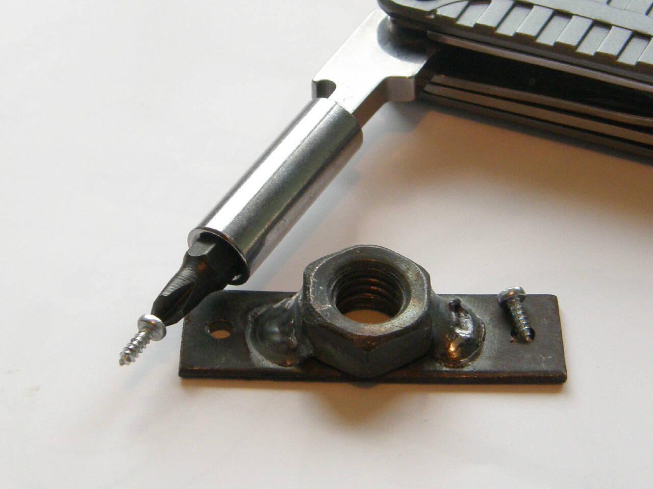

Переходник с магнитиком. Сам переходник сидит не плотно - позволяет люфить битам и люфтит на мультитуле, но магнитик в нем мощный и ничего никуда не выпадает и не пытается.
Вот что обрадовало, так это правильный набор крестоых отверток. Большой можно свернуть многое(а уж рычаг то какой), а мелкий позволяет держать и крутить совсем мелкие винтики на 6 мм. (именно такими закручены бульдоги на моем скалодроме)

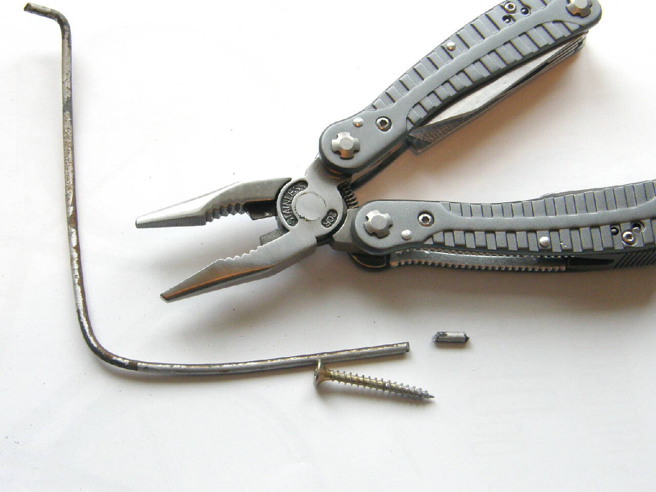

Плоскогубцы вполне себе приличные, не люфтят(на момент покупки - там посмотрим), пружины раскладывания тугие и качественные. А перекусить удается стальную проволоку, но саморез уже не поддался.

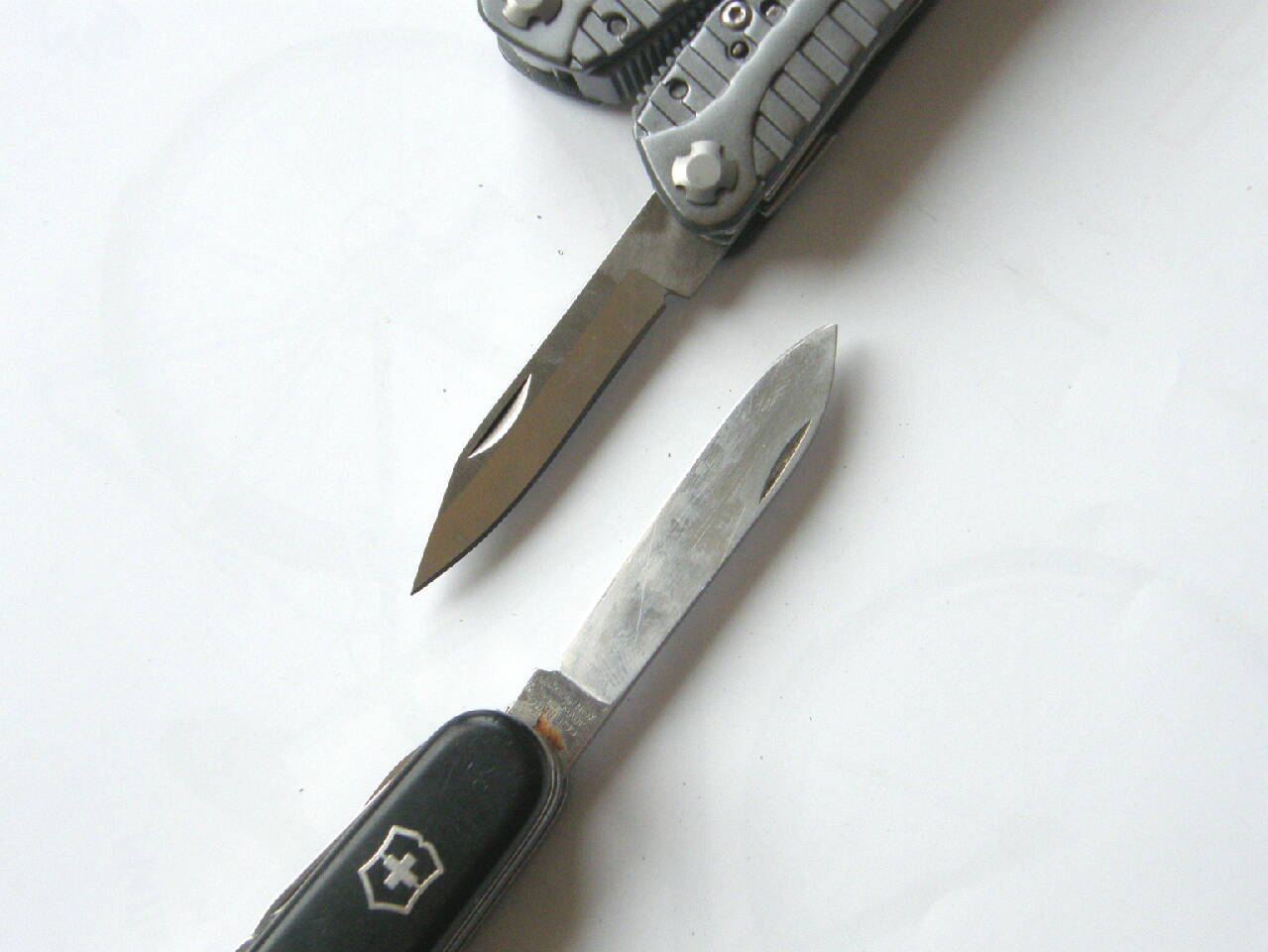

А теперь уберите от экранов любителей ножей. Будем делать варварство, тем более достаточно бессмысленное.
Кто кого - Викторинокс или Ганзо?
Бессмысленность затеи в том, что больше поддается тот нож, у которого острее угол заточки. Толщина лезвия и еще куча параметров могут влиять больше, чем качество стали, но разве разум может остановить жгучее желание? :)

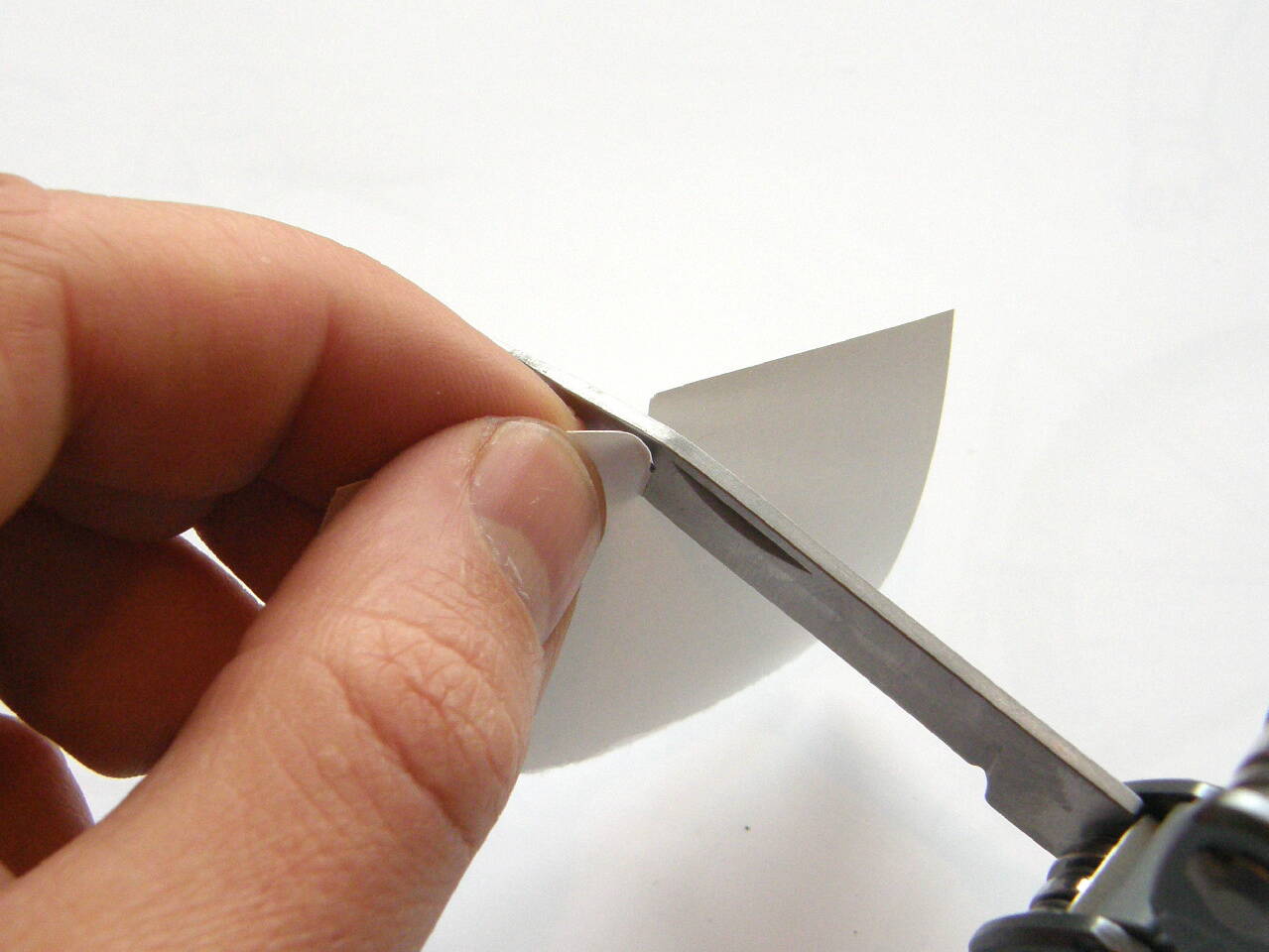

Да, вырубка на Ганзо больше, чем на Викториноксе, но и угол заточки значительно острее. Основной эффект - радость от баловства получен. Теперь оценим и восхитимся остротой ножа. Да. Бумага режется легко и непринужденно:
Нож заточен классно, производитель наверное не врет на счет лазерной заточки. Если бы я не побрился утром, попробовал бы еще этим ножом.

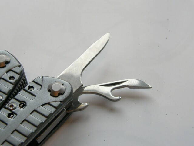

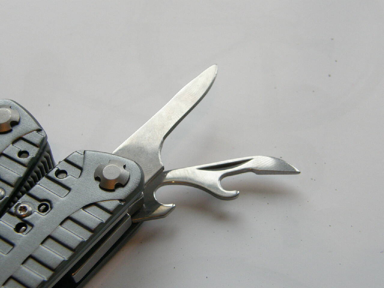

Открывалка и шило немного непривычной мне системы - шило похоже на тупой ножик, а открывалка банок и бутылок совмещена.

Мне, наверное, не надо давать слова, ибо я зажрался уже имею четыре три Leatherman'а, но я все равно рискну пожаловаться на ганзы. У них всё бы замечательно, кроме одного аспекта. Слесарить и термичить металл китайцы уже научились хорошо, инструменты у них не шатаются и не ломаются, но вот конструировать инструменты они пока не начали. Слайды:
1) В отсутствии обоймы с битами хвостовик под них превращается в бесполезный обрубок. А ведь можно было бы приспособить его к делу, нарезав на конце филипс. Тем не менее, даже в таком виде этот переходник имеет плюс: он полноценный, без дураков, подходят любые стандартные биты. Лезерманы такую способность получают только за двадцать баксов сверху.
2) "Шило" - не шило, а черт-те что, я не знаю как это можно использовать.
3) Серрейторный клинок - используется для разрезания тканей, веревок, сетей, всяких волокнистых материалов, отдельным особым пунктом - ремней безопасности и [стучит по дереву] одежды на пострадавших. Поэтому серрейторный клин всегда делается с безопасным затупленным кончиком формы sheepfoot. Китайцы просто скопировали его с основного клинка, явно не понимая что делают. Если бы сделали правильно, смысл в серрейторе бы появился. Так - его нет.
4) Если есть пила, то она имеет большую мертвую зону у кончика, из-за чего укорачивается еще больше. Все остальные производители - наоборот, стараются растянуть рабочую часть как только возможно, воюют за каждый зуб.
