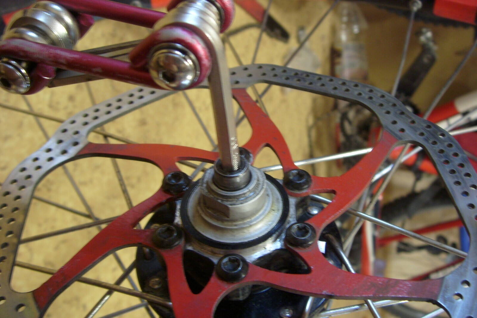

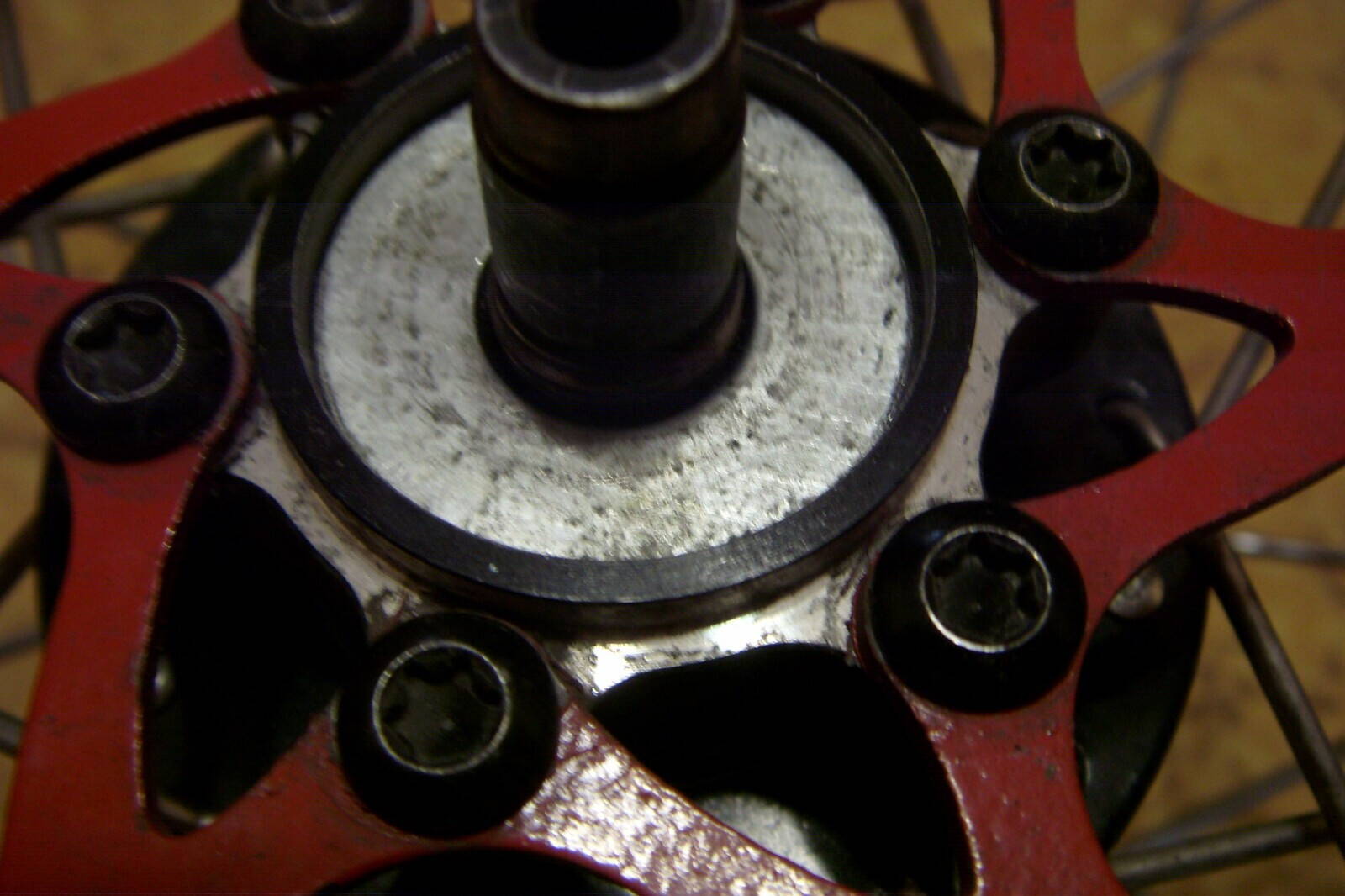

После пробега задней втулки Novatec (Новатек) D042SB,более чем 9т.км и вчерашней покатухи,под проливным дождем и купанием в озере,было принято решение наконец-таки,разобрать ее.Мучался весь вечер,так как гайка со стороны ротора,откручивалась без особых усилий даже руками!А вот с гайкой со стороны барабана,ничего не мог сделать,намертво,как мне казалось,она засела!Но все же нашел выход из этой ситуации, с помощью эксцентрика и двух ключей,я все же ее снял.Позже было замечено углубление под шестигранник 4мм со стороны ротора в оси втулки...Поэтому свой метод с эксцентриком описывать не стану.

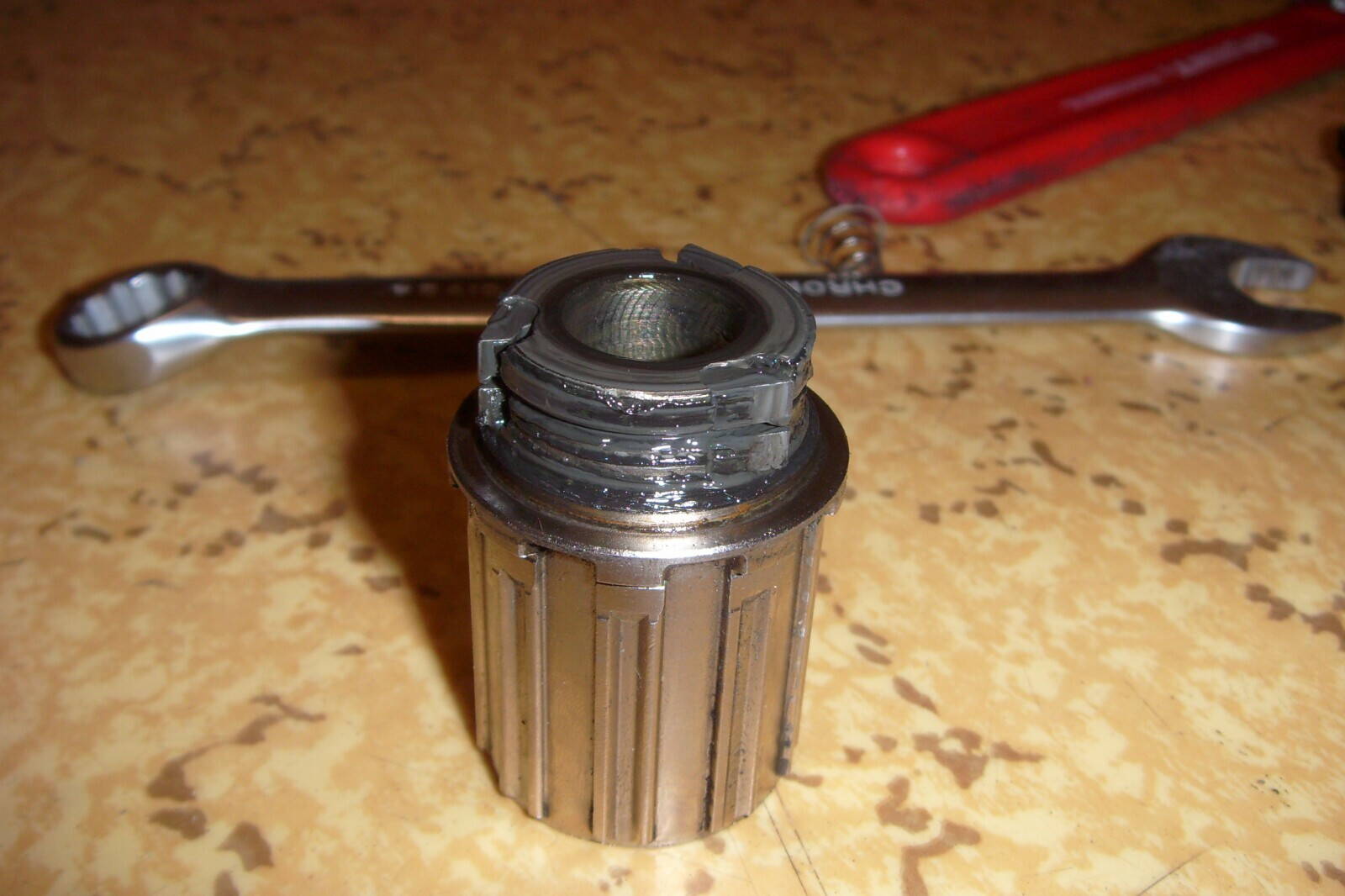

Открутив таким образом гайку,со стороны барабана,все дальше пошло как по маслу!Без прилагаемых усилий выпал барабан.
Ради интереса взвесил барабан с промами внутри,вес оказался 160г.

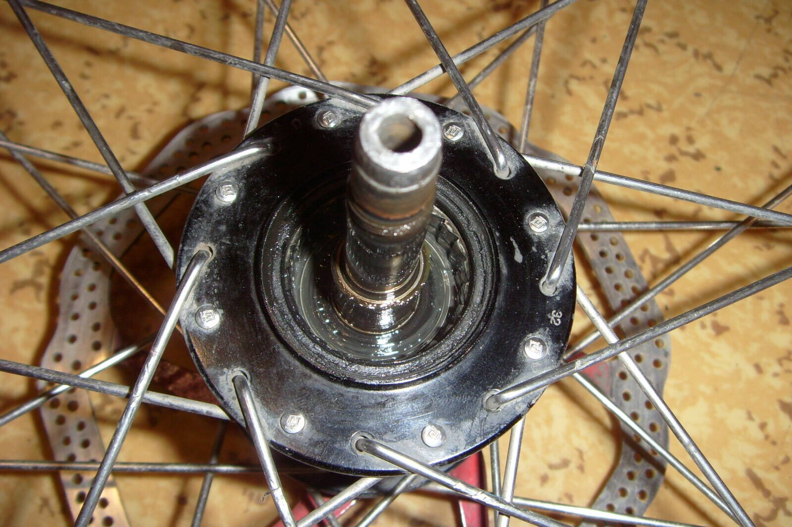

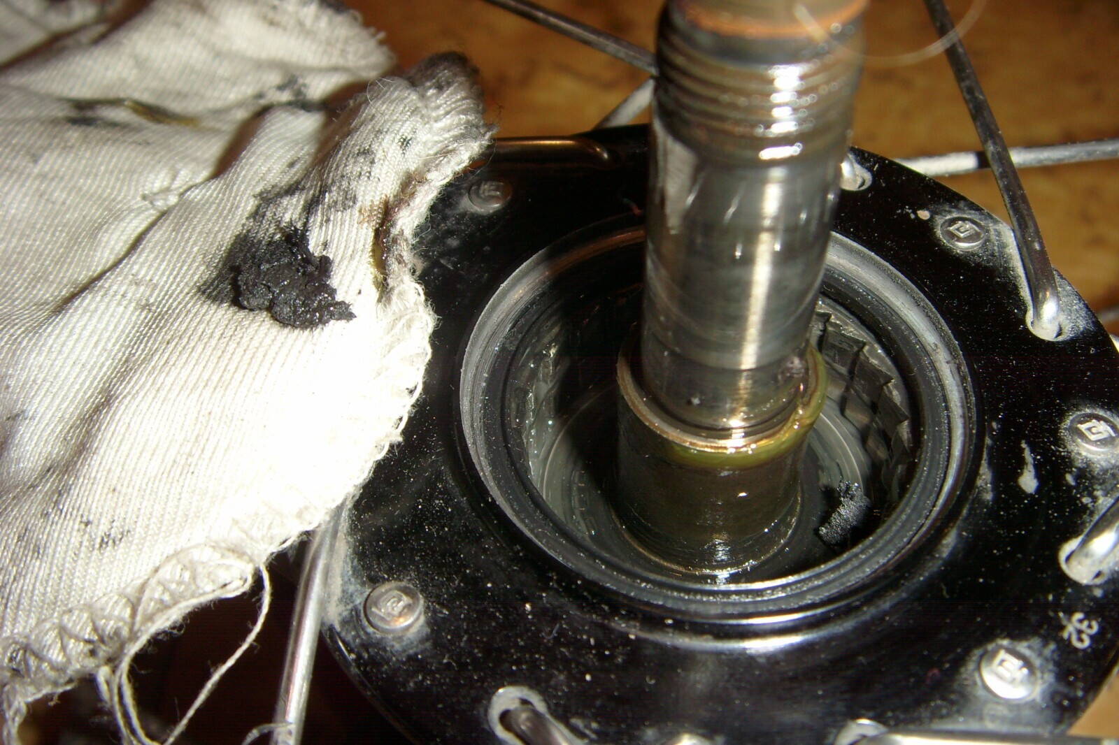

Что только не рассказывали по поводу Новатеков,что типа,плохая у них пыле-влаго защита!Сравнивать мне не с чем,но скажу,что порадовала чистота внутри!Небольшой слой смазки с грязью оказался только на краю соприкосновения барабана с самой втулкой.
до того как почистил
и после,вот эта грязь,что на тряпке и кусочек упал вниз.

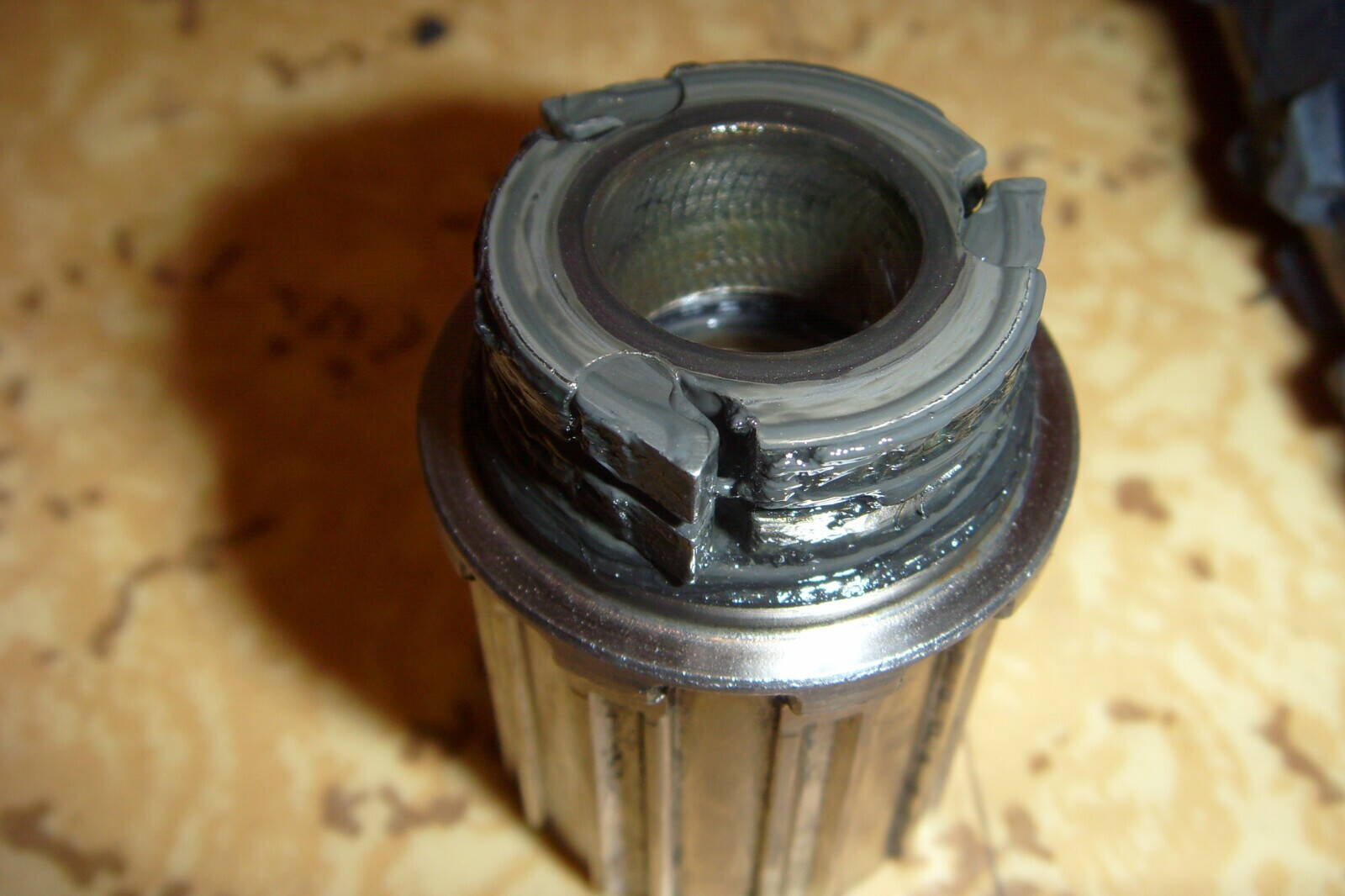

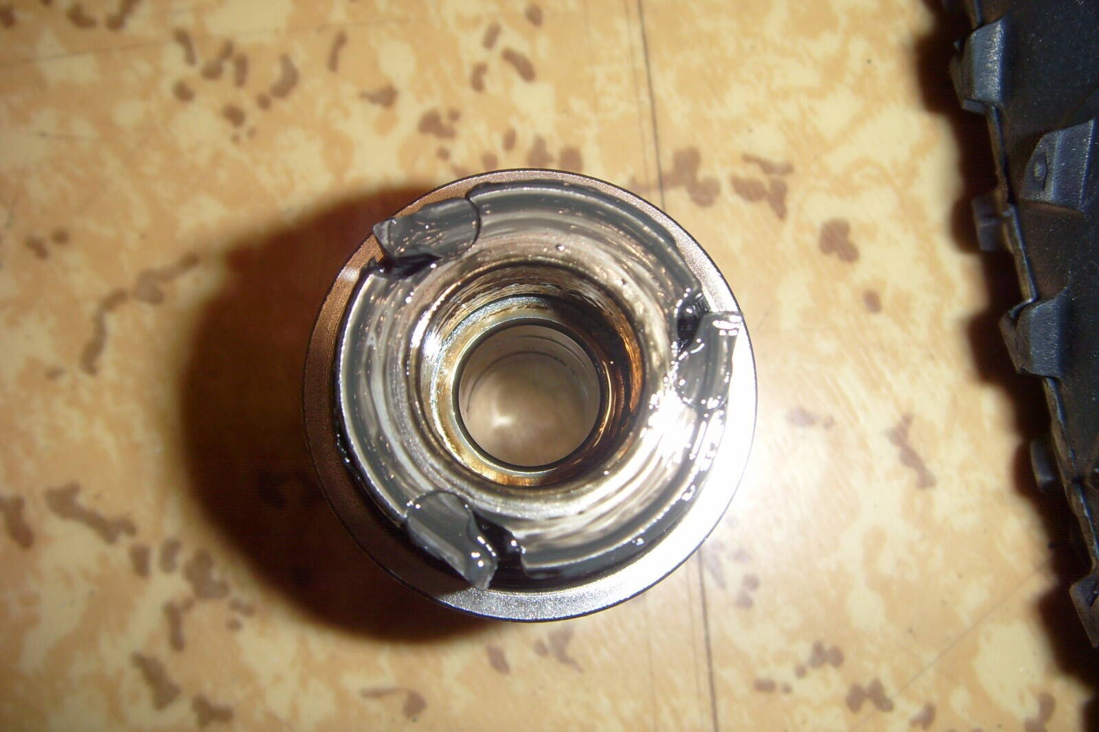

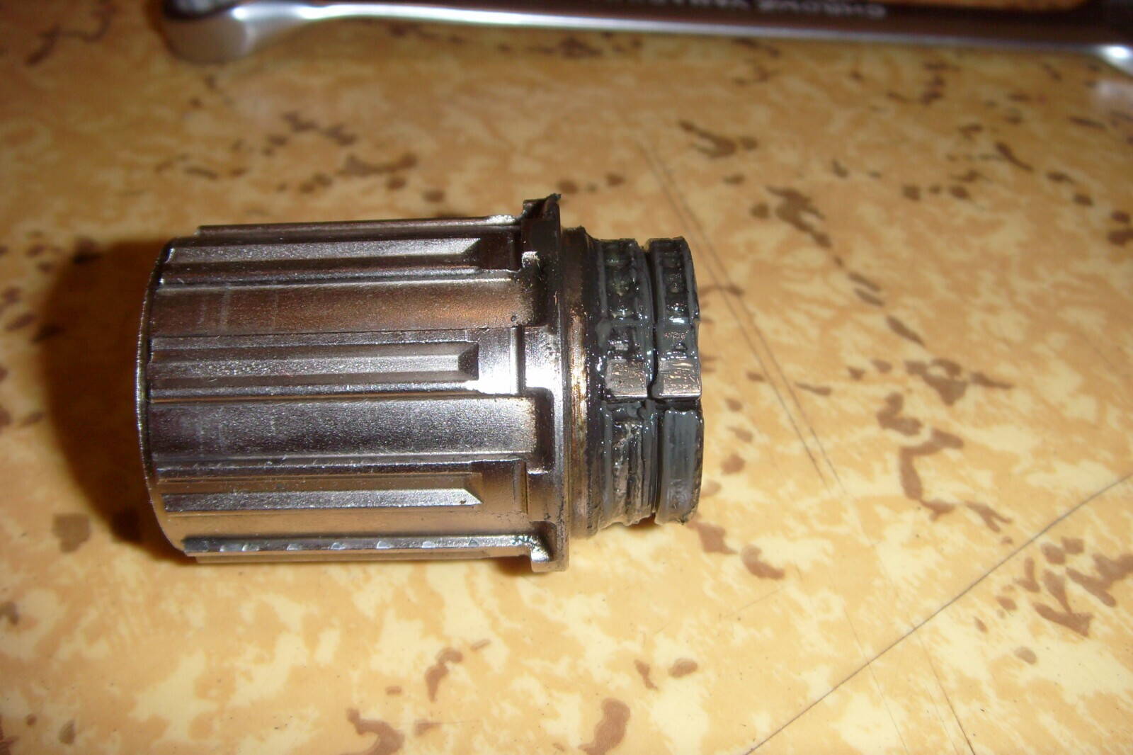

На собачках довольно таки много смазки

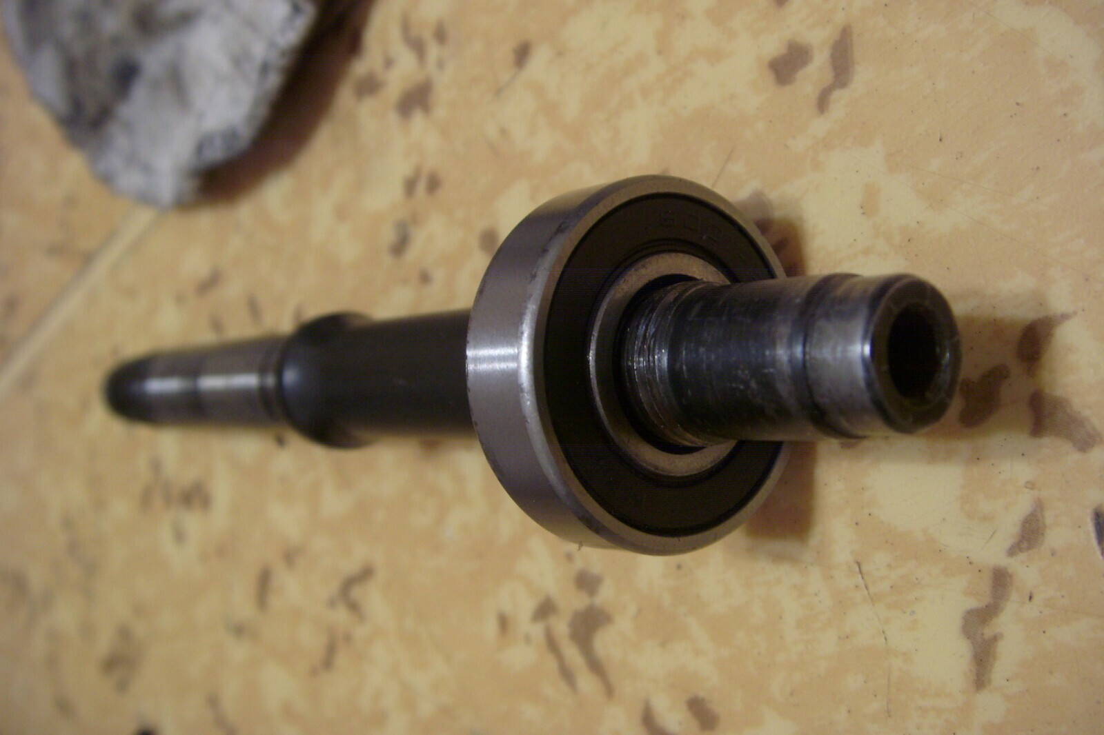

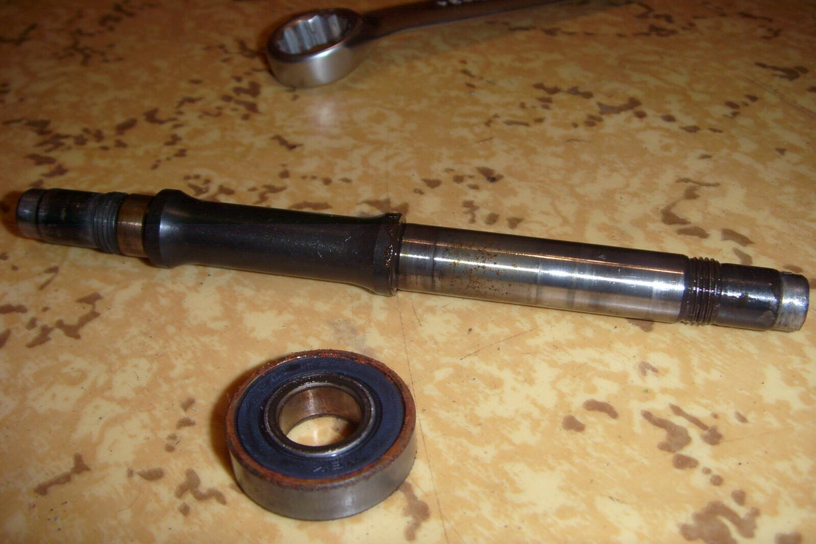

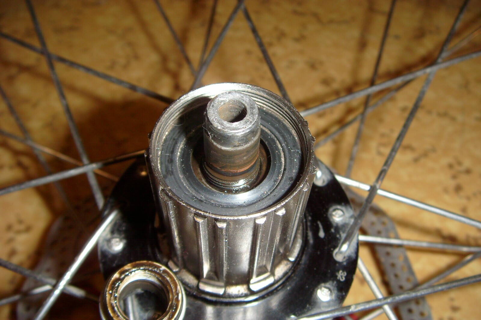

После снятия барабана,несколько раз приложился с этой же стороны к самой оси,она вылетела и вместе с ней подшипник со стороны ротора.

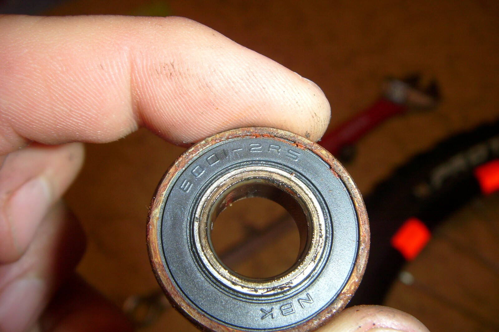

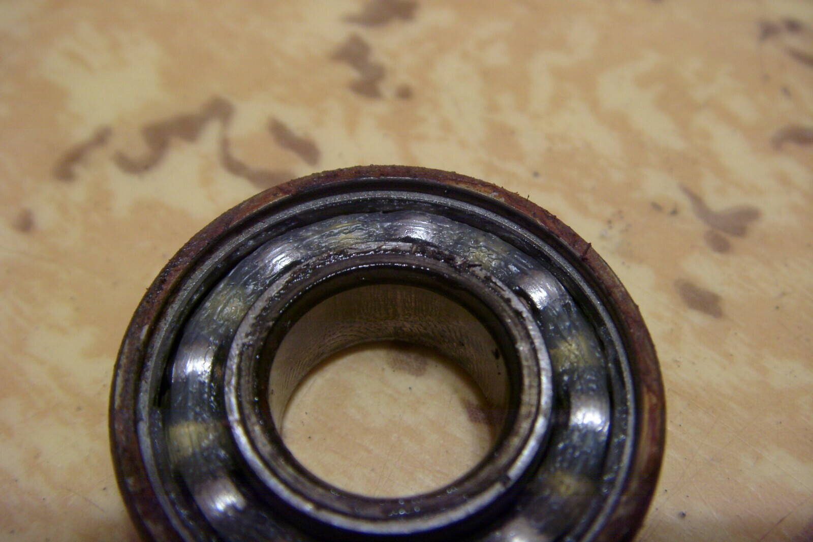

Пошпипник,с этой стороны,оказался внешне не очень красивый)Это было обусловлено тем,что гайка,со стороны ротора,часто раскручивалась при бортировке колеса.Я,этого не замечая,ездил так дальше и по хорошей погоде,и зимой,и под дождем...
Но сняв пыльник с прома,я был приятно удивлен:
Впечатление,что только вчера его купил)

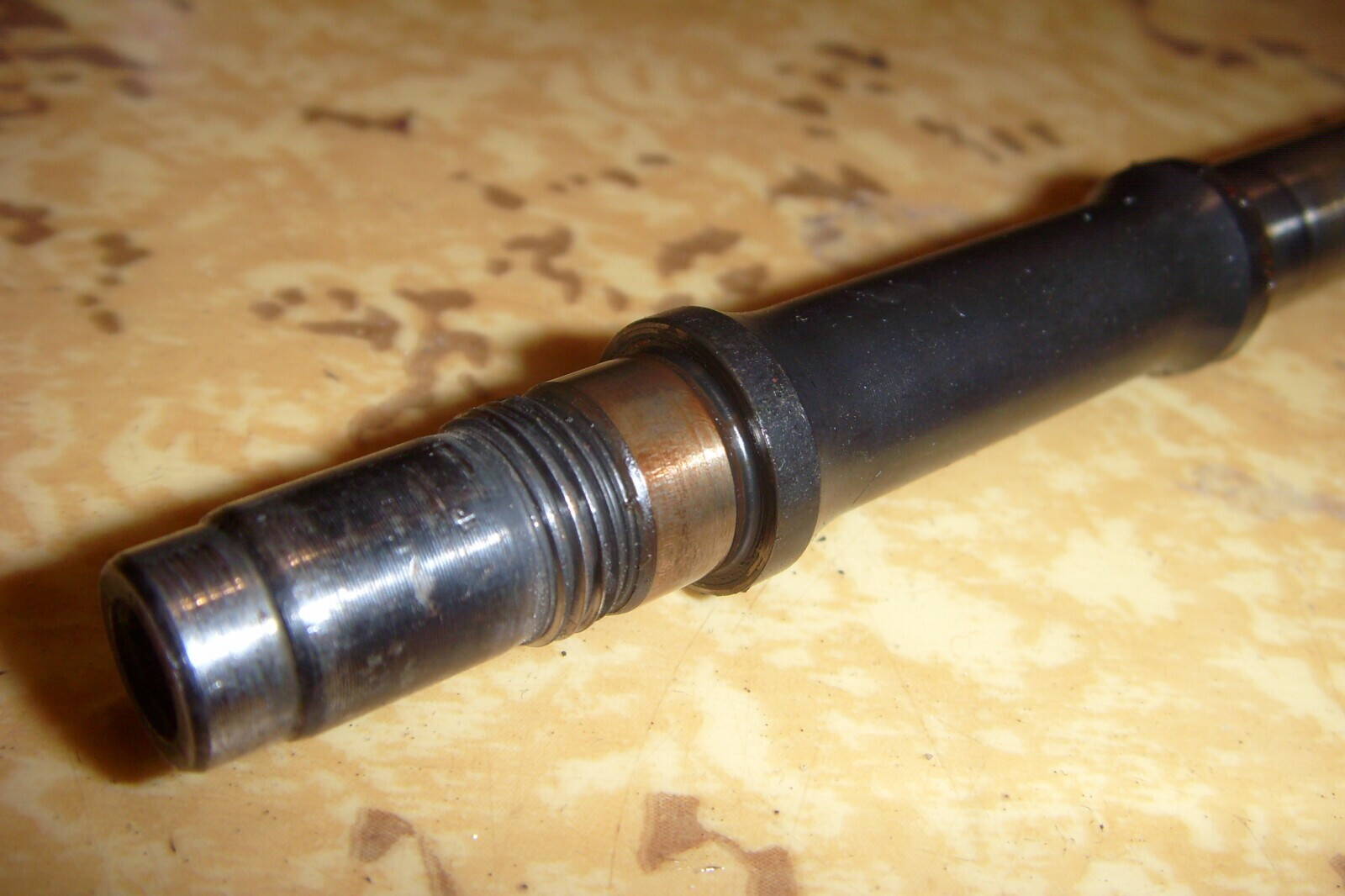

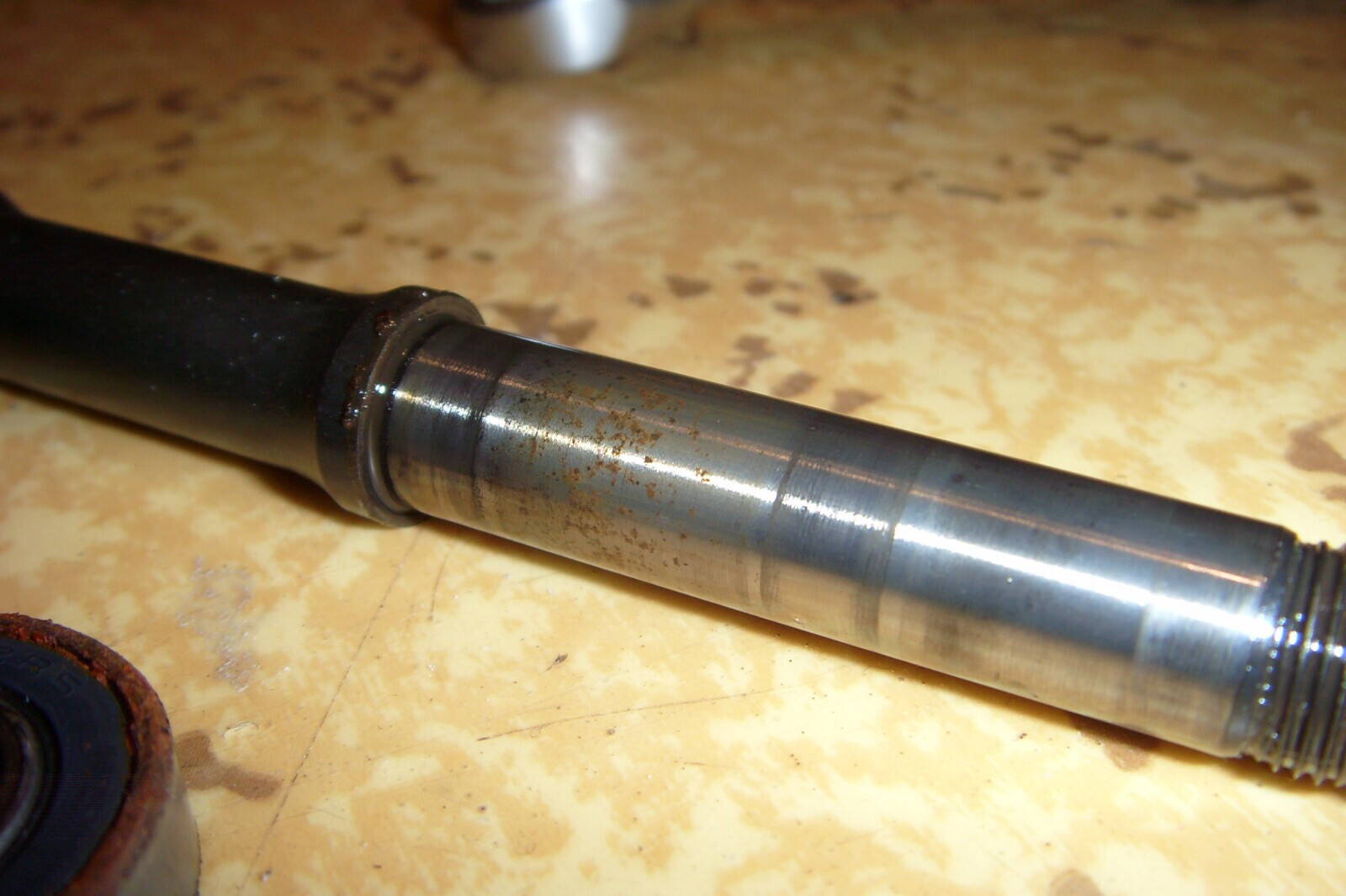

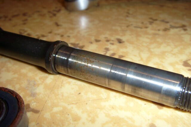

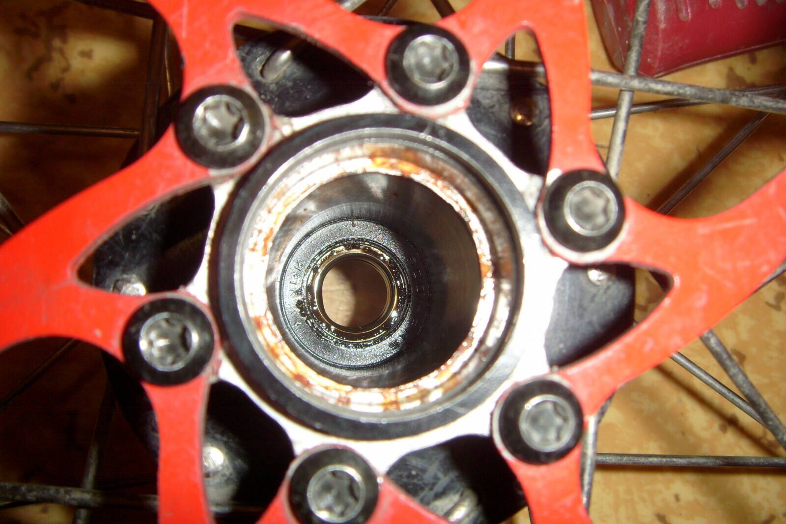

Вот состояние самой оси:

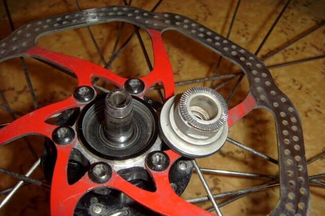

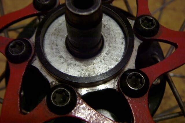

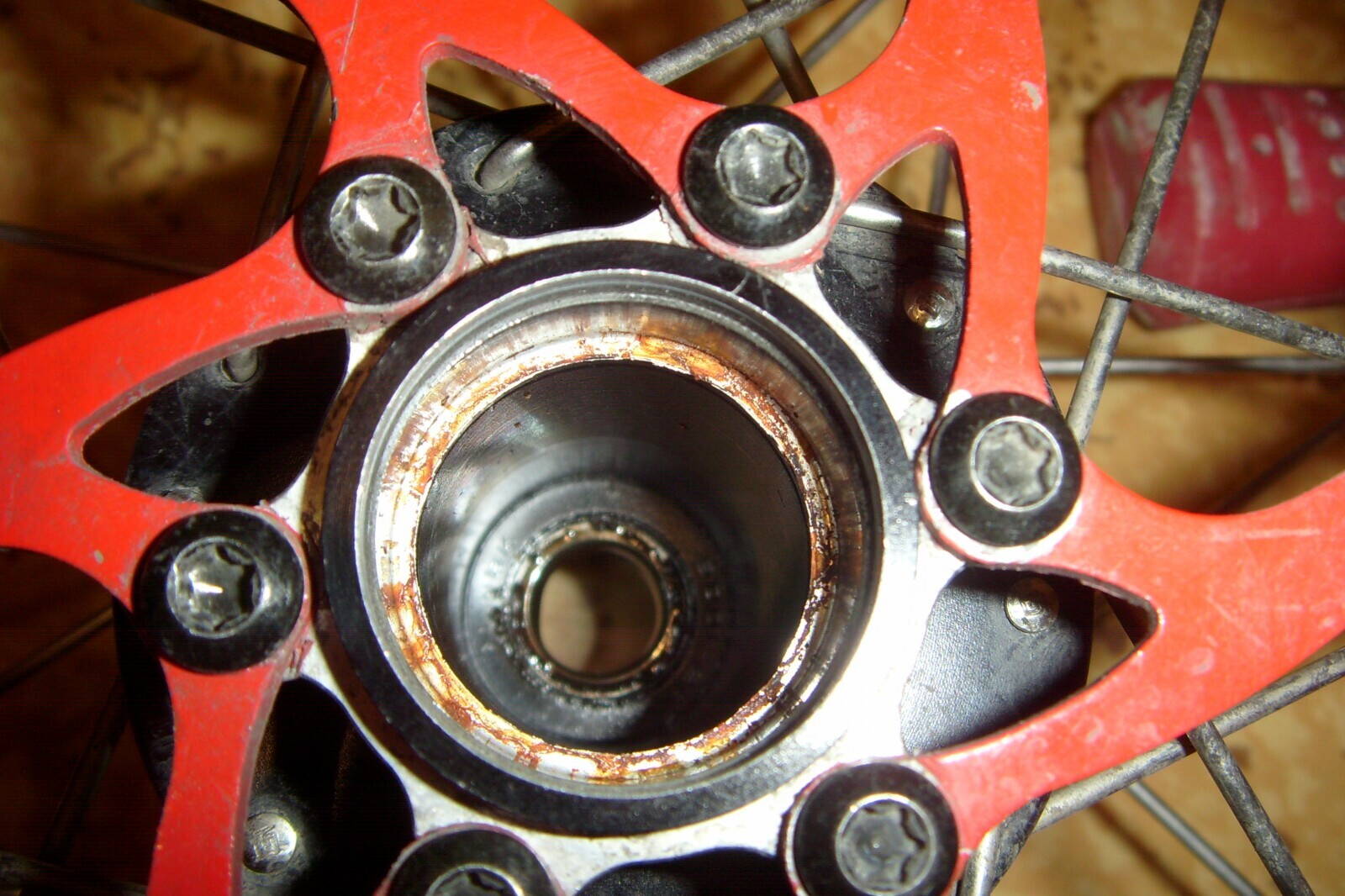

И самой втулки внутри:
Вся эта ржавчина,легко вытерлась тряпкой!

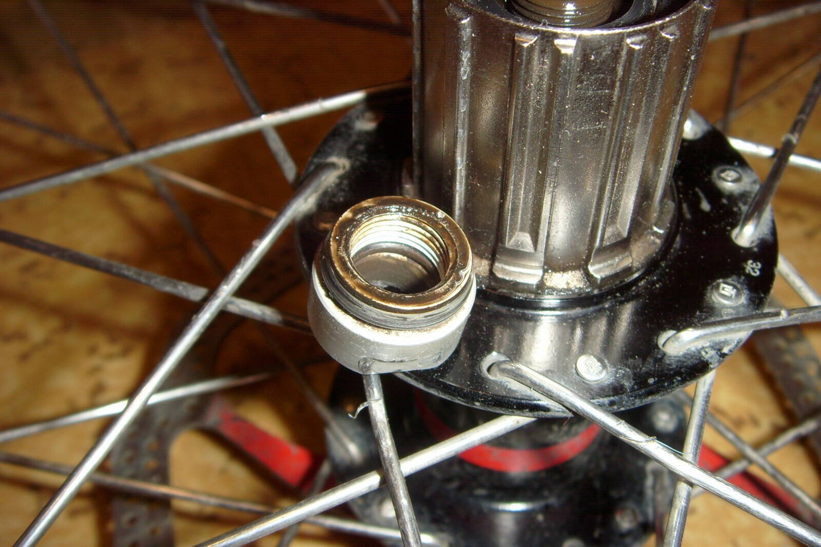

Так же,снял пыльник со стороны барабана,там так же оказалось немного песка,совсем мелкого:
Под пыльником подшипника,все было такое же девственное!
Ничего не смазывал,в связи с отсутствием оной!Вся ржавчина,легко вытерается тряпкой.

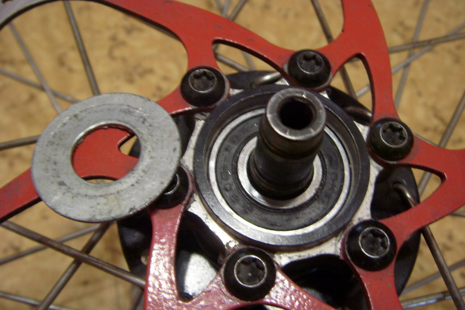

Собирал назад все в обратной последовательности и только подшипник со стороны ротора,пришлось забивать молотком,проложив предварительно сверху шайбу подходящего диаметра!

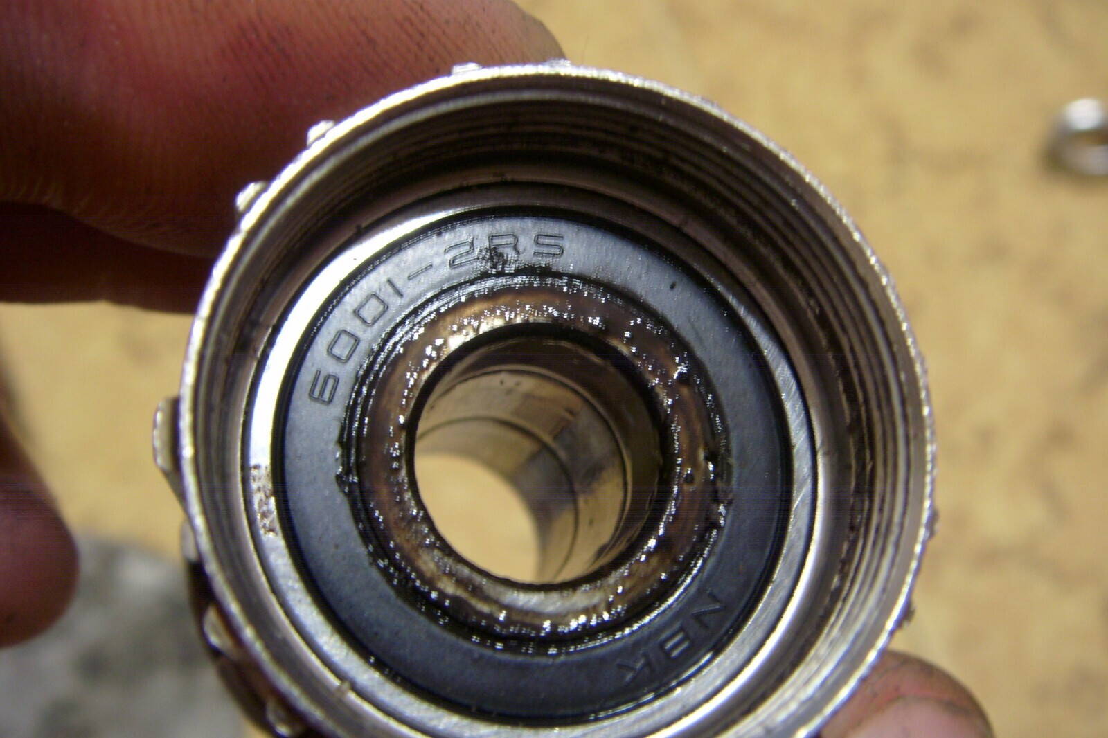

Разобрал заднюю втулку (DS042SB) после ~1300км пробега. Внутри все чисто, ни грязи ни ржавчины нет, но подшипники в барабане вообще не крутятся, пальцем их провернуть не получалось. Снял крышечку с верхнего - внутри какая-то черная фигня вместо смазки (смазка с грязью скорее всего, т.к. подшипник смотрит наружу). Выбил оба подшипника. Второй, который был в глубине барабана (ближе к собачкам), был вообще без смазки, а кольцо с шариками все ржавое. Залил WD40, верхний подшипник удалось разработать, а нижний, "ржавый" - ни в какую. Два других подшипника, не в барабане, крутятся идеально и смазкой нормально забиты.
Маркировка подшипников с одной стороны "SL 6001RS" и "SL 6001RZ" - с другой. Такие дела, теперь ищу замену подшипникам. 12.12.2013 13:11
