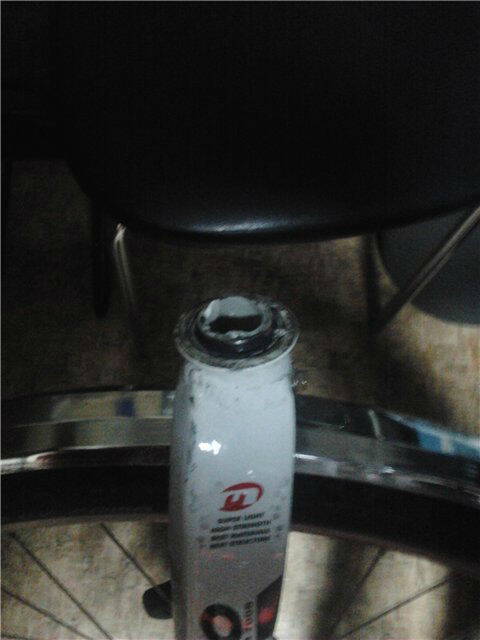

С такими словами я катался на нем, но в результате оказалось,что судьба приготовила мне подлянку:
вилка таки поламалась. Очухавшись после ее утраты, я купил новую, тоже ригидную, но только из хромлибдена и для найнера. Хорошо,что поломка случилась за месяц до запланирванного путешествия. Поэтому я успел ее поменять, и мы с супругой отправились в "кругосветное" путешествие на тандеме до Крыма.

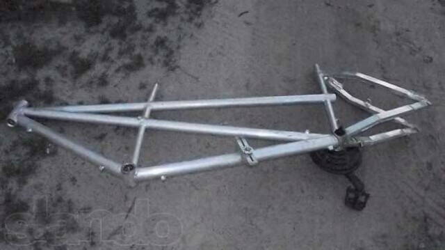

Уже через пару месяцев я заметил фатальный изгиб трех труб, которые идут к рулевому стакану. Исходя из этого решил озаботиться новой рамой, которую вскорости и купил (уже не совковая, из алюминия, легонькая и, я надеюсь, более жесткая):
Но о ней в следующем году.

пс: поделись ссылкой где и почем взять такую раму для тех, кто заинтересуется идеей после прочтения

ссылку могу дать,легко, вот там уже нет, где я взял :D :
http://kiev.ko.slando.ua/obyavlenie/ram ... bd603e20a5
такие рамы ребята делают на заказ, она стоит у них около 6000 гр, эту я взял за 2500 в силу того,что заказчик сошел, а потому она лежала бездела, как сам понимаешь, товар специфический, поэтому мне ее и отдали по себестоимости,чтобы хоть затраченное вернуть. Ну азаполнуюю ее стоимость врядли кто захочет ее покупать (ябы не захотел).

да, крутой тандем,я тоже хотел у рапида заказать, но мне ответили,что рама (с пересылкой из России) будет стоить 10к гривен :shock:
