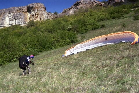

По прибытию сразу же бросилось в глаза наличие лишь небольших стартовых площадок на южной части склонов. Их примерно три. При подъеме от хозяйства «Украина» сначала есть небольшие полянки прямо под обрывами (для юго-западных направлений ветра), далее склон ниже монастыря (юго-восточные направления), и следующее место – склоны по тропе с Мангупа к пруду, возле деревянного креста (южные направления). Именно с последнего мы и взлетали. Крутизна склона в местах старта 30°. Места старта прямо с плато мы отбросили, т.к. 30-40 метровые скальные обрывы наводили мысль о старте в роторе – судьбу решили не испытывать.
