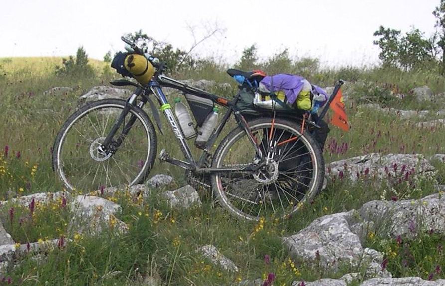

Велосипед уже неоднократно бывал в "полевых испытаниях". А именно:
- Крым. 2009. Сентябрь. Велопоход по Тарханкуту, а потом через Евпаторию с заездом в Бахчисарай до Симферополя
- Крым. 2010. Сентябрь. "Анархический"
- Крым. 2011, июнь-июль. "Узелки на память"
- Карпаты. Велопоход через Карпаты в Закарпатье, «Гибридный»

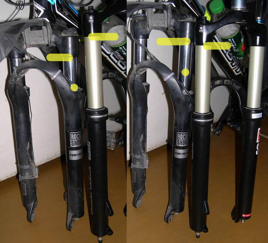

Штатной ВИЛКОЙ шла NEX 4610 LO (Lockout, 50mm). При первых поездках вилка работала даже очень не плохо как для своего класса. Хотя… мягкая все-таки, пробить ее совсем не проблема. Да и при разгоне начинает “чавкать” - идет в раскачку. Я собирался посмотреть, как она покажет себя дальше, но, уже после 0,5К попал в аварию, где вилка “взяла на себя” весь удар, так что умерла, но зато это была единственная потеря. Еще легко отделался, так как столкновение произошло в бок машины при моей скорости в момент удара 25-30км/час (фото-обзор ). Кувыркался далеко, так что рад еще, что сам отделался парой синяков, да и вел пострадал не критично – главное рама, колеса и трансмиссия не пострадали. За что спасибо, в принципе, вилке.
Так что пришлось искать замену, изначально хотелось что-то хорошее с нормальным ходом от 80мм, но такого для гибридов нет, а найнерские еще не готов был взять. Спасибо Сергею, дал попользоваться свей стоковой RST. Самая простая без демпферов (эластомер не в счет), с пружинами в каждой ноге… В общем, не фонтан, но на ней получилось проехать много чего интересного. Как понял при переходе на “франкенштейна”, две пружины обеспечивали достаточную жесткость – раскачка была не так заметна. Выдержала все издевательства над ней, за что и спасибо, хотя постоянно понимал НУЖНА НОРМАЛЬНАЯ ВИЛКА.
Единственным способом получить, что надо без “перекоса” геометрии показалось собрать “Франкенштейна”: вилка RS Tora на 26 + штаны от 29-ой Reba (хотя тут уже главное совпадение диаметров башингов, а не модель). В этом случае расстояние от оси до короны не менялось – у байков и гибридов оно в диапазоне 450-470мм, у найнеров же - 490-510мм, потому их брать не решался. В результате штаны просто сели ниже, что по сути выглядело как уменьшение хода с 80мм до 50. НО! Это не те же самые 50, что были у предыдущих вилок. Эксплуатация показала, что выбор верный, играясь с U-Turn-ом 50-80мм хода вполне хватает и в горах даже с грузом на багажнике.
Комментарий к файлу: Обмен штанами между вилками 26 и 29 :)
Tora_Reba_26_29.jpg [ 209.67 КБ | Просмотров: 19120 ]
Что показываю на фото - прелесть U-Turn-а в наглядном виде. На одном кадре минимум хода, на другом - максимум. Для сравнения рядом поставил Ребу 29' под ход 80мм. Там только на "начинке" Ребы 29 на ход 80мм сидят "короткие штаники" от Торы 26.... так что смотреть надо на короны, а не на штаны. При минимуме хода сохраняется "гибридная" геометрия. Подняв ход до максимума с помощью U-Turn "вилка-франкинштейн" сравнима с вилкой для 29'

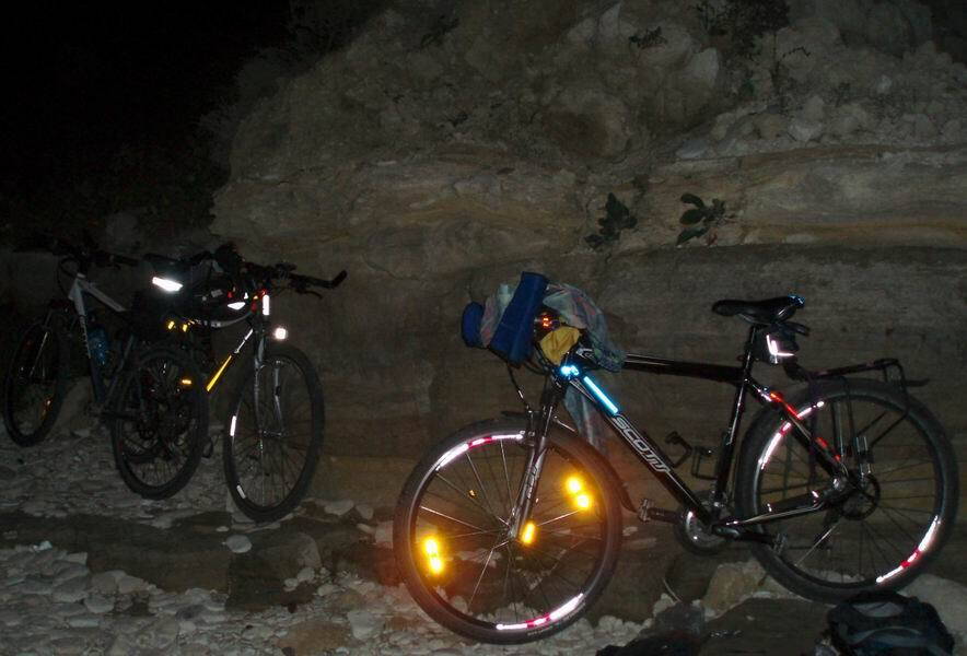

До весны 2011 "универсальная скотина" имела такой вид:
Комментарий к файлу: Заметность ночью - не мелочь
21_09_53.JPG [ 69.15 КБ | Просмотров: 19352 ]

Комментарий к файлу: "Асфальта не будет" июнь 2011
y_9119ccac.jpg [ 80.29 КБ | Просмотров: 19349 ]
- Ну, и уже привычно в виде "тяглового скота" :wink: :
Комментарий к файлу: Под баулом....
temp_.jpg [ 94.56 КБ | Просмотров: 19349 ]
Комментарий к файлу: По карсту.....
temp.jpg [ 108.14 КБ | Просмотров: 19349 ]
