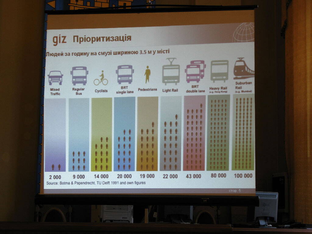

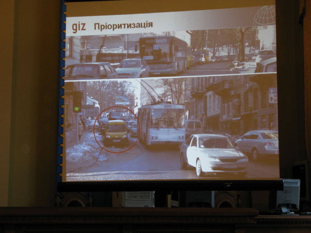

Армин Вагнер в своем докладе сделал акцент на том, что необходимо приоретизировать пассажирские перевозки. О чем идет речь, когда мы говорим о приоретизации? Типичный пример из жизни, когда пара неправильно припаркованных частных авто могут парализовать движение нескольких маршрутов городского транспорта. То есть речь идет о том, что общественный транспорт должен иметь приоритет перед личным автотранспортом, и это должно учитываться самой транспортной системой.
В качестве обоснования можно привести данные по пропускной способности 3,5 метров дороги для различных видов транспорта (в пассажирах в час):

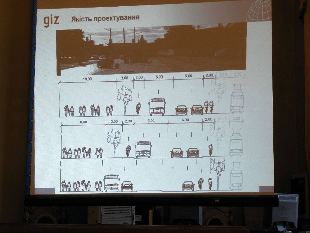

 Была отмечена проблема перепроектирования улиц под использование велодорожек. Украинские проектировщики очень часто говорят: на этой улице негде поставить велодорожку, и так не хватает места для автотранспорта, и нельзя забирать пространство у пешеходов. Обычно такой ответ, кроме лени, базируется на том, что берется во внимание существующее разделение пространства улицы. Например, ширина и положение тротуара, зеленой полосы, количество полос движения на автодороге. Но задачу решить гораздо проще, если набраться смелости и пытаться проектировать инфраструктуру заново, используя всю ширину улицы, от стены до стены, не привязываясь к существующему разделению пространства между пешеходами и транспортом.

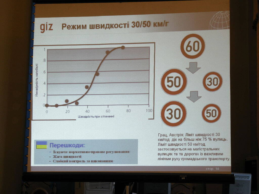

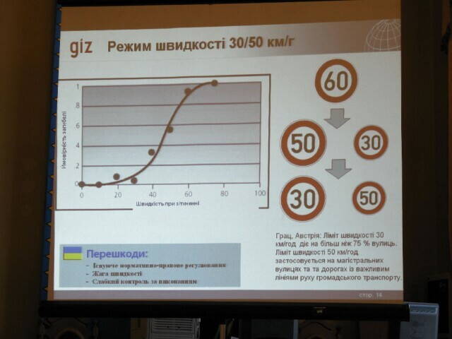

 Также была отмечена необходимость введения ограничения скорости в пределах города с целью снижения смертности на дорогах. При скорости столкновения 30 км/ч вероятность смертельного исхода для пешехода составляет около 50%. А при скорости столкновения 60 — более 90%. Нужно понимать, что гибель каждого гражданина, который погиб под колесами авто, приносит в денежном эквиваленте значительные потери с точки зрения общества. Каждый из нас стоит сотни тысяч гривен! ;)
 В Европе это понимают и ценят. Например, в австрийском городе Грац ограничение скорости 30 км/ч действует на 75% улиц.
 Но сложности в реализации ограничения скорости в Украине также были названы, это:
 существующее законодательство;
 жажда скорости у автомобилистов;
 и слабый контроль исполнения законов;

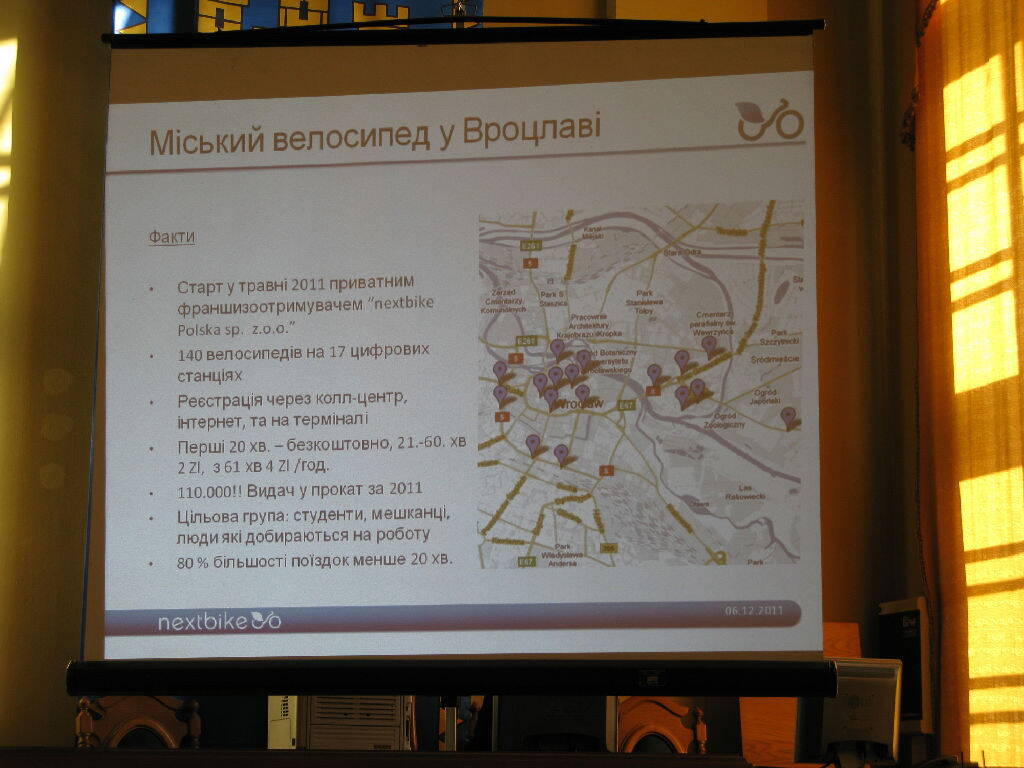

Отдельная презентация была посвящена организации городского велопроката в городах Европы. Вкратце - сейчас внедряются системы проката третьего поколения. Это системы самообслуживания с отслеживанием пользователей. Велосипеды, используемые в городском велопрокате отвечают следующим требованиям:
"Глубокая" рама, небольшой вес
Особый характерный дизайн
Надежная корзина для багажа
Три передачи на планетарной втулке (Nexus)
Динамо-втулка
Устойчивые к проколам шины, рефлекторы на покрышках
Высокое регулируемое седло и замок
Был представлен рассказ о внедрении системы городского велопроката в Риге, Юрмале (Латвия)и Вроцлаве (Польша).
Примечание: (1 злотый ~ 2,4 грн). Предполагаемый срок выхода системы на безубыточность - 3 года.

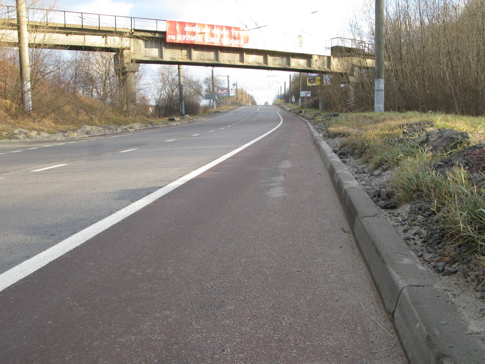

В 2011 г. начата реализация 10-летней программы развития велоинфраструктуры во Львове. Уже есть первые результаты. Во Львове появились первые велодорожки. На разных участках применяются различные решения. Где-то используются отделенные от автодороги сплошной линией велополосы:

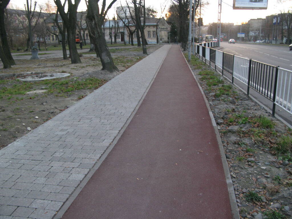

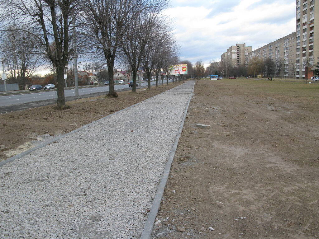

Где есть возможность - строятся отдельные велодорожки:
На некоторых улицах велодорожка совмещена с пешеходной зоной:

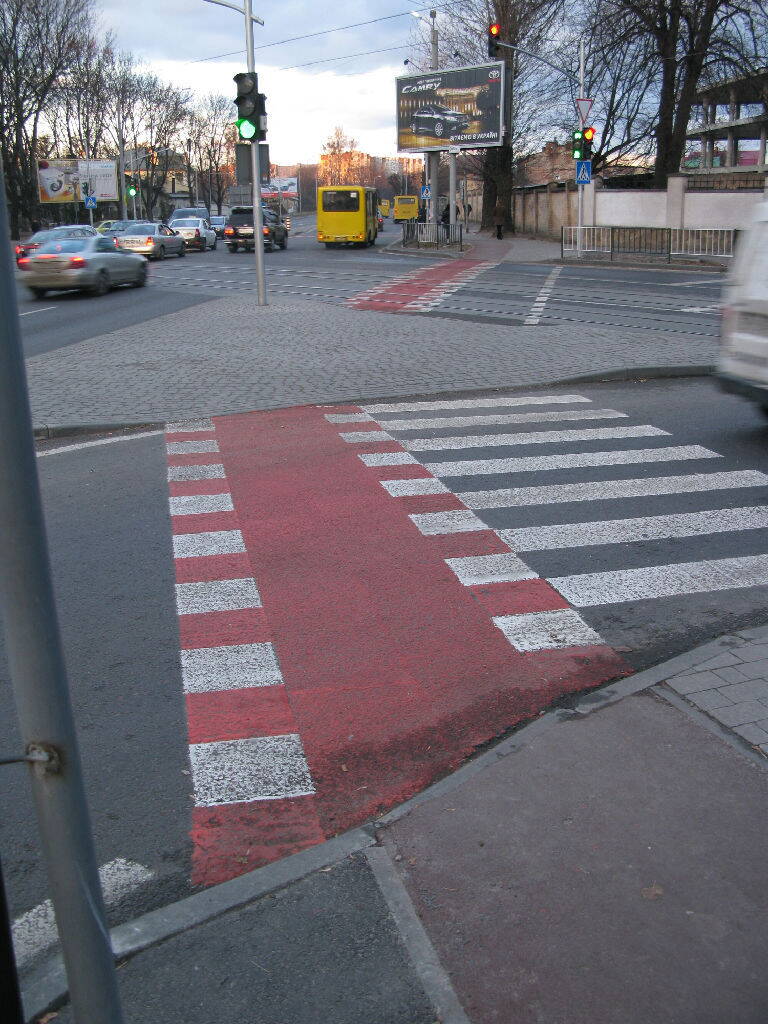

Недавно внесенные в ПДД изменения включают дорожную разметку для обозначения велосипедного переезда, и велопереезды с такой разметкой уже есть во Львове!

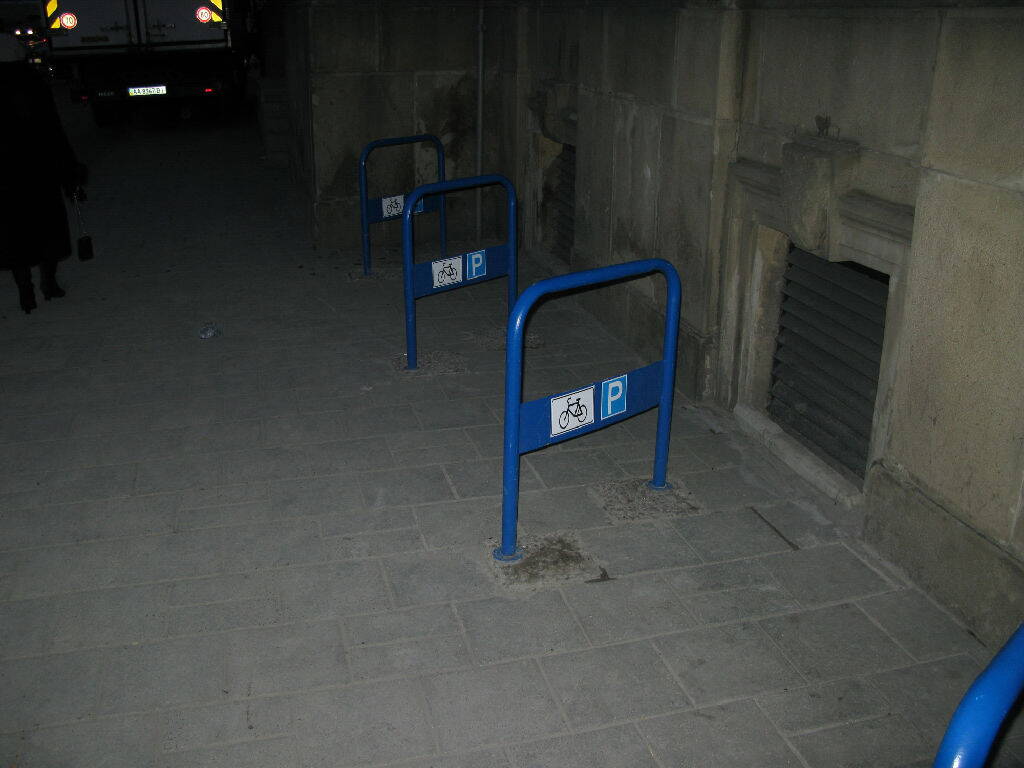

Кроме того, у таких учереждений как горсовет и оперный театр появились удобные велопарковки:
Велопарковки необходимы в первую очередь для сотрудников учереждений, а не для посетителей, как показала практика :)

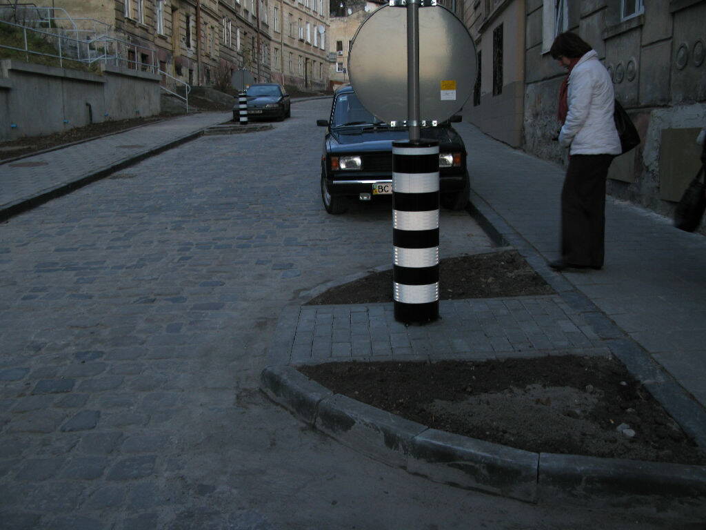

Для повышения безопасности применяются интересные меры. Например, на одной из улиц с крутым спуском сделаны специальные устройства, которые заставляют водителя маневрировать и не набирать при этом опасную для пешеходов и велосипедистов скорость:

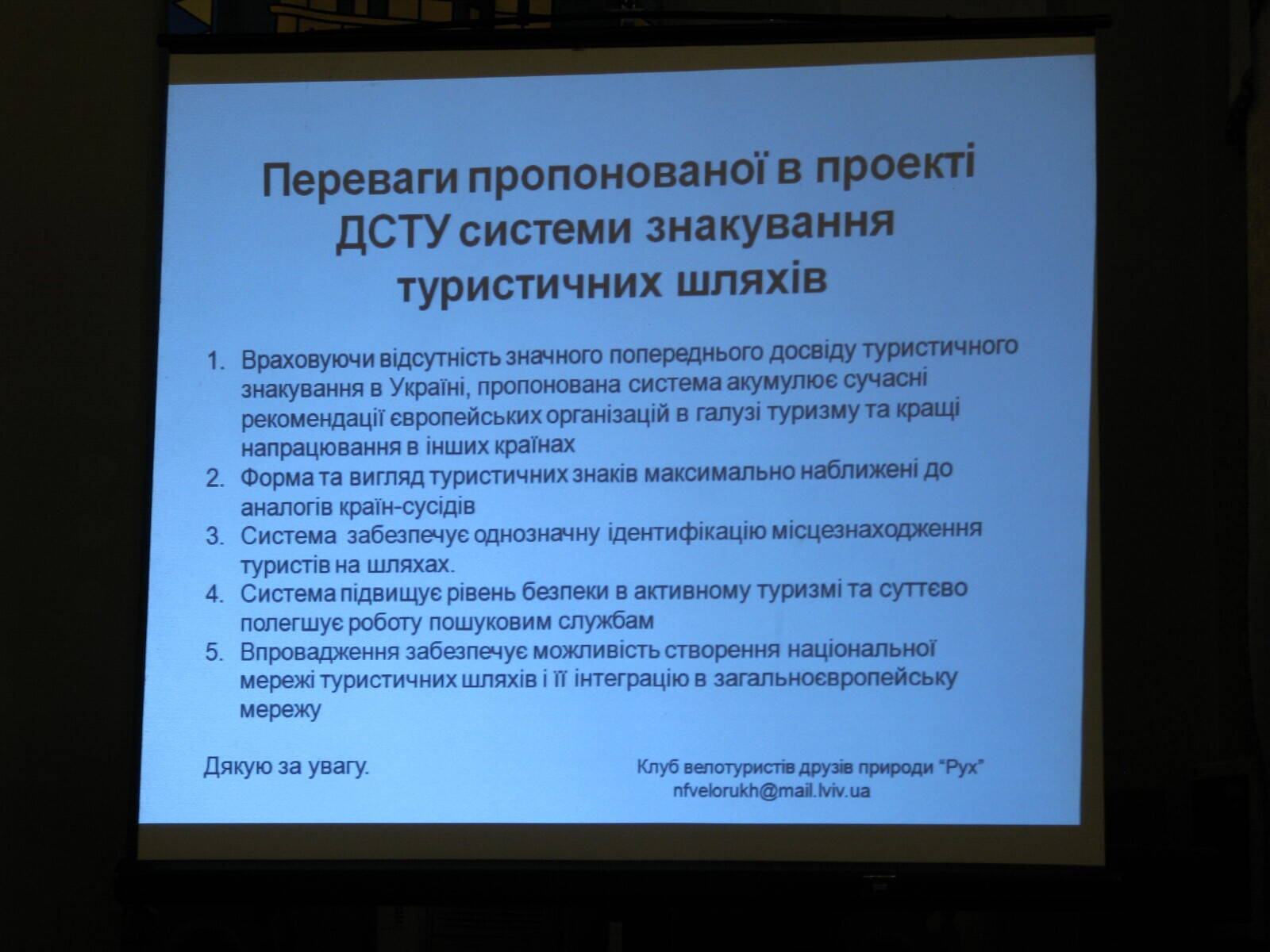

На одном из докладов было рассказано об успехах создания ДСТУ на маркировку туристических маршрутов (в т.ч. веломаршрутов). По состоянию на сегодняшний день этот ДСТУ уже должны были принять :)
