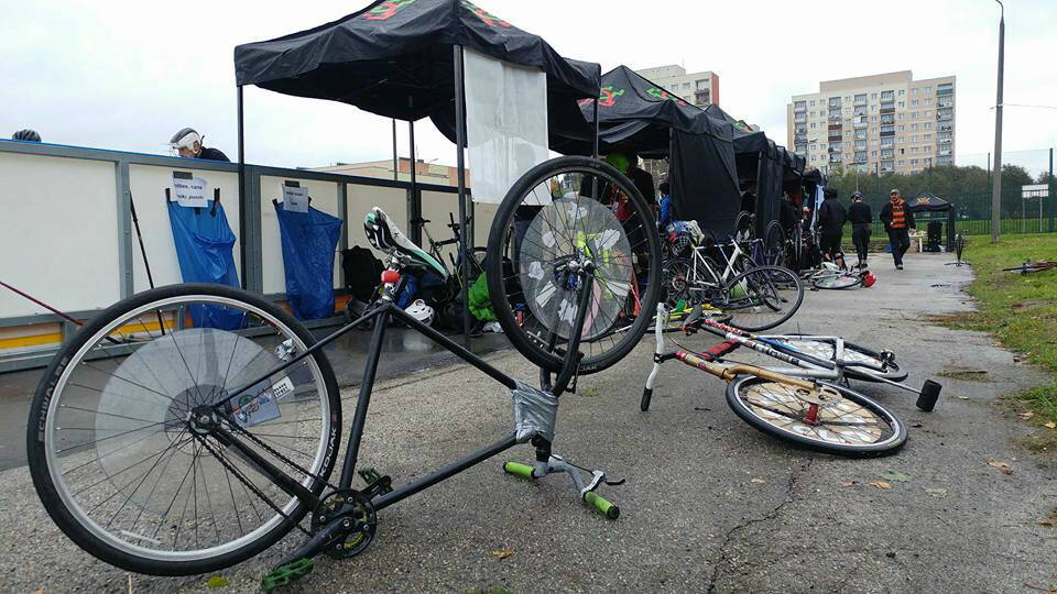

Если кто-то видел отчет про поездку на чемпионат Польши по байкполо, то наверняка обратили внимание на то, как я задорно порвал надвое раму.
Геометрия полобайка и до того была на "Хорошо", так что это даже к лучшему :)

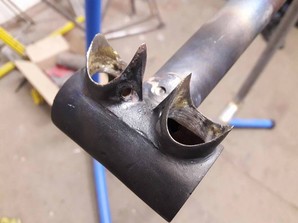

Произошло разрушение верхней трубы и отрыв нижней - на одной трубе в поло не поиграешь :)

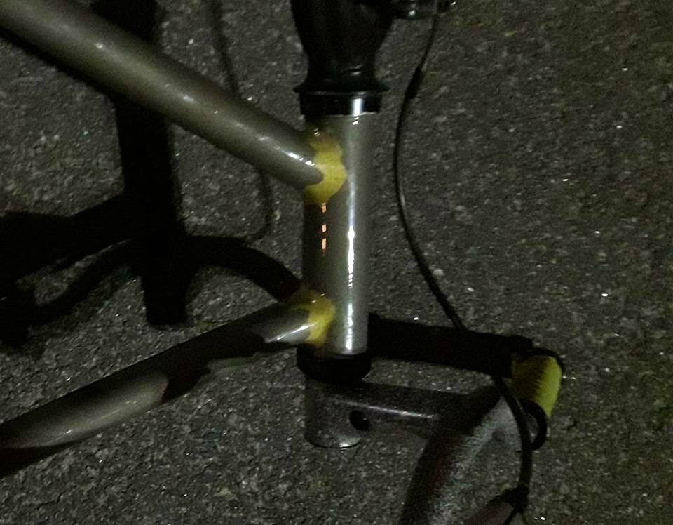

Добрые друзья в Польше сразу починили мне велик скотчем :) Смотрим внимательно :)

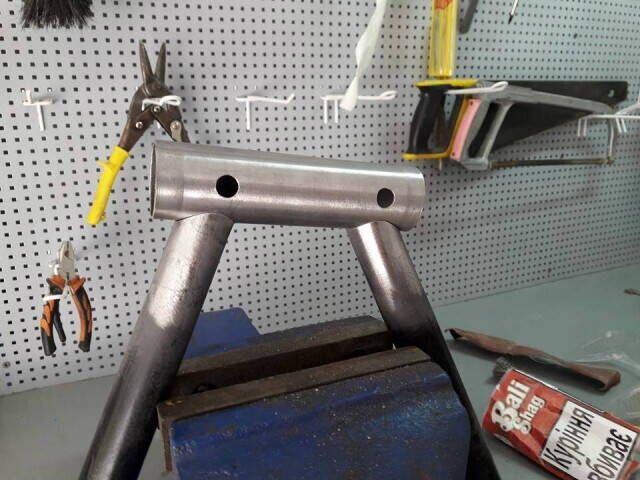

Вернувшись, у меня было всего три дня на починку, поскольку поджимал следующий чемпионат. Отрыв трубы был настолько варварский, что рулевой стакан пришлось выбросить и полностью заменить, а трубы подрезали, укоротив передний треугольник.

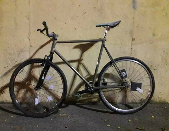

Сразу в голову пришел план укоротить и задний с подниманием каретки, но времени понятно не было, так что мы сразу высчитали угол финальной геометрии.

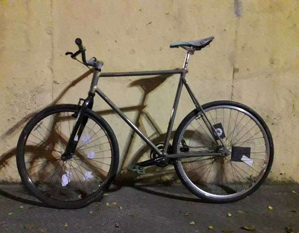

Однако только одна переделка превратила велосипед в подобие ХВЗ - комфортно, но нихера не для байк-поло.

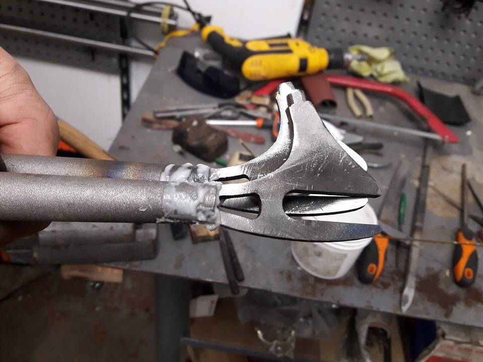

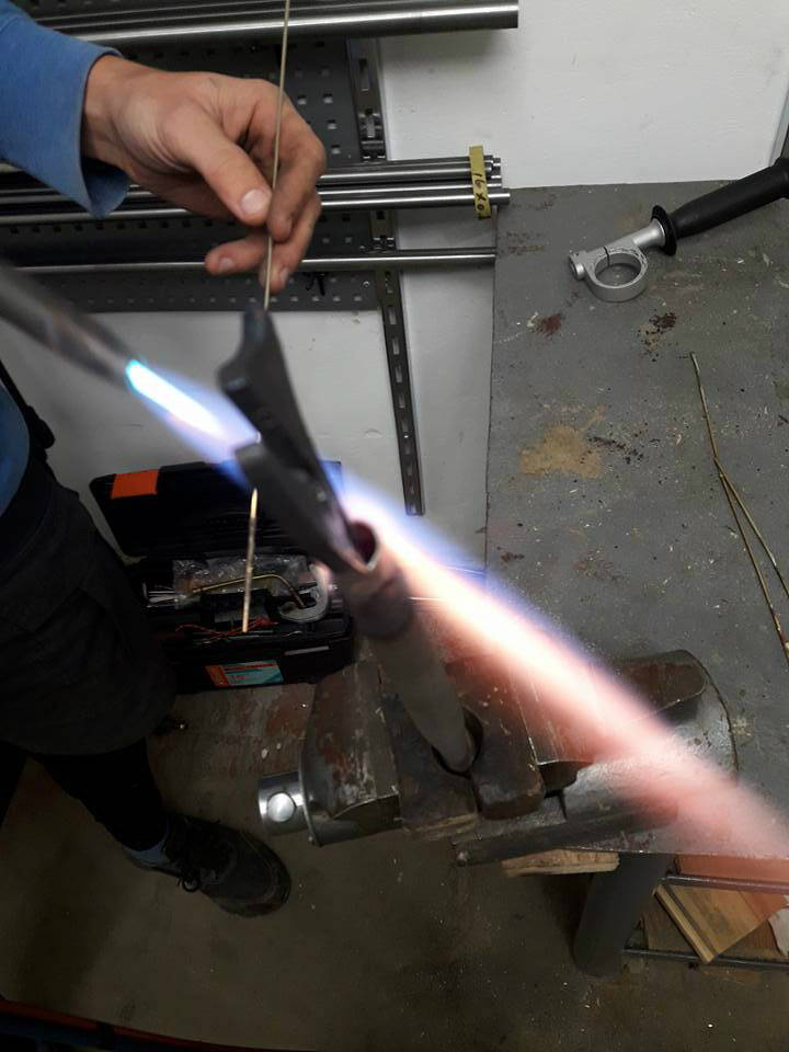

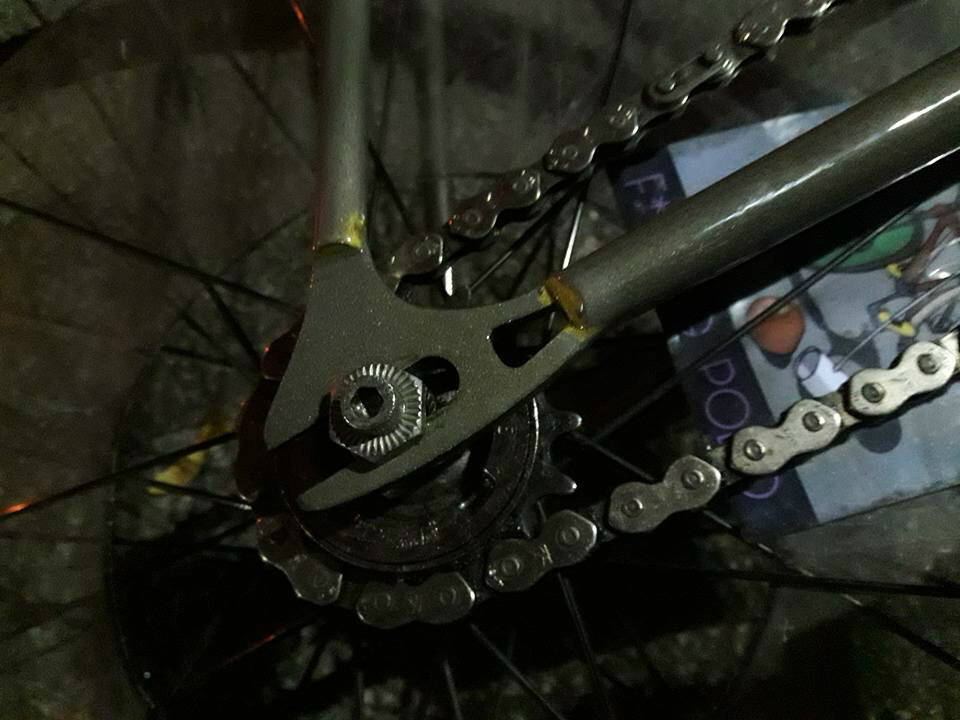

Выпаивание задних перьев и укорачивание дропов.

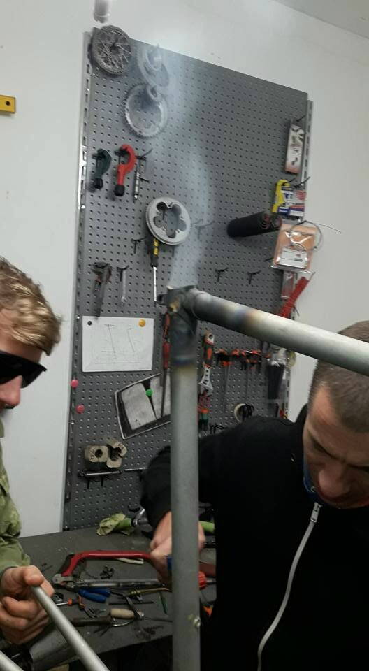

Пайка идет пропан-кислородной горелкой с латунным припоем.

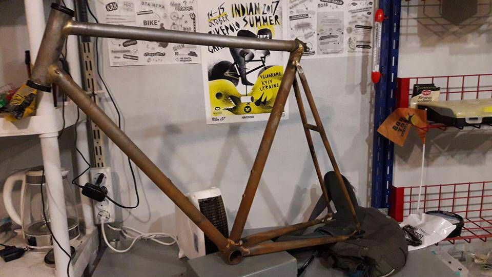

Распайка кареточного узла - еще тот геморрой - его надо очень сильно прогреть. Паять лучше со вкрученными чашками, чтобы потом не было проблем, но надо также контролировать, чтобы они не припаялись.

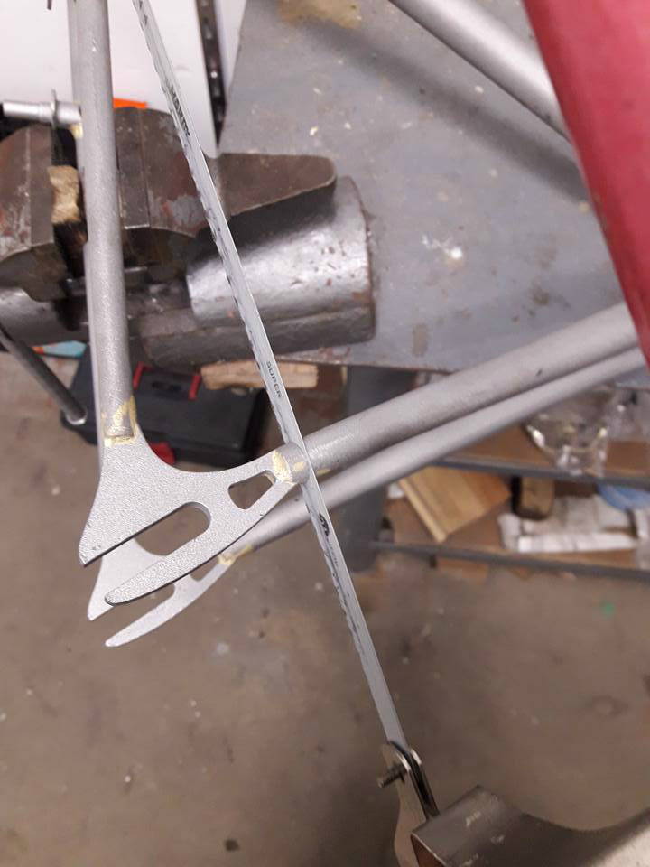

Самая большая сложность - правильно высчитать углы и потом их соблюсти при пайке. Этому меня учил гуру фреймбилдинга, мсье Титыч :)

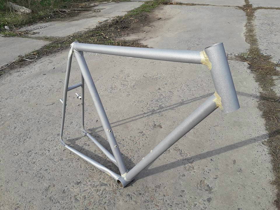

После пайки есть смысл растворить застекленевший припой в горячей воде с лимонной кислотой. А потом счистить излишки латуни напильником и наждачкой. Но вот беда - пока часть рамы лежит в тазу с горячей кислотой - верх в воздухе ржавеет за несколько минут. Как раз отличный метод изготовления естественной равномерной красивой ржавчины для Rat Look.
Ну и вот спаял. Геометрия в районе Отлично. Может с минусом, чтобы было куда стремиться дальше.
А вот качество моей пайки пока не выше удовлетворительно. Технология соблюдена, прочность должна быть нормальной, а вот дрожащие ручки и неуверенные движения приводят к весьма похабным швам. Как и скорость зачистки, потому что "сегодня опять тренировка".
