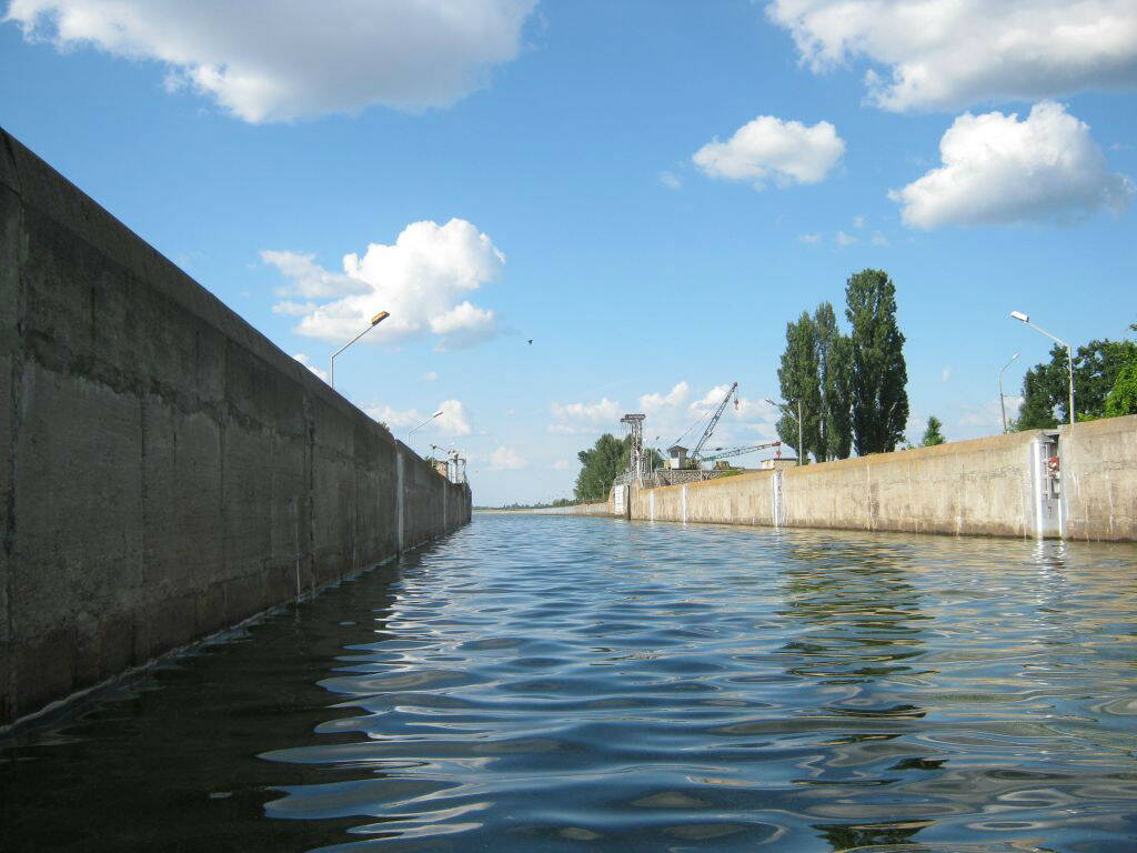

Прохождение шлюзов.
В принципе всё просто и алгоритм прохождения всех шлюзов одинаков:
1.Заранее(как правило за 1-1.5часа) звоним по телефону(контакты всех шлюзов ниже) оператору шлюза и говорим, что мы такие-то лодки(колл-во и номера лодок) собираемся шлюзоваться через 1-1.5ч. вниз по течению или вверх по течению.
2.Оператор по телефону сообщает получается-ли прошлюзовать лодки в это время или нет и если нет, то корректирует время.

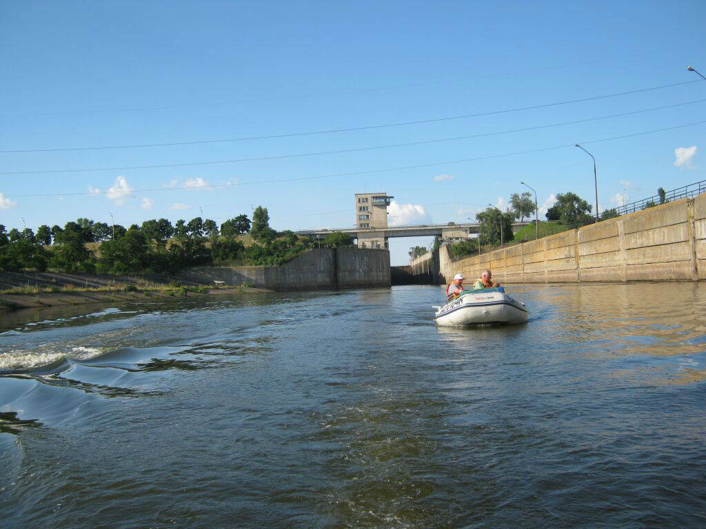

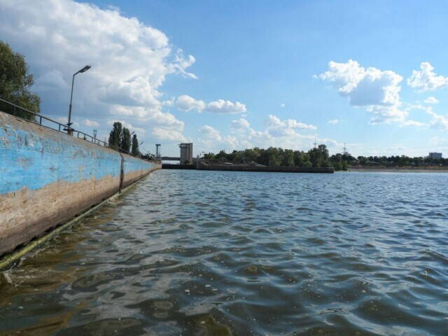

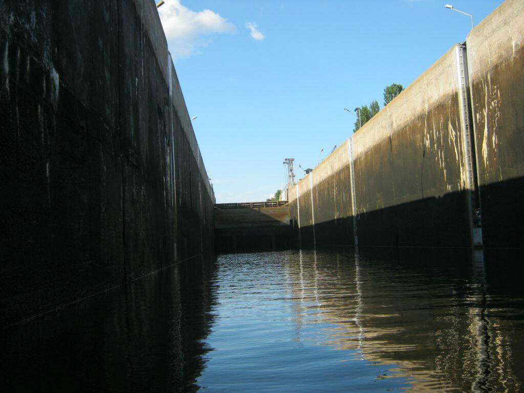

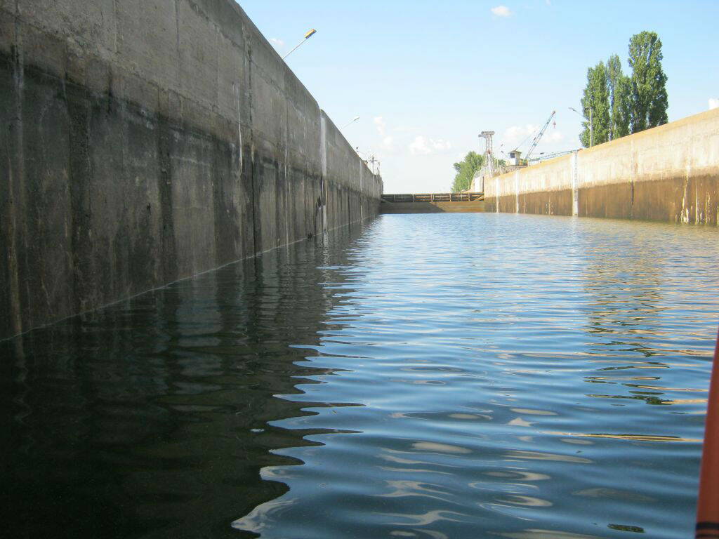

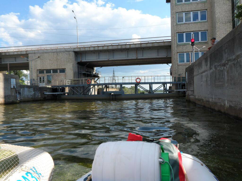

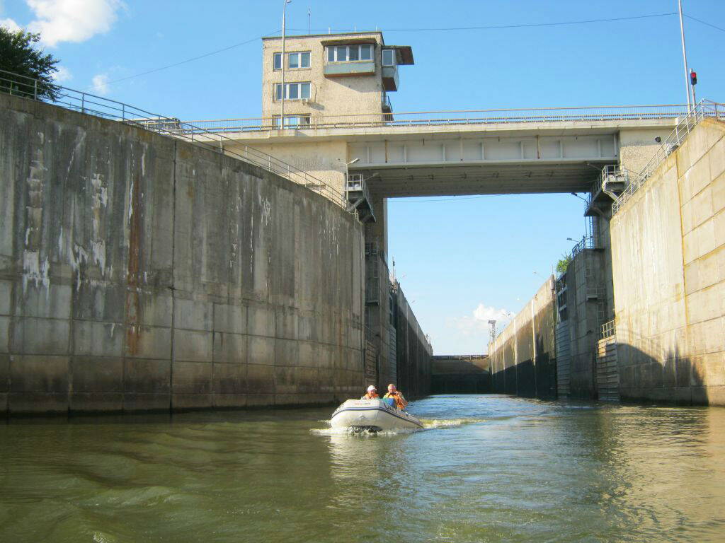

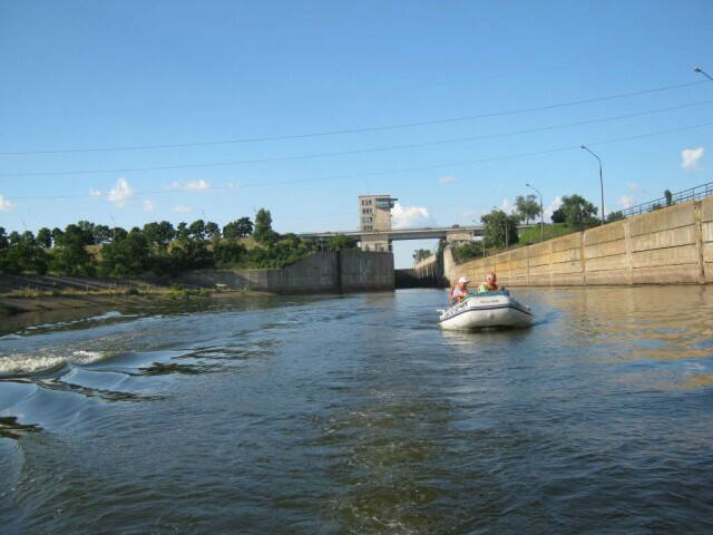

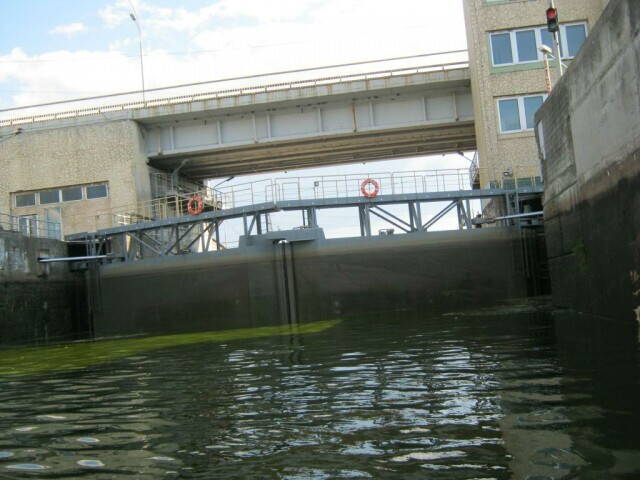

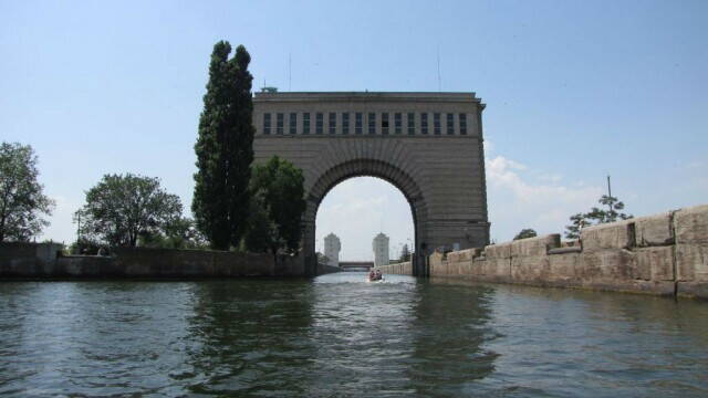

3.К назначенному времени заходите лодкой в аванпорт шлюза(аванпорт - это такая бетонная полукруглая дамба с маяком на конце(входе), которая защищает от волн шлюз) и подходите к причалу аванпорта на котором находится первый светофор и ждёте команды оператора(оператор может сразу по телефону разрешить вход в шлюз и стоять и ждать не придётся, а можно будет сразу зайти в шлюз).
Если шлюзуетесь вверх, то перед входом в шлюз есть специальная бетонная пристань с номерами и светофором, около которой необходимо ждать разрешения на вход в шлюз. В любом случае входить и выходить из шлюза необходимо по включению оператором зелёного сигнала на светофоре.
4.После того, как оператор по телефону разрешил вход в шлюз он включает на светофорах зелёный свет и можно заходить в шлюз.

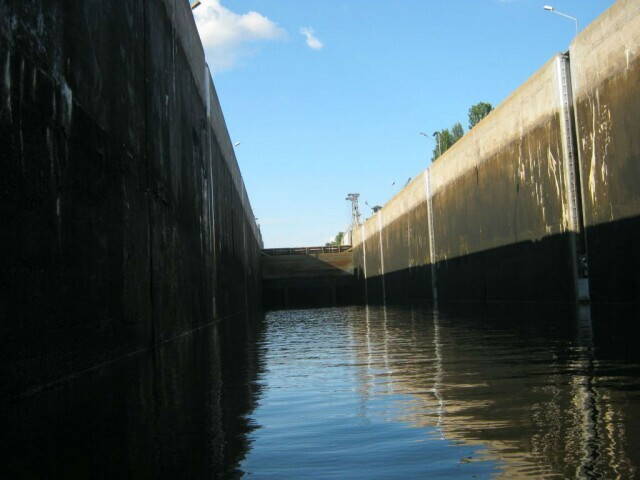

Заход в шлюз и выход из шлюза осуществляется только на малом ходу. В пределах аванпорта можно двигаться и на глиссе.

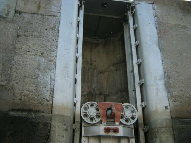

Предварительно оператор уточняет тип и колл-во лодок и говорит к какому номеру рыма(двигающийся крюк на стене шлюза) и каким бортом необходимо подойти.

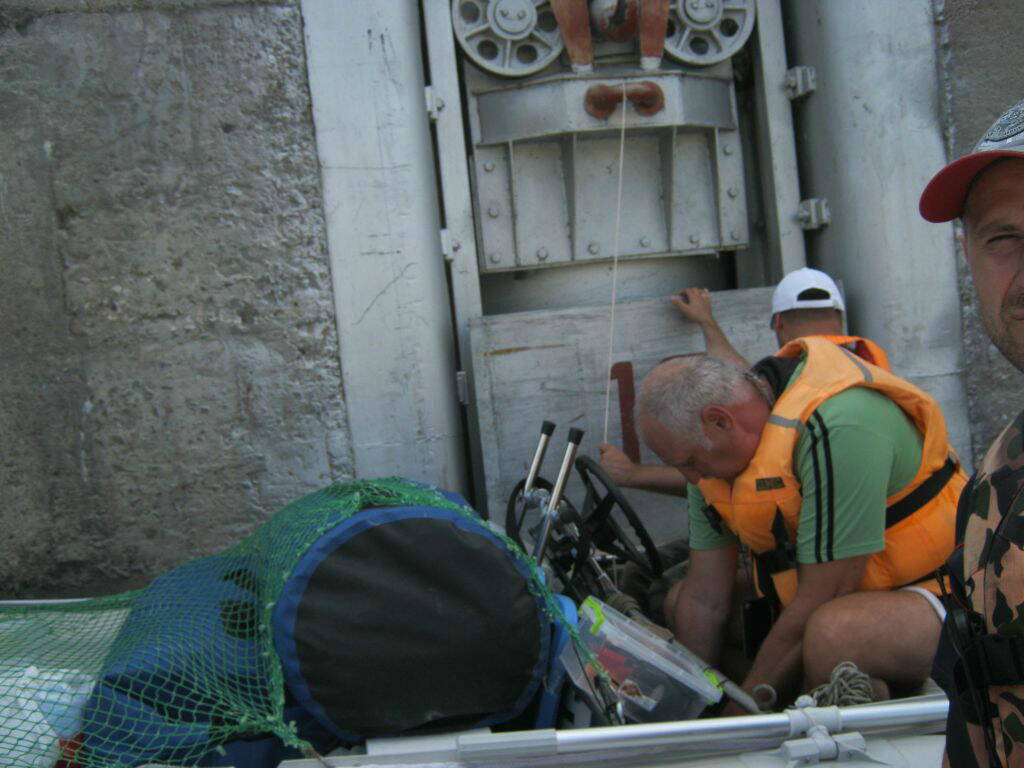

5.После входа в шлюз подходим к указанному оператором номеру рыма и привязываем верёвку к рыму и к лодке. Так же желательно выставить хотя бы два кранца(отбойника) на борт которым производится шлюзовка, чтобы не побить и не поцарапать лодку о бетонную стену шлюза(в походе вместо дорогостоящих кранцев мы с успехом использовали наполненные 2л. пластиковые бутылки с Днепровской водой и привязанные к борту лодки).
Верёвки 2-3м. вполне достаточно для привязывания лодки. Привязывать верёвку к лодке лучше где-то посредине борта.
6.После привязывания лодки подходит работник шлюза и даёт заполнить бумажку на каждую лодку с номером лодки и фамилией капитана и типом плавания(они всё говорят что писать) и после этого берут заполненную бумажку и квитанцию по оплате за шлюзование или просто смотрят по компьютеру пришла-ли оплата или нет(информация по ценам и способам оплаты ниже). Сейчас все шлюзы работают ТОЛЬКО по безналу(реквизиты на оплату приведены ниже), за наличный расчёт пройти шлюзы не получится.

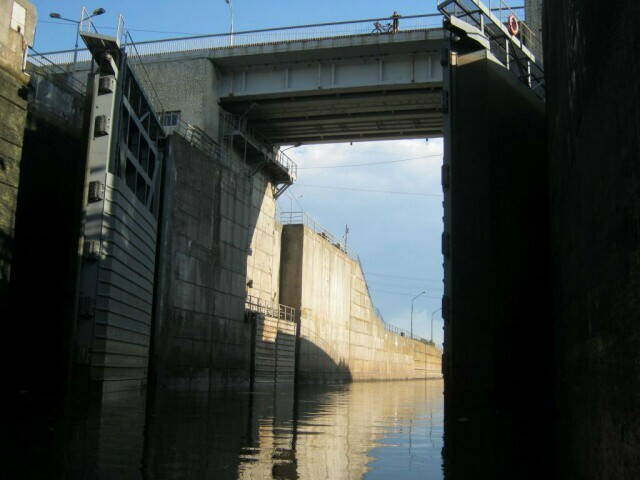

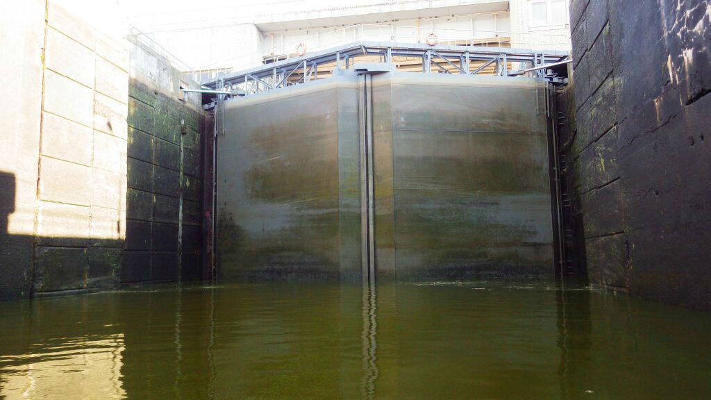

7.Как привязались, заполнили бумажки и оплатили начинается спуск\подъём воды в шлюзе. Это бесшумная операция - просто стоите на воде и она потихоньку уходит\приходит и при этом лодку немного крутит(и то не всегда). Тут можно контролировать руками натяжку верёвки и не давать лодке сильно раскручиваться. В общем ничего сложного или тяжёлого.
8.По окончании спуска\подъёма на выходе из шлюза открываются ворота, на светофоре на выходе загорается зелёный свет и можно отвязываться от рыма и на малом ходу выходить из шлюза.
В принципе, звоните на шлюз оператору и он вам всё подробненько рассказывает. Люди на всех шлюзах нормальные и адекватные, никаких проволочек небыло, шлюзовались практически не ожидая.
Собственно вот и вся шлюзовка.

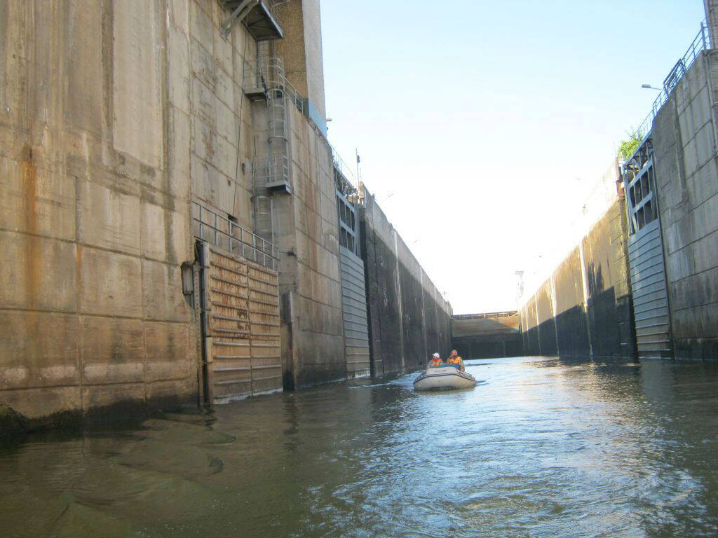

В одном месте - к рыму две лодки, в другом - три. Это решает оператор шлюза? Или вы? И насколько ""мешали" крупные суда - на фото их нет, или их действительно нет?
09.01.2017 19:56
TSAR
TSAR
Решали мы по согласованию с операторами шлюзов. По правилам шлюзования маломерных суден разрешается к одному рыму привязывать сразу несколько маломерных суден, при этом они должны быть так же привязаны друг к другу верёвками. Это не принципиально, но не так скучно. :)
Шлюзовались только мы одни. В основном воду в шлюзах набирали только для нас одних и пару раз(в Запорожье и Каховке) мы заходили сразу за выходящими из шлюзов баржами, но шлюзовались только мы.
Так получалось потому, что я заранее созванивался со шлюзами и мы подбирали время таким образом, чтобы не ждать долго около шлюза.
15.01.2017 01:21
