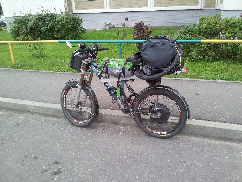

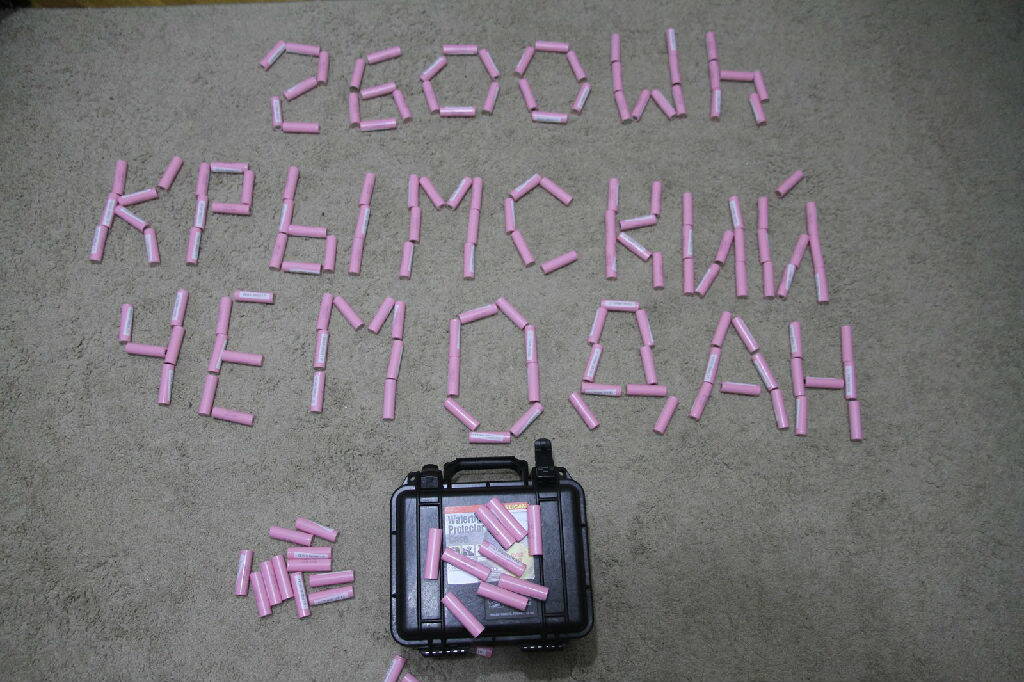

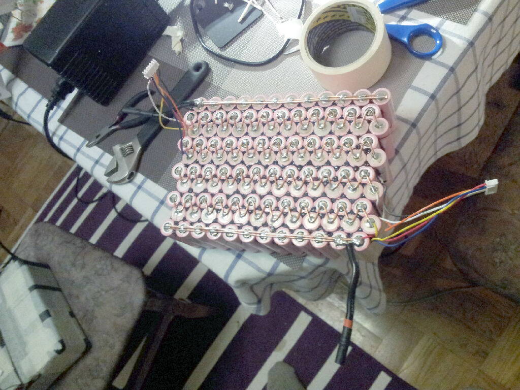

Не буду описывать в деталях заказ, сборку и пайку элементов, покажу лишь итоговый результат (один из двух блоков, 80в18Ач, всего соответственно 80в36ач ~2600Wh):
Далее собирается типичный набор путешественника, типа палатки, спальника, надувной пенки, мыльно-рыльные принадлежности и т.д., о которых вы и так знаете, раз читаете сей опус. Плюс минимальный набор специфических запчастей (паяльники, транзисторы, конденсаторы, запасные контроллеры), которые не найдешь где попало.
В 9 утра дня «х», батарейка полностью заряжена, отбалансирована, установлена на свое место и подключена. Все в последний раз проверено и готово к отправке:

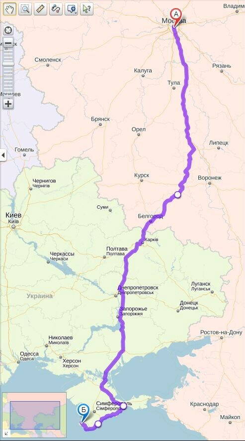

Маршрут был проработан с учетом потребности в розетках через каждые 150км и предложений ночлега от форумчан. Как потом окажется, честных 2000км.

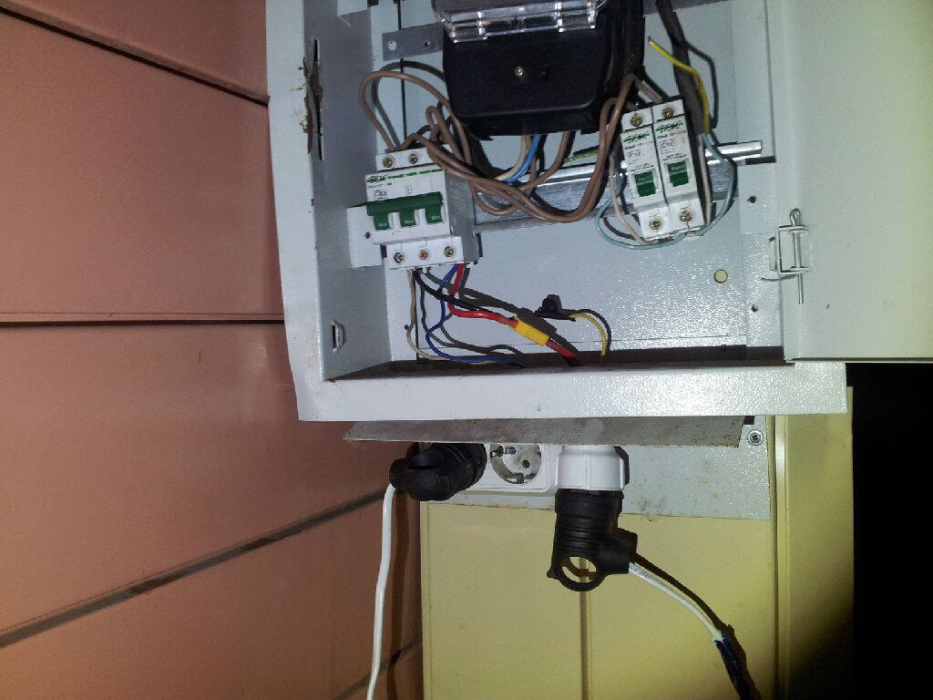

Вернемся к упомянутому в самом начале вопросе о розетках. Решается он проще, чем кажется. Как проходит день: просыпаемся, завтракаем, едем первую сотку. Когда уровень заряда начинает подходить к 20%, начинаем искать кафешку или шиномонтажку, а то и все сразу. Объясню почему. Каждый ебайк обладает 2.5квтч запасом электроэнергии (исключение мотоцикл, там все 4, но про него чуть позже). Соответственно, для того чтоб «заливать» такую энергоемкость в приемлемые сроки (час-полтора) необходима соответствующая мощность зарядки. Таковые имеются, 1500Вт у каждого. Если включить одну, это ничего, как чайник. Две – уже серьезнее. А все 5 разом дают нагрузку в 7500вт. В первую же промежуточную подзарядку в Чехове, у Сергея (Илс), мы воткнулись все разом, и напряжение просело до 185в под нагрузкой в 35А. Это редкий случай, когда подвод качественный, но в большинстве случаев сеть не выдерживает. Поэтому на месте ищется две точки подключения. Например две кафешки – заходим в них, и происходит диалог следующего содержания:
— У вас розетка есть?
— Да, а вам зачем?
— Велосипеды зарядить.
— А кушать у нас будете?
— Обязательно!
С шиномонтажками\автосервисами все еще проще – розетку дают сразу, правда приходится провести ликбез по базовым вопросам :)

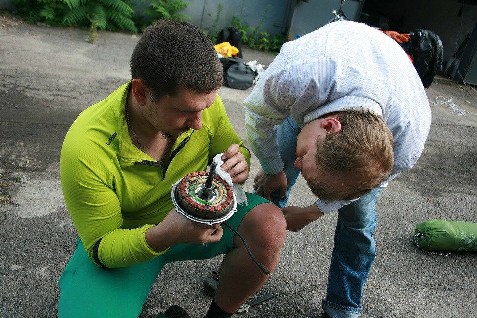

Очередное приключение настигло нас ближе к Днепропетровску, когда частично накрылся один из моторов (на лигераде) из-за того что нас полоскало ливнем всю дорогу от Губкина до Харькова. Он нахлебался воды, и во время зарядки утечкой тока по корпусу через воду шарахнуло по датчикам. Ехать мог, но шумно и не быстро. Его оперативно починили в гараже у Алексея (alex dnepr) в Днепропетровске.

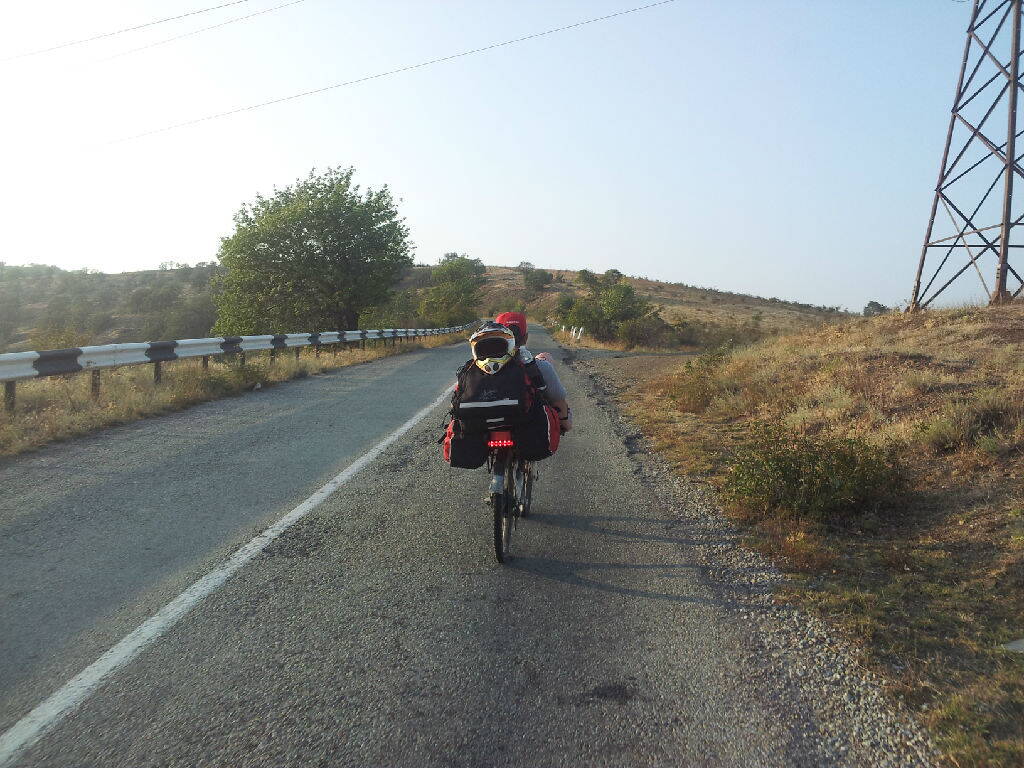

Далее наш путь лежал в Феодосию, где после ночевки с палатками на горе Клементьева мы распрощались с мотоциклистом (с Феодосии ушел на Керчь, паром и в Анапу) т.к. время его отпуска подошло к концу. Виды с горы там конечно шикарные:

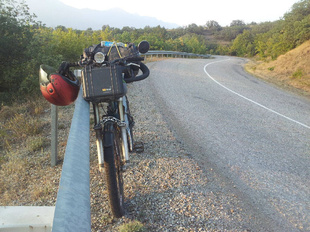

Хотя эти виды означали новый экзамен для техники — серпантины на отрезке Феодосия-Алушта.
Из нас троих, оставшихся к этому моменту, проблем с перегревом мотора не испытывал только я. Оба лигерада страдали от него в полной мере, т.к. у одного был уже прилично жареный мотор еще с московских пробок (что явно не способствовало улучшению КПД), а у второго сам мотор был мелкий и не шибко моментистый (тот самый, что залило под Харьковом). Первый пытался бороться с этим, увеличивая скорость в подъеме, второй активно педалил :). Впрочем, это лишь добавляло юмора в ситуацию, т.к. одно из найденных средств решения этой проблемы (вот уж парадокс) – залить воду внутрь, за что Лехин мотор получил кличку «парогенератор». Периодически мы останавливалась, и давали моторам остыть. Заодно фоткали себя и технику. Мой девайс:
Алексей возле своего лигерада:
Активно педалирующий Андрей:

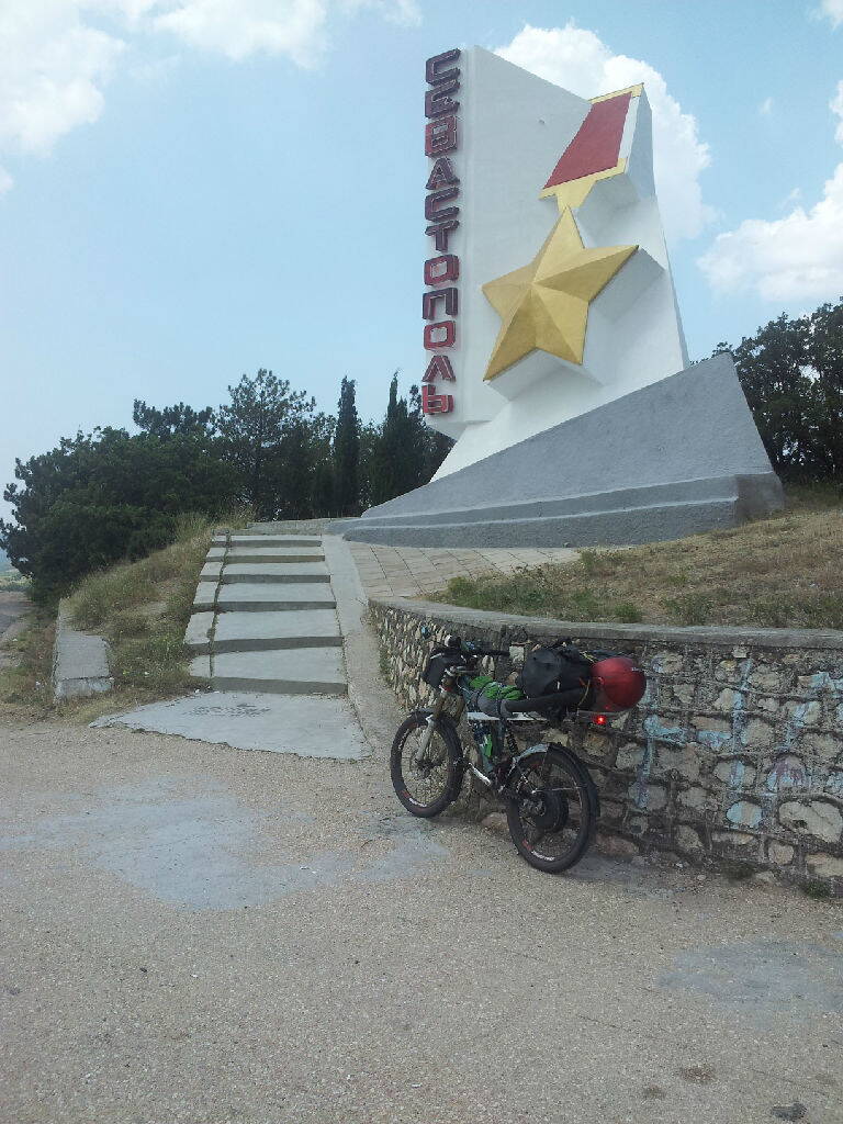

После Алушты мы вышли на правительственную трассу, и проблема перегрева больше не была столь актуальна, т.к. уклоны там не превышают 10%. Да и расстояния между городами меньше 100км, что позволяло жечь на всю гашетку. Севастополь был близок как никогда:

ps отдельным «бонусом» можно посмотреть кишки редукторного моторчика (того самого утопленника) в живую, благо буквально на прошлой неделе я его восстанавливал после кончины вводных проводов и почти все попало на камеру

Как парень, без распайки, нашел сдохшую банку в параллельной сборке?
