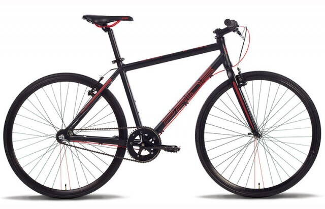

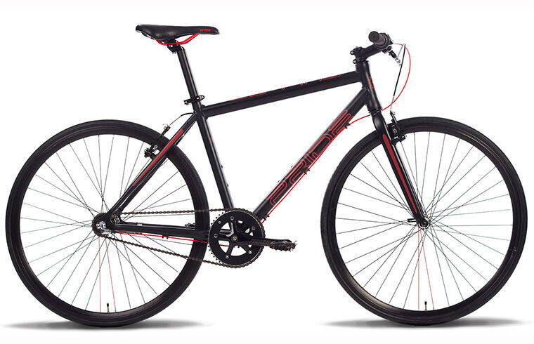

Как его представляет производитель:

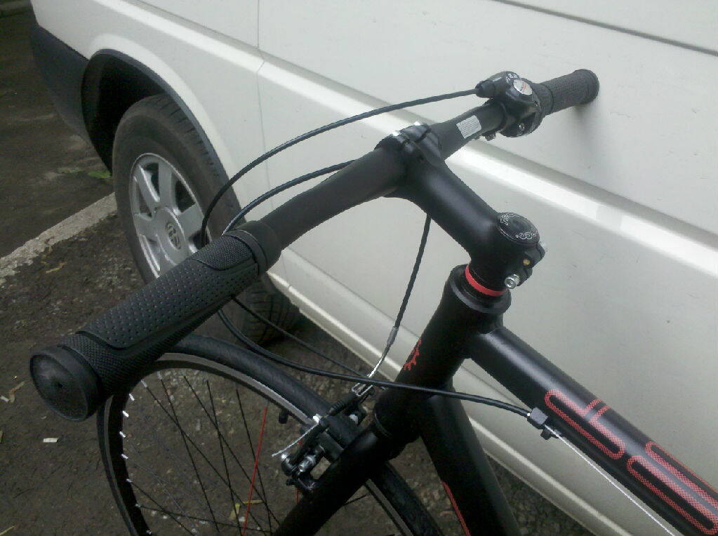

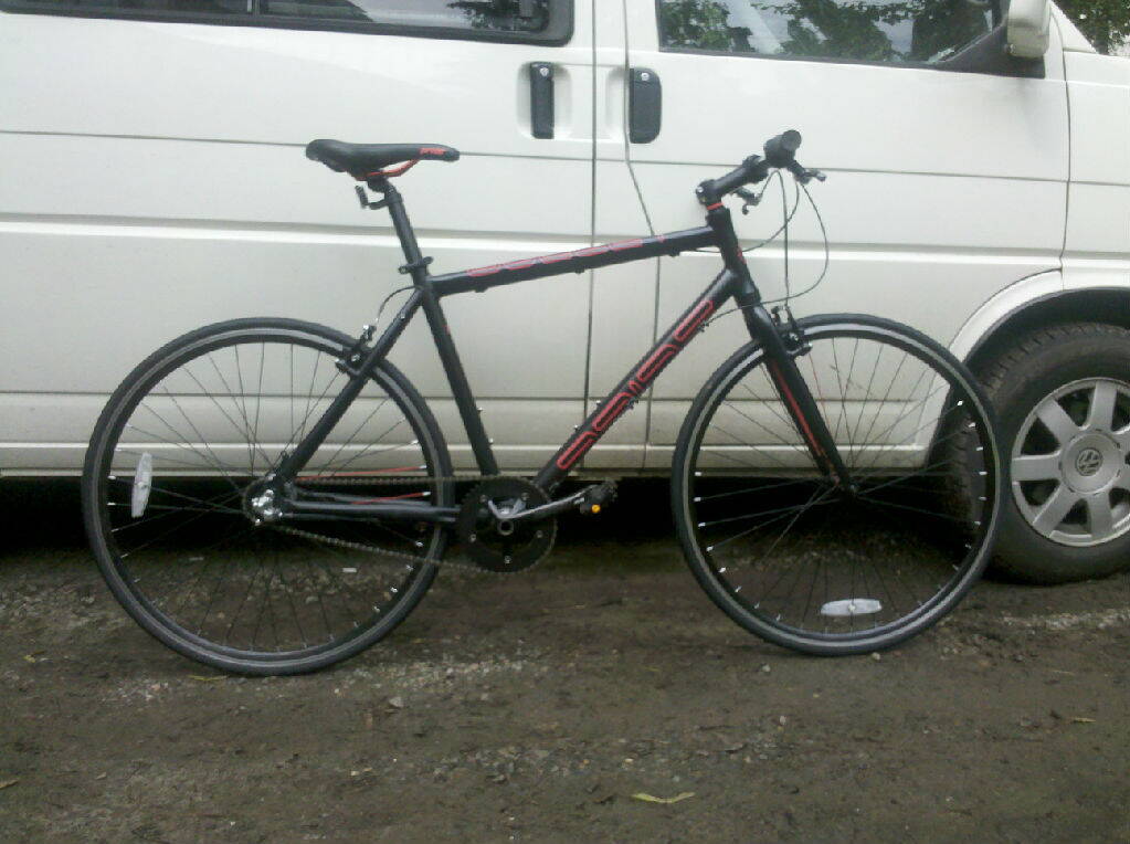

Сразу бросается в глаза жесткость велосипеда. Со всеми вытекающими плюсами и минусами жесткой алюминиевой рамы. Нажатие на педаль все без остатка на раскачку и гнутие уходит в движение вперед. Но вот брусчатка, например, крайне негативно отражается на пятой точке (несмотря на очень удобное и удачное сидение). Может виноваты перекачанные колеса, но трясет вовсе не так плюшево, как на хромоле олдскульного шоссера. Не беда, это поправим. Благо резина сюда влезет, по слухам, до 42 мм (а 36 так вообще без проблем). Кое-что поправил сразу. Колеса были накачаны до максимальных 100psi и дубовость сразу ушла после уменьшения давления до 60-ти. Резина 28мм это должна прощать. Теперь уже совсем другое дело.
Вибрейки, несмотря на неубедительную надпись Tektro, работают вполне прилично. Удивительно хорошо. Виновата настройка в магазине - проблем остановиться даже на мокром асфальте - нет. И да, через 20 минут катания, олень на газели, попер по встречке парковаться четко там где я еду. Оттормаживание помогло и шлем не пригодился.

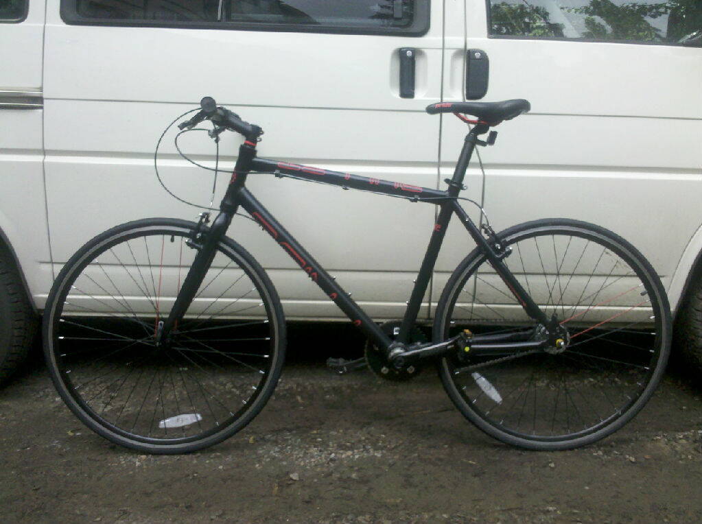

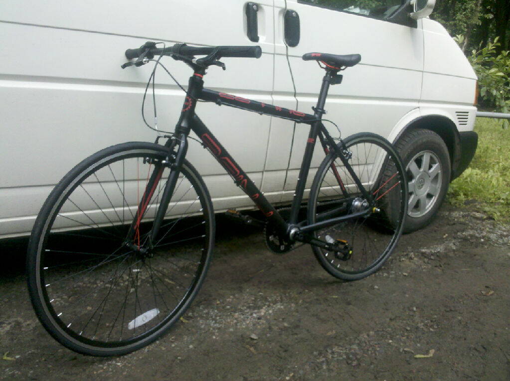

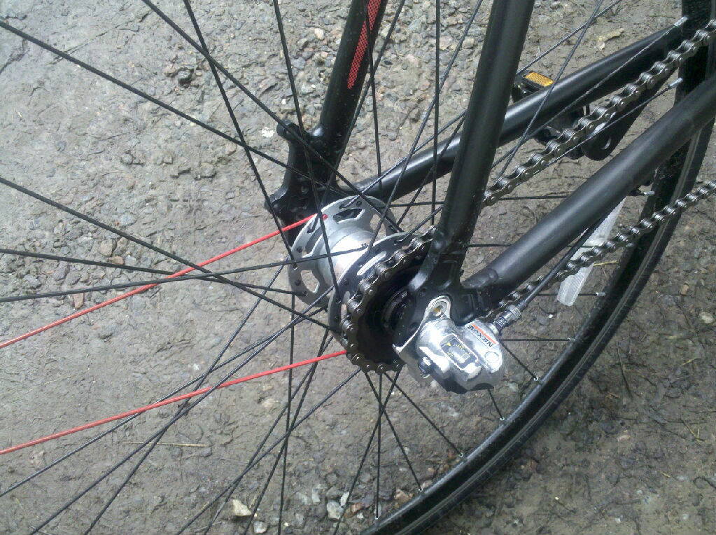

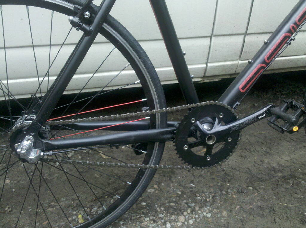

Осмотрим велик еще раз. Геометрия достаточно агрессивная для ситибайка. Почти фикс. Три передачи в планетарке более чем достаточно для города, обслуживание не требуется, цепь неубиваемая.
Передаточное соотношение shimano nexus 3 0.733 1.000 1.364
Самая легкая передача не вызывает проблем чтобы заехать в подъем Веснина без напряга, а вот некоторые подъемы из гаражных кооперативов, или например, Бурсацкий Спуск - настойчиво просят мой старческий организм сменить переднюю звезду с 46 на 42. Или кушать больше каши. Хотя конечно все равно заезжаешь. Даже без контактов  на голых топталках. Молодежь, выкручивающая на фиксах с передаточным числом 3,1 уже посмеялась, но мы то знаем, что ситибайки покупают не только молодые и сильные, а и такие старые и больные как и я.

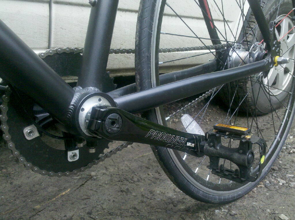

Решение использовать эксцентриковый узел каретки вместо горизонтальных дропаутов мне не совсем понятно. Насколько мне известно, в этом году версия с переключателем не выходит, есть только с планетаркой, а стало быть вертикальные дропы и возможность ставить переключатели - скорее реверанс в сторону крокодилостроителей, чем реальная необходимость. Но эксцентриковый узел каретки - это круто, хотя бы уже тем, что всегда есть о чем поговорить и есть что порегулировать на досуге :) Да, решение дороже обычного и наверное тяжелее. Оставим это на совести проектировщиков. Еще говорят что есть планетарки Рохлофф, которые не дружат с горизонтальными дропаутами, зато дружат с такой системой. Универсальность рамы - понад усе!
Шатуны с интегрированной кареткой+ выносные подшипники... это жесткость педалирования. Шатуны 170 - также направлены на это же. Асфальтовая пуля. Без компромиссов.
Хотя компромиссы таки есть. Например рама с креплением дискового тормоза, а вилка - нет. Странно.
Похоже авторы хотели угодить и фиксерам (только продай планетарку или забей в неё гвоздь - фикс готов и счастье) и крокодиловодам (запихай резину побольше и счастье) и велотуристам (смени вилку, поставь багажник и счастье) и вообще сделать крайне универсальную раму для молодежи. Собственно их промо-ролик на это и намекает, как и на то, как именно лучше всего этот вел использовать:
Отсутствие крыльев на ситибайке объяснить легко. Это Лёгкий ситибайк, а любой лишний вес уводит нас от фиксоподобности. Хотя крепления для нормальных крыльев крыльев есть, лично я поставлю только asssaver.

1. грипсы (удобные, но спадают - надо на болтах там где манетка планетарки)

Если не ошибаюсь, то здесь ошибка или не точность, т.к.
*Передаточное соотношение shimano nexus 3: 0.733 / 1.000 / 1.364* - это передаточное число самой втулки, без учета передаточного соотношения звезд системы и кассеты (или как оно там называется на таких велосипедах). Что для данного велосипеда составляет 46/20=2,3. Т.е. сами передаточные соотношения 3х скоростей будут 1,69 / 2,3 / 3,12.
И получается, что *Молодежь, выкручивающая на фиксах с передаточным числом 3,1*, как раз на 3ю скорость и попадает )
15.06.2014 22:50
Миша
Миша
Keace получает +1 за наблюдательность :) Спасибо.

...к стати вопрос, по ходу размышлений о конструкции возник. Как освободить заднее колесо, ну например для того, чтобы поменять покрышку или устранить прокол ?
13.07.2014 20:37
4upakabra
Открутить 2 гайки слева и справа оси ключом на 15
13.07.2014 21:07
pride2012
pride2012
...дальше, что? Машинка, к которой подведём тросик, съёмная?
13.07.2014 22:33
4upakabra
да. шестигранником ослабить и снять ее
