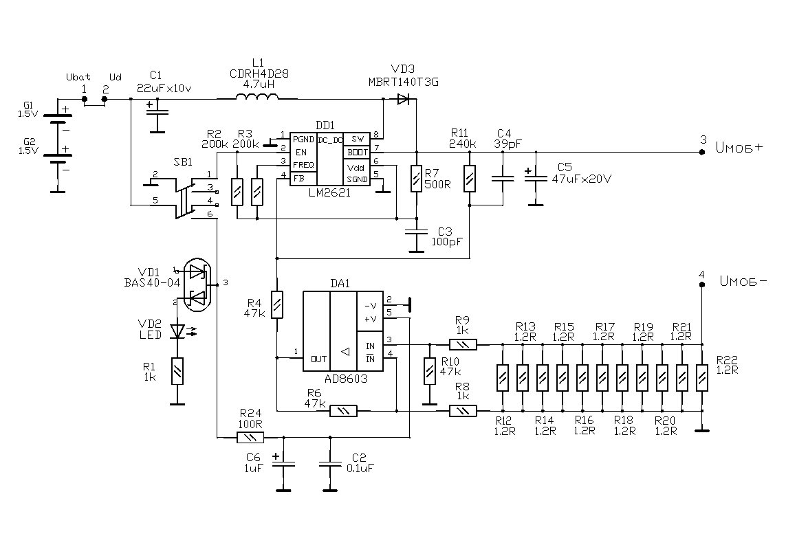

3. Описание схемы
Реализация схемы в виде стабилизатора напряжения 7.8 В и последовательного сопротивления 25,8 Ом не имеет смысла, т. к. будут потери мощности на резисторе.
Используем лишь принцип источника напряжения с конечным выходным сопротивлением, который заключается в следующем: напряжение на выходе такого источника (U вых) зависит от тока нагрузки и определяется уравнением :
U вых= Uxx - Iнагр* Rвых. (1)
где
Uxx - напряжение холостого хода
Rвых – выходное сопротивление
Iнагр- ток через нагрузку
Ток заряда аккумулятора мобильника (Iмоб) определяется уравнением
Iмоб=(Uхх-Uмоб)/Rвых (2)
где
Uмоб- напряжение на разъеме мобильника от 3.4V до 4.2 V (зависит от степени заряженности аккумулятора).
Микросхема DD1 представляет обычный DC-DC преобразователь.
Элементы DA1,R4,R6,R8-R10, R12-R22 образуют преобразователь ток-напряжение.
Ток, через протекающий через аккумулятор и резисторы R12-R22, преобразуется в напряжение на выходе
микросхемы DA1 (вывод 1). Это напряжение подается в обратную связь микросхемы DD1 через резисторы R7, R4. Таким образом, изменение тока заряда, изменяет выходное напряжение на выходе микросхемы DD1,согласно уравнению (1). Параллельное включение резисторов R12-R22 номиналом 1.2 Ом образуют эквивалентное сопротивление ~0.1 Ом. Изменением количества включенных в параллель резисторов осуществляется дискретная регулировка выходного сопротивления схемы. 11 параллельных резисторов R12-R22 (с учетом технологического разброса параметров элементов и топологии печатной платы) соответствует выходному сопротивлению 25.8 Ом. Увеличение количества параллельных резисторов уменьшает выходное сопротивление.Элементы VD1, VD2, R1- индикатор состояния батареек и по яркости свечения, косвенно можно судить о напряжении на батарейках. Светодиод гаснет при напряжении 1.8 В ( 0.9 В на батарейке). Но вся схема сохраняет работоспособность до напряжения 1.4 В ( 0.7 В на батарейке). Окончательный критерий замены батареек – мобильник начинает периодически прерывать заряд т.е напряжение на батарейках по нагрузкой меньше 1.4 В (меняются окна на индикаторе, заряд то идет то не идет).
4. Лабораторные испытания
Батарейки - GP Ultra Plus ( GP15AUP), щелочные, размер АА, комплект - 2шт. Энергия одной батарейки - 2.34 Wh (при разряде током 300мА до напряжения 0.7 В). Значение энергии расчитано по характеристикам, взятых с сайта производителя и из других литературных источников и является приблизительным.
Мобильник - Nokia 1280
Аккумулятор разряжен до напряжения 3.41 В. Мобильник находиться в выключеном состоянии и его невозможно включить по причине низкого напряжения на аккумуляторе.
Подключаем зарядку, через 15 мин на индикаторе мобильника появляется изображение заряжающейся батареи (напряжение на аккумуляторе достигло 3.6 В), включаем мобильник. Мобильник работает в штатном режиме, заряд продолжается.
После 6.8 часов заряда, напряжение на 2-х батарейках падает до 1.4 В, но мобильник еще заряжен не до конца. Энергия, выкачанная из 2-х батареек 4.864 Wh, что несколько превышает расчетную. Ставим новый комплект батареек. После одного часа заряда мобильник сообщение «батарея заряжена отсоедините З/У». Общая энергия выкачанная из батареек для заряда мобильника 5.572 Wh. При этом в мобильник закачалось энергия 4.786 Wh. Кпд преобразования 85.8 %. Общее время заряда 7.8 часа.

Ну что же, давайте посчитаем..
1. В мобильниках при зарядке через USB теряется 20% энергии (кпд 0.8 )
2. Кпд преобразователя напряжения 0.87
3.При зарядке через USB разъем ток заряда "прошит" в мобильнике, предположим - 500 mA. Заряжаемся от двух щелочных батареек АА через преобразователь. Напряжение на каждой батарейке 1.25V (среднее между 0.9 и 1.5 ).Тогда ток разряда батареек будет 1000 mA. При таком токе емкость батареи снижается относительно от заявленной производителем на 75% (кпд 0.25)
Перемножим
0.8*0.87*0.25= 0.174.
Таким образом до аккумулятора дойдет только 17% энергии батареек. Вообще-то, все возможные варианты (не только этот) просчитывались при разработке схемы, 4 года назад.
Хочу подчеркнуть:
В статье описан СПОСОБ зарядки мобильника от преобразователя напряжения с ЗАДАННЫМ ВЫХОДНЫМ СОПРОТИВЛЕНИЕМ. ЗАДАННОЕ ВЫХОДНОЕ СОПРОТИВЛЕНИЕ обеспечивается введением в преобразователь дополнительной обратной связи.Схема в статье приведена в качестве примера реализации СПОСОБА и повторять её буквально не обязательно и вообще она паялась из хлама который всегда собирается в столе электронщика.
Viola
Я Вам не скажу за все мобильники, но Вы можете самостоятельно проверить будет ли работать конкретный мобильник с данной схемой.
Этап № 1
Нужно измерить выходное напряжение сетевого зарядного устройства, которым Вы заряжаете этот мобильник. Измерение выходного напряжения необходимо произвести при отключенном (Uхх) и подключеном (Ua ) мобильнике. Безопаснее это сделать если раскрутить корпус и выходным контактам на печатной платы припаять провода и через них подключить вольтметр. Если Uхх > 6.2 V, а Ua лежит в пределах от 3.6 до 4.2 V, то переходим ко второму этапу.
Этап № 2
Вам нужен источник питания с выходным напряжением равным Uхх+-10%, резистор, кабель для подключения мобильника. Задача определить максимальное значение резистора Rвых при котором еще осуществляется штатная зарядка мобильника.(при завершении зарядки мобильник должен об этом сообщить). Резистор включается последовательно между источником питания и мобильником. Начать лучше с тока заряда 150 мА и двигаться в сторону уменьшения тока. Чем меньше ток заряда тем больше энергии из батареек будет передаваться в аккумулятор.
Этап № 3
Когда резистор R вых определен собираем эту или подобную схему с заданным выходным сопротивлением , равным R вых 29.01.2018 01:06
