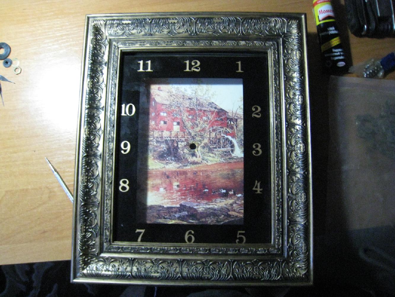

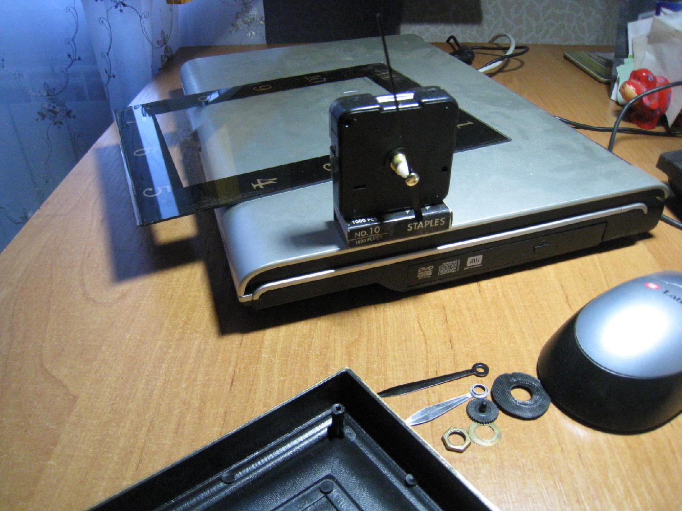

Немного лирики. Недавно перестали идти настенные часы. Простое дерганье-смыкание-замена питания не помогли,  пришлось вскрывать. Часы с гордым названием лексус были наглухо закручены 10 болтами - невероятная китайская щедрость, раскрутив все до мелких деталей, запустил вручную секундную стрелку и, о чудо, изделие из Поднебесной вновь стало наматывать круги. Собирать этот конструктор нехотелось, т.к. возможно ручной запуск пришлось бы повторять. Тогда оставил только лишь механизм и стрелки - посмотреть насколько их хватит защищать честь своей родины. На глаза попался старый циферблат, "неплохо было б и его подшаманить" подумал я. От обилия идей буквально кипела голова, но методом атрибутивной дедукции был выбран лишь один. И так нам потребуется:

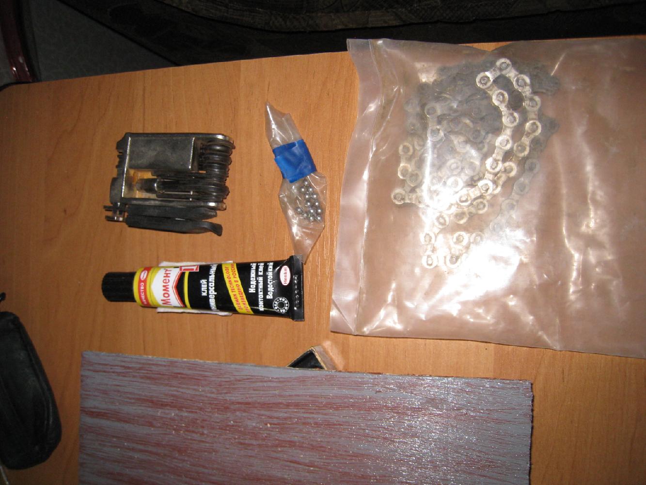

1. Часовой механизм со стрелками
2. Цепь велосипедная
3. Подложка
4. Выжимка цепи
5. Клей
6. Шарики подшипниковые
7. Руки из плечей и светлая голова
8. Соль, сахар по вкусу smiley

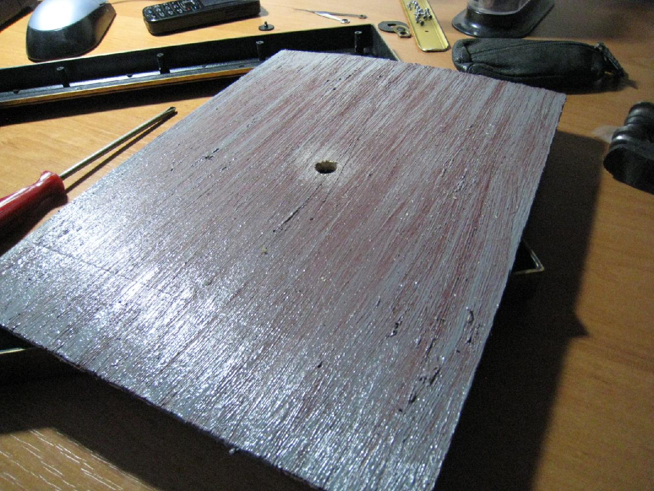

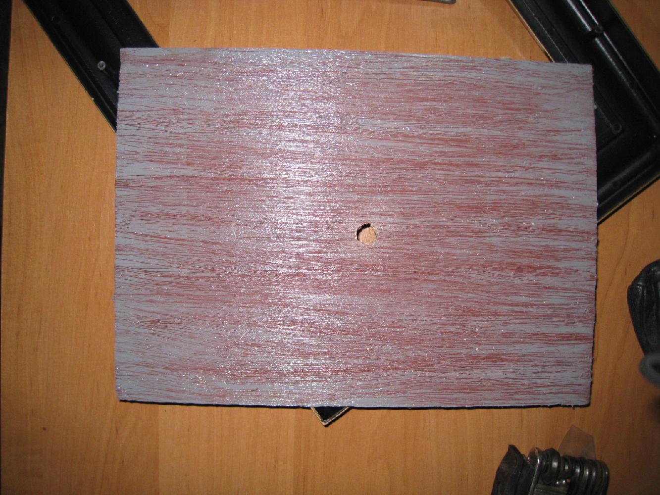

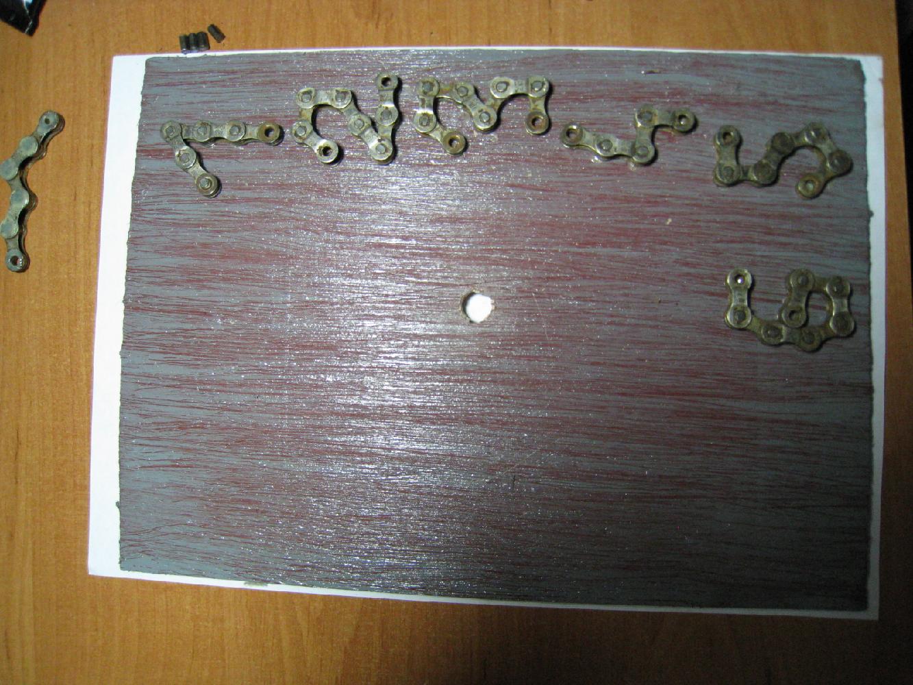

Начнем с подложки - эта та часть на которую будут крепится цифры и механизм. Подойдет любой твердый тонкий материал, от картона до пластика. Т.к. идея спонтанная я использовал первое на что наткнулся в гараже - фанера 4мм. Размеры зависят от\длины стрелок механизма, они не должны задевать цифры, но не быть далеко от них.
Я использовал практически прежние размеры циферблата, слегка их увеличив. В качестве декора покрасил сначала в красный цвет (обычная грунтовка оставшаася от покраски гаража), через 15 минут краска подсохла, покрыл весь лист серой краской (грунтовка оставшаяся от покраски другого гаража smiley), затем берем щетку по металлу и несколько раз проводим по поверхности, равномерно и в одном направлении, пока не станет проступать красный цвет, получается нечто царапанной поверхности, выглядит красиво. Не забываем просверлить дырку посередине - для механизма, который будет располагаться позади подложки.

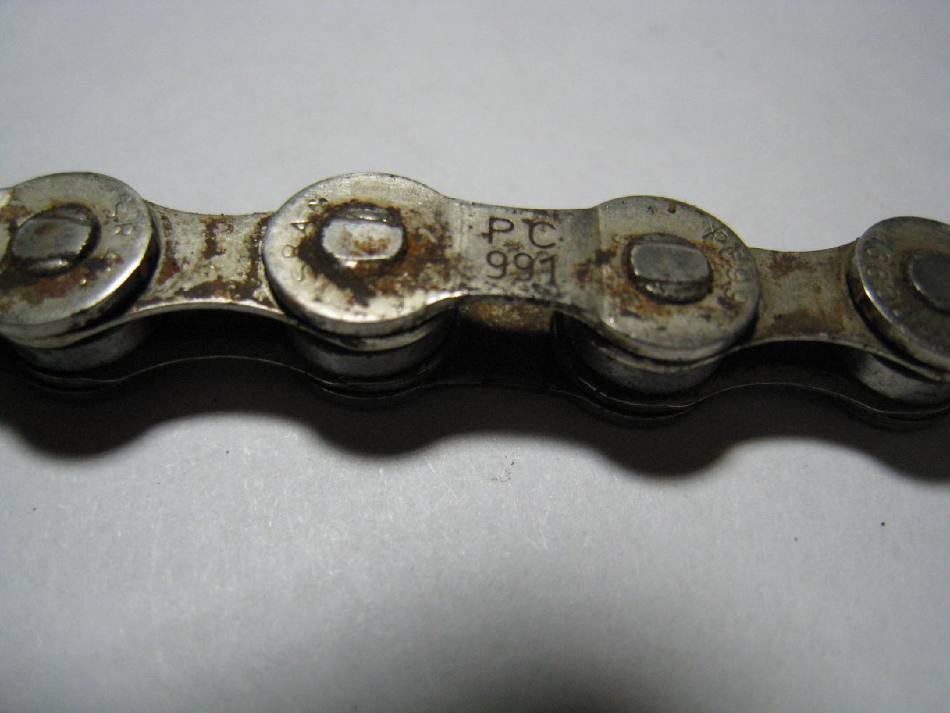

Пока сохнет подложка займемся цифрами. Цепь - это такая вещь которых за хороший сезон накапливается 4-5 штук, если таковых нет отправляйтесь в ближайшую мастерскую там этого добра валом. И что бы не упасть в грязь лицом перед именитым производителем лексус берем не менее именитую цепь срам 991, изрядно побитую жизнью.

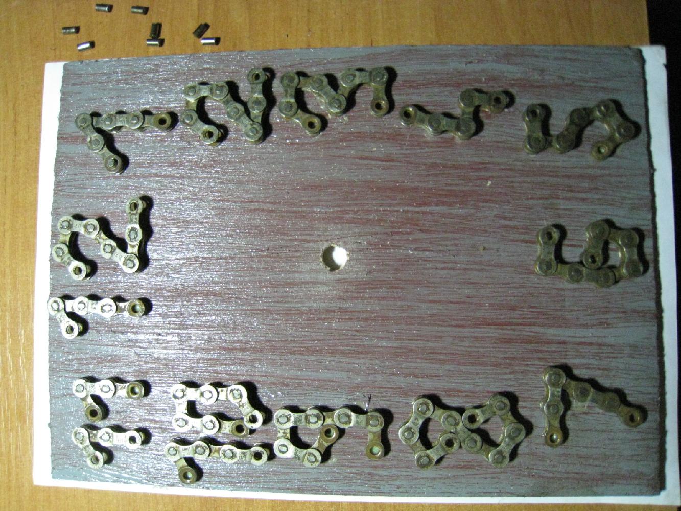

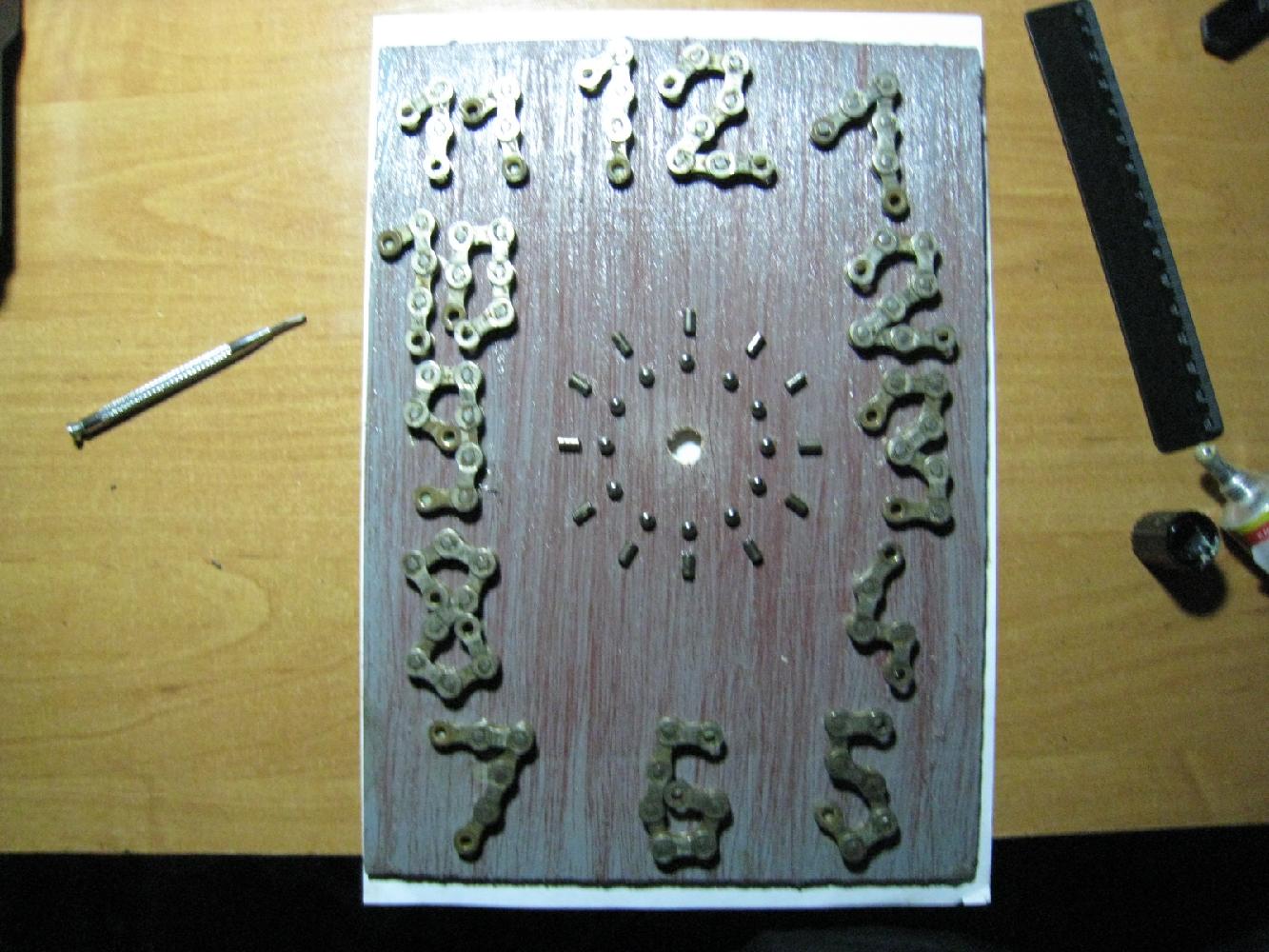

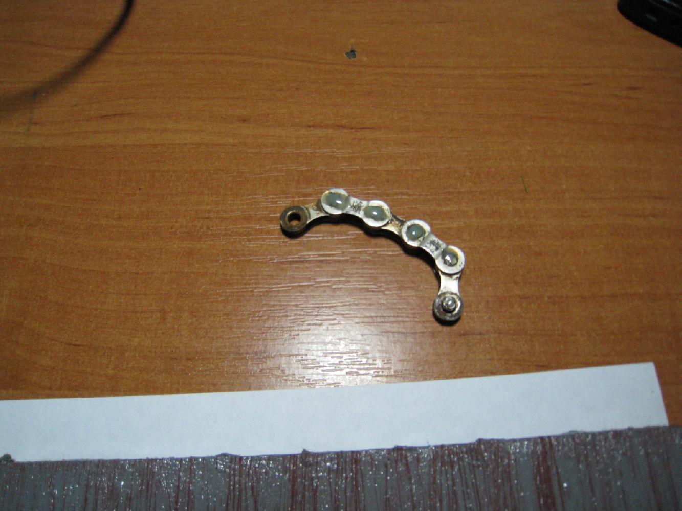

 Формируем будущие цифры, не выжимая пины, то есть из целой цепи. Для этого не нужно много умений, цепь отлично подходит для различных изгибов. Запоминаем необходимое звено и выжимаем пин. Из получившегося куска проверяем все ли сходится и наносим на него клей.
 Отмеряем на подоложке где местоположение данной цифры, сначала размещаем 3, 6, 9, 12 по четырем сторонам соответственно, затем клеем осталтьные цифры.

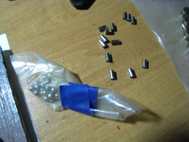

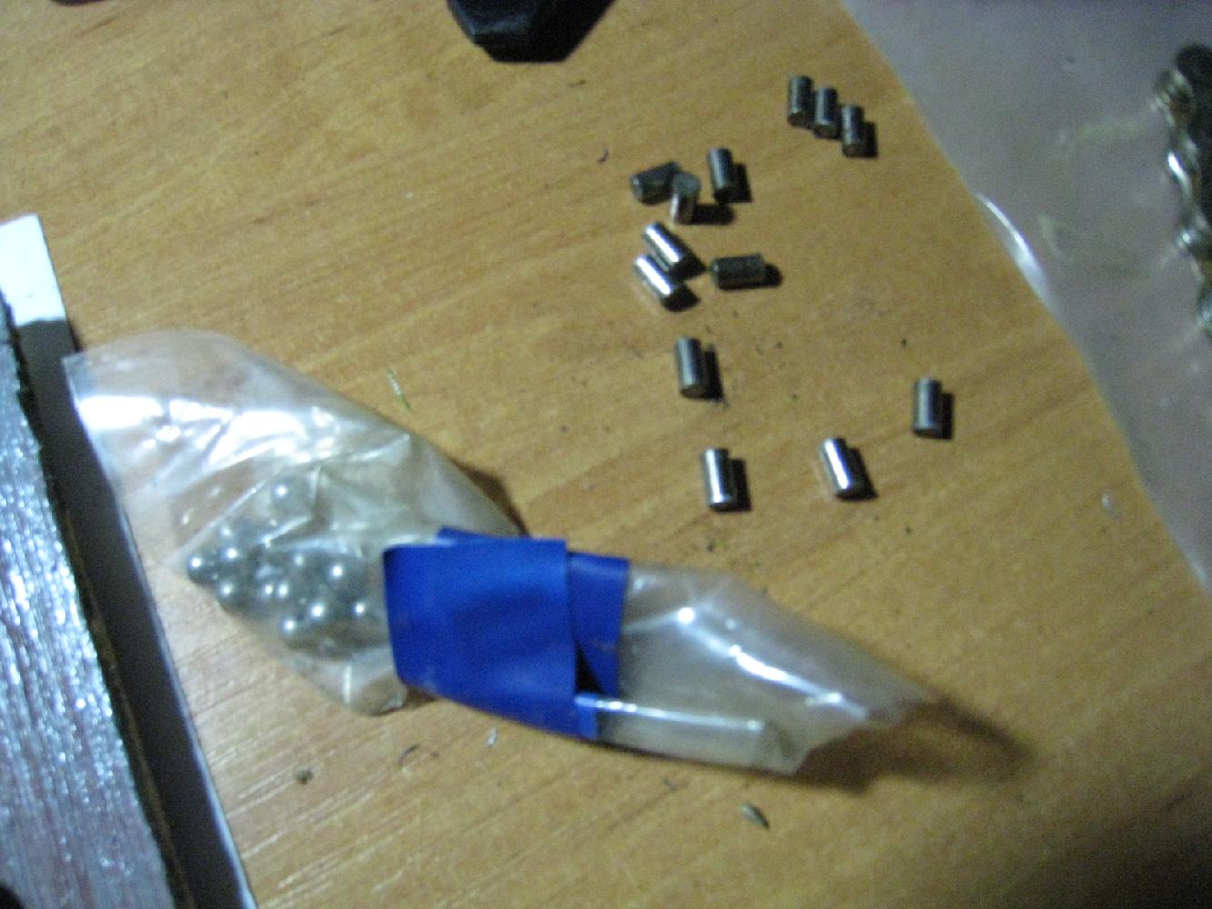

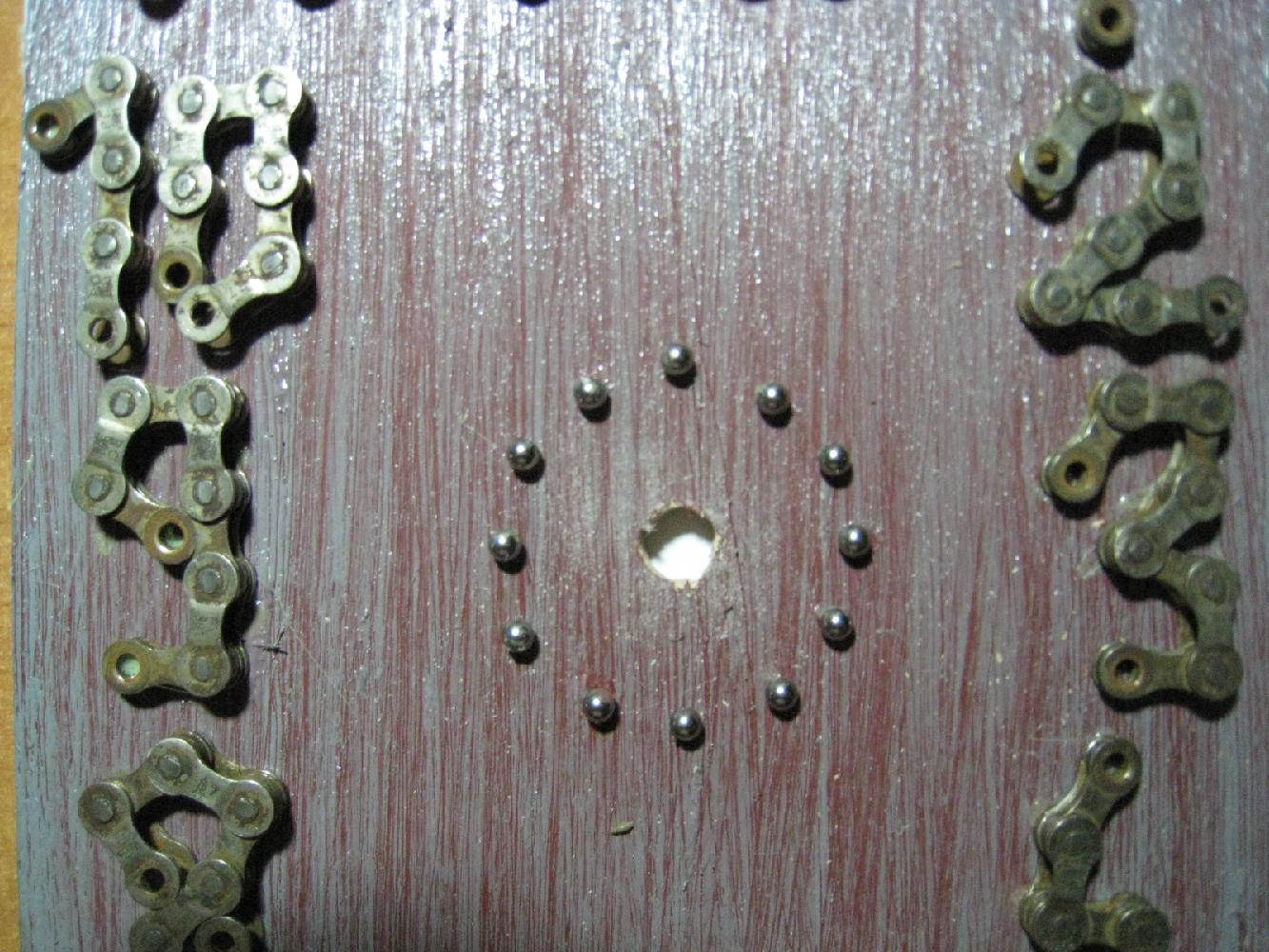

 На этом можно остановится закрепив часовой механизм. Но я пошел немного дальше. Для дальнейшего декора использовал шарики от подшипников и оставшиеся пины цепи.
 Наносим клей на шарики и делаем из них круг вокруг дырки.
 На пины также наносим клей и располагаем их вокруг шаров на одинаковом расстоянии

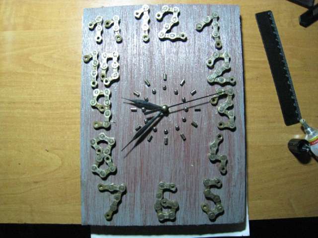

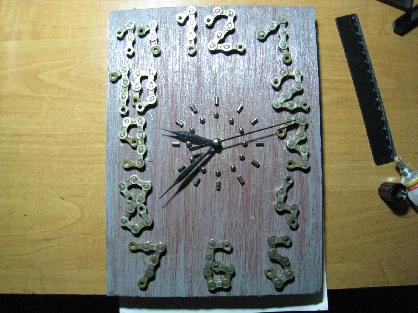

 Закрепляем механизм, крепим стрелки, и, вот интерконтинентальные часы у вас в руках!
 Конечный результат у каждого свой - все зависит от дальности полета Вашей фантазии!
