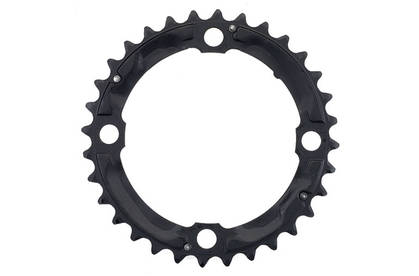

Вопрос как правильно раскручивать звезды на шатунах (разборных),интересуюсь во избежании повреждения самих дисков,как это правильно сделать?

Вставляем качественный шестигранник или "звездочку" в соответствующее отверстие в бонке и крутим против часовой стрелки. В принципе всегда откручивается. Если же в упор будет прокручиваться - надо чем-нить типа шииииииииииирокой отвертки придержать бонку с другой стороны (там есть специальный паз для этого). Главное чтобы шестигранник или "звездочка" были качественными а не пластиковыми.

Спасибо за совет,так и сделаем.

Когда будешь прикручивать взад, ставь так, чтобы выступ (на картинке внутри слева снизу) был под шатуном.

у меня такой же вопрос, купил систему XT, а каретка левая надета на ось и немогу ее снять, как это сделать, если нужно снять звезды, то неполучается, прыскал ВД40, и звездочка каленая сталь начинают ситаться зубчики в тех крепежах системы, что делать ?

не получается открутить болты звезд, как их открутить если эти грани стачиваются !?

Обычно достаточно нормального (не пластилинового) шестигранника. Иногда, если прокручивается вся бонка, сзади придержать, либо за шестигранное гнездо, либо шлицы. Нет там никаких чудо-рецептов...

дело в том что вообще ничего не прокручивается а намертво держется, стачиваются зубчики в крепеже на звездах, блин !

человек угробил грани в винте бонки

да что изъяснять, если вы не шарите ни фига так бы и сказали, проблема решена при помощи замены отвертки на больший размер.
