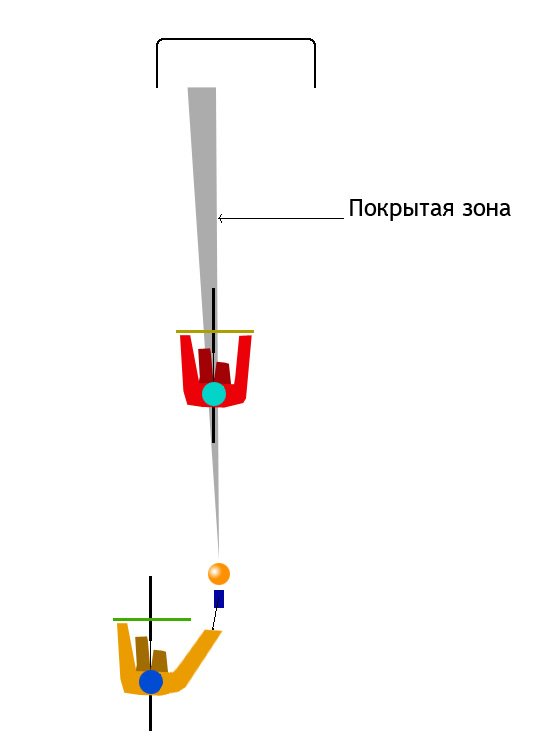

Начало тактики заключается в понимании Углов Атаки Мяча. 100% новичков, которых я видел, да и старички, не всегда выполняют эти требования.

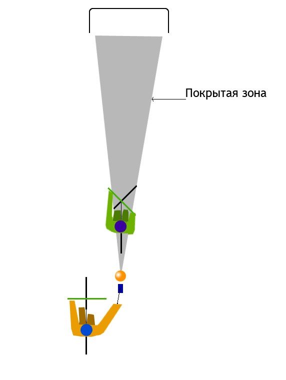

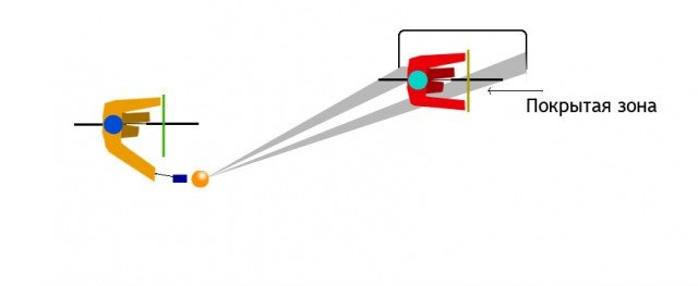

Итак - простой вариант - противник атакует - вы кроете ворота стоя в защите. Догоняя новичка забить очень легко, т.к. угол покрытия ворот мал
Стоит только немного наклонить колесо в момент удара и ворота будут полностью закрыты. Чем дальше вы от ворот и ближе к противнику тем это проще.

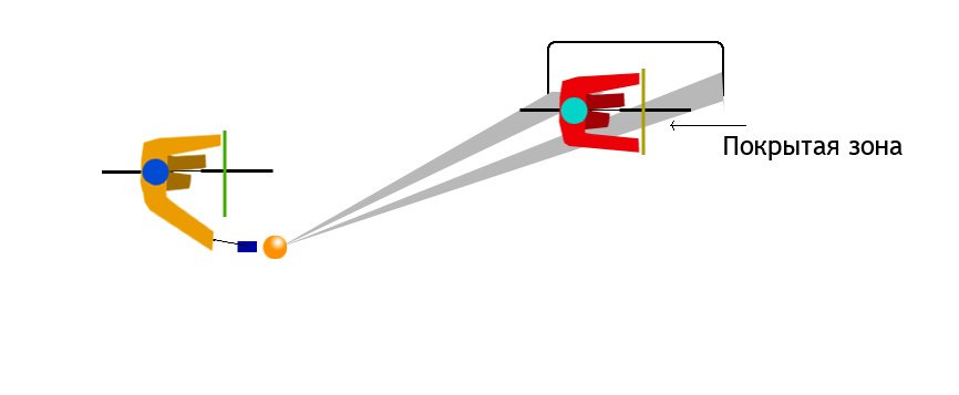

Аналогичную картину мы видим в момент закрытия ворот вратарем.
 Рисунок демонстрирует закрытие ворот если противник сзади. Обратите внимание - вратарь немного отъехал назад.

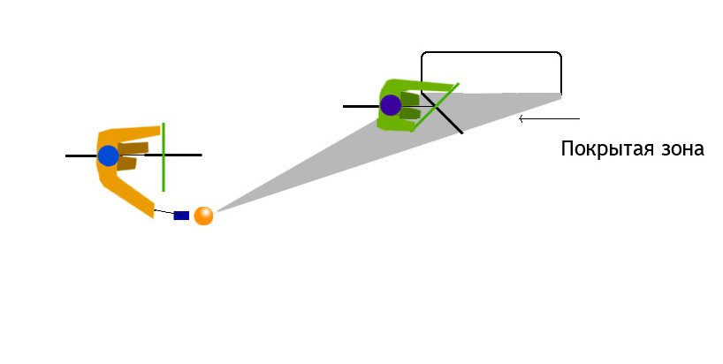

Спереди ситуация аналогична - только колесо надо повернуть в другую сторону.
Понимание Углов Атаки Мяча - это азы, которые надо понимать и чувствовать в любые моменты игры - в момент и паса, удара и покрытия.

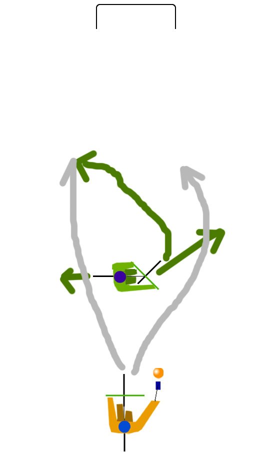

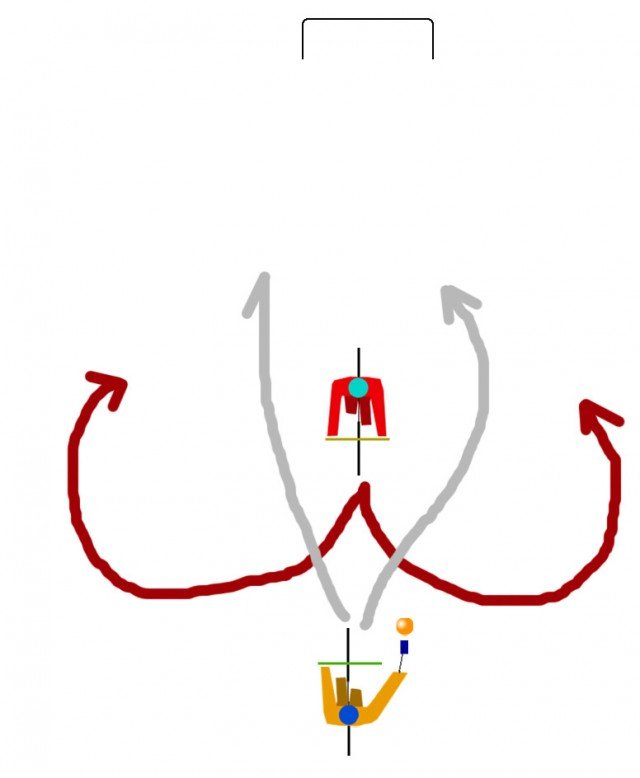

Далее стоит понимать Углы Направления Велосипеда.
Велосипед имеет определенный угол поворота и время разворота. Это тоже нужно держать в голове и выбирать тактику игры соответственно с этим.

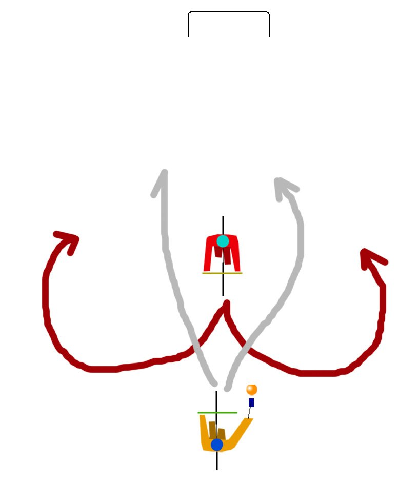

Очевидной и постоянной ошибкой новичков является выезд на противника лицом. Это может иногда работать и во "взрослой игре", но скорее как исключение, потому что тактически это очень невыгодная позиция.
Противник, обойдя вас, вынуждает разворачиваться и вы оказываетесь в совершенно бесполезной позиции далеко позади его и возможно еще и покрытым.
Встречать противника выгоднее боком или даже задом. Встреча боком позволяет вам крыть его даже если он пытается обойти вас, все время оказываясь ближе к воротам и не теряя время на разворот.
