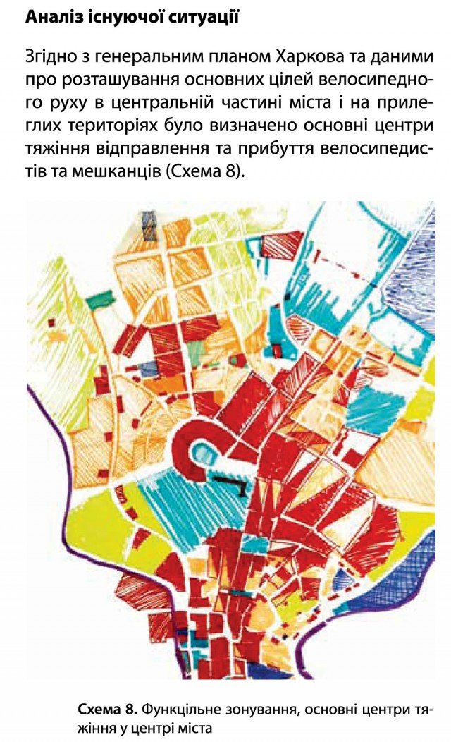

Для начала была взята куча информации, необходимой для постройки велодорожек. Статистика, собранная за многие годы, исследования, генплан и т.д.

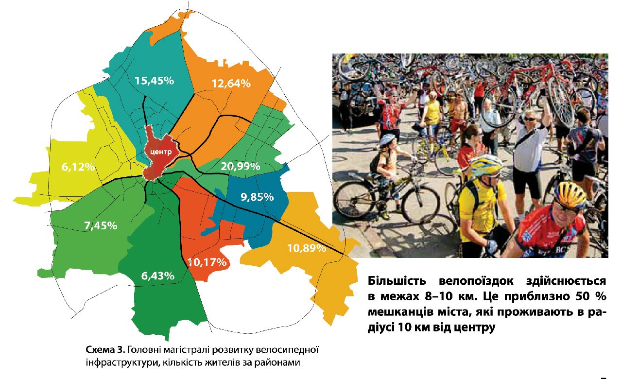

Карта Харькова с количеством населения по районам.

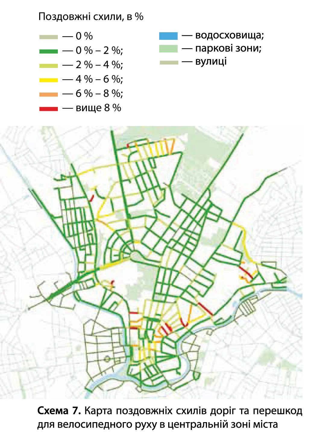

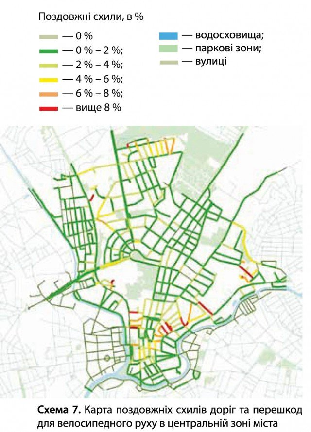

Крутость дорог. Понятно, что велодорожку плохо строить там, где горка ненормативного уклона.

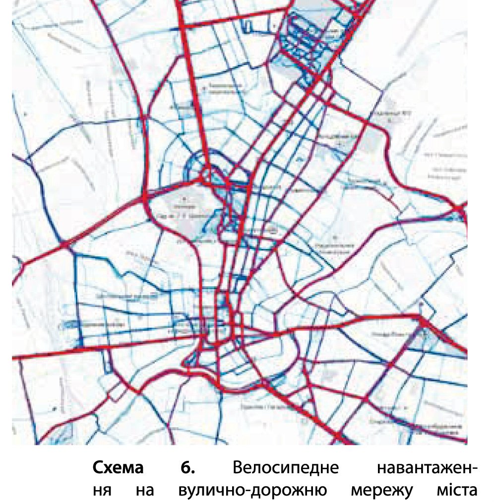

Реальная карта велодвижения со смартфонов велосипедистов.

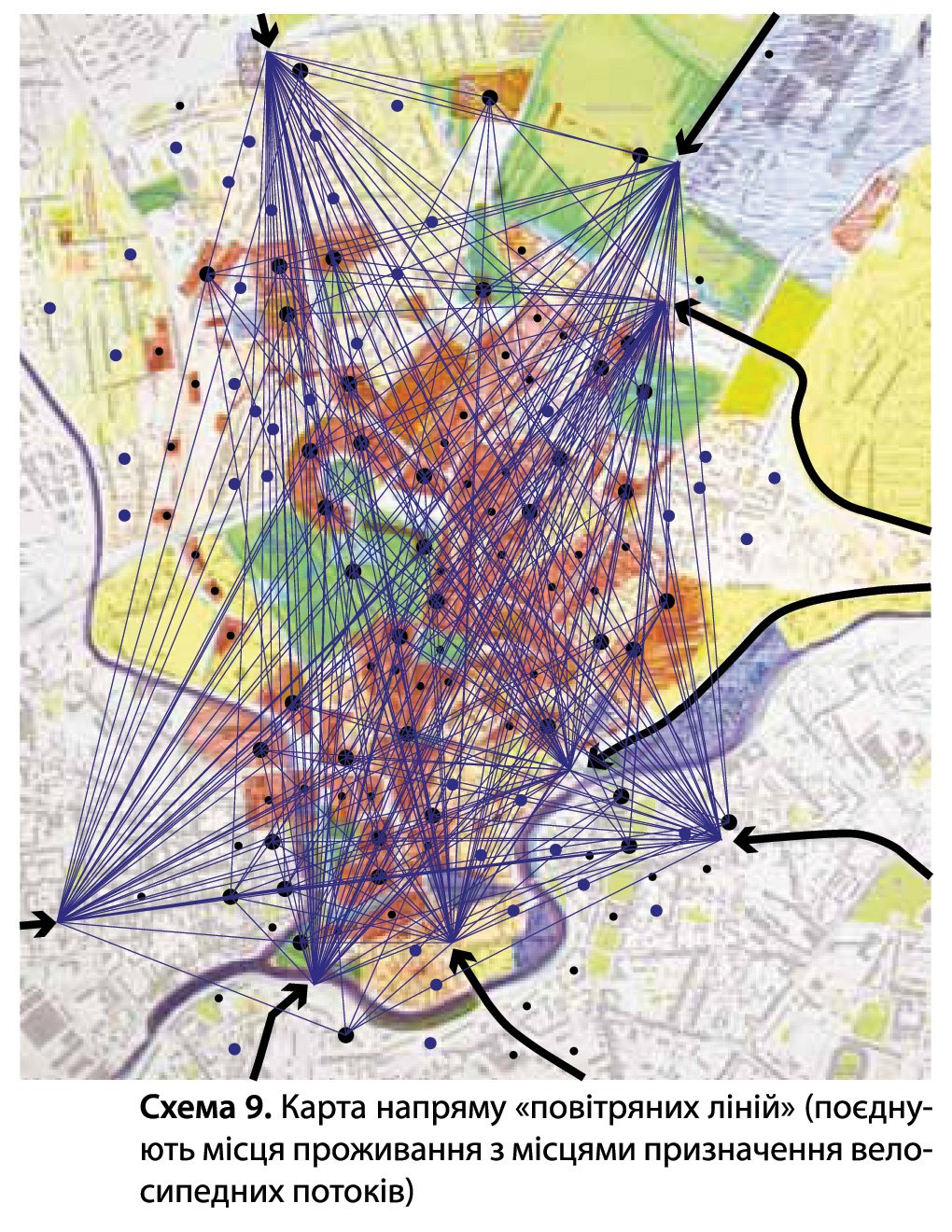

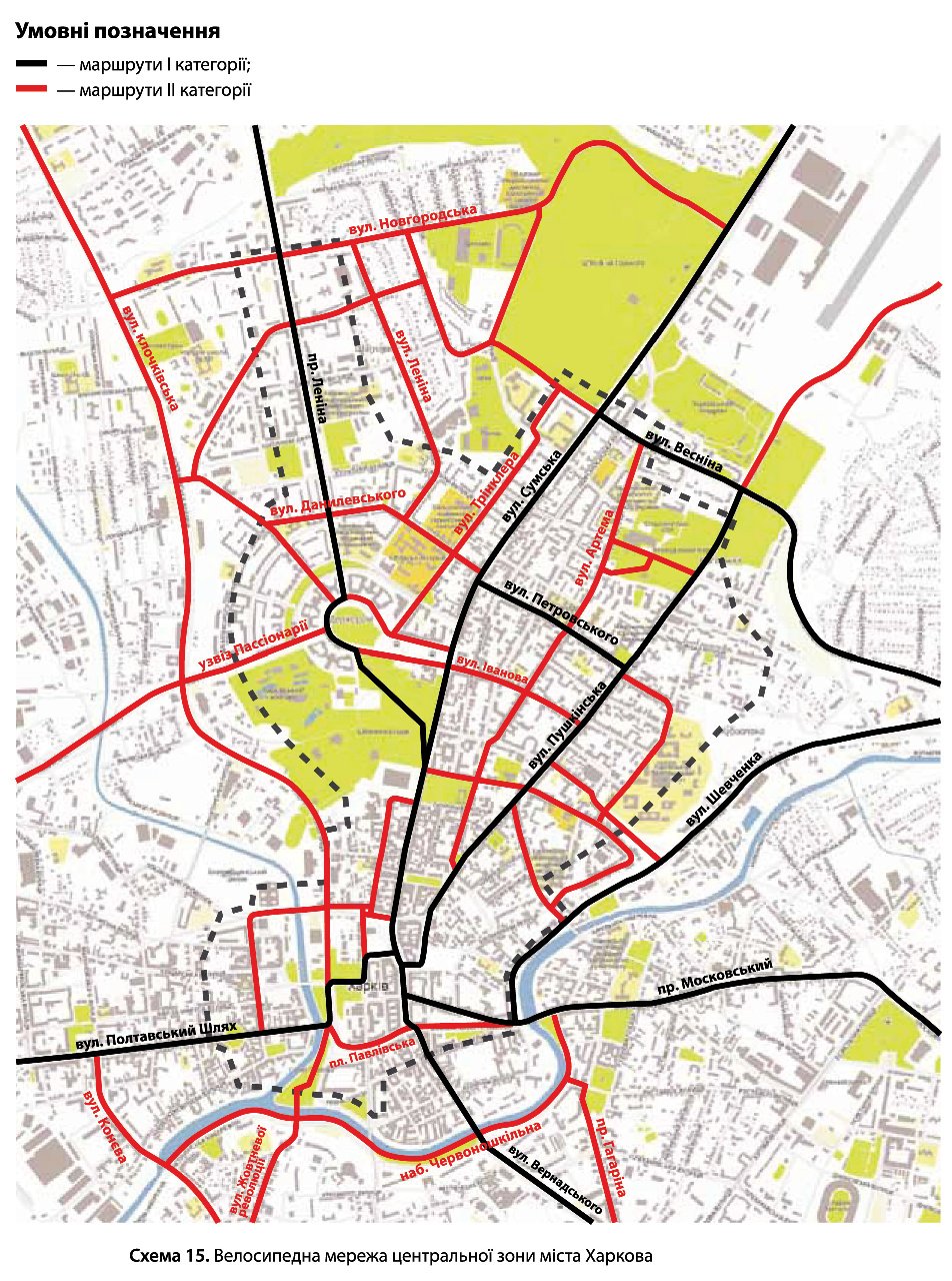

Но все это скорее для учета и справки, а о методике "воздушных линий" расскажу подробнее. Берется карта города, формируются "точки притяжения", т.е. места КУДА будут ездить. Потом формируются точки Отправления, т.к. районы ОТКУДА будут ездить. И объединяются линиями по карте. Т.е. мне из дома надо в магазин. Линия - идеальная прямая. А потом эти идеальные маршруты, исходя из густоты линий накладываются на реальную дорожную сеть, с учетом всех вышеперечисленных факторов.
Над этим работало 5 групп. У каждой получилась своя карта, но они были очень похожи и после суммирования их всех получилась вот такая картинка:
Из плохого. Все эти карты дорожек делали молодые умники и умницы. Но старая школа, называющая себя "профессионалами" и много лет строящая ужасный неудобный город, показала вопиющее непонимание. Т.к. по моему мнению, пока старики не уйдут - у нас не будет ни пандусов, ни велодорожек, ни удобного и современного города. Исключений буквально пара.

Миша
Миша
Ну, увы. Они там такое несли... Из серии: "давайте сделаем велодорожки подальше от магистралей, чтобы если велосипедисту надо от 23 августа на Научную, он объезжал вдоль реки лишних 5 км - он наверняка так сделает если там будет велодорожка, а по Проспекту не надо - там движение". Сказано это было о другой улице - но суть именно такая была :)

Ну, из "давайте не будем делать велодорожку здесь, потому что туту и так машин и людей много" я прочитал только про Сумскую.
26.12.2014 20:18
Миша
Миша
Я сделал свой вывод из кулуарных бесед и брошенных фраз. В брошюру они не вошли. Собственно сам подход не верен. Есть точки, куда ездят люди и откуда. Если человеку надо в Дворец Бракосочетания с Жуковского, то он поедет по Сумской, даже если велодорожка будет и на Тринклера и на Мироносицкой. Аналогично с Проспектом Ленина, Московским и прочими... Вдоль них слишком много точек притяжения и параллельные улицы тут могут только немного снизить плотность велосипедистов, за счет "транзитников". Собственно опыт Восточной Германии об этом и говорит - некоторые велодорожки не пользуются популярностью (построены бездумно), а некоторые улицы и без велодорожек населены велосипедистами не желающими делать крюк по параллельным улицам с велодорожками.

Поддерживаю предыдущее мнение.
Мне тоже кажется что велодорожки не должны планироваться по существующим случайно-исторически сложившимся улицам. Даже по чисто соображениям удобства езды велодорожки должны проектироваться по горизонталям чтобы не было по возможности резких подъемов-спусков, а если уж есть то на спусках не должно быть резких поворотов и пересечений. В то же время в некоторых особенно крутых местах местах, в отличии от автодорог, вполне допустим подъем-спуск по лестницам как это делается для пешеходов.
В условиях Харькова это и будет означать крюк в несколько километров, если нужно попасть, к примеру, от "Роста" на Клочковской к "градуснику" около автодорожного техникума, или от облуправления статистики к "макдональду" на Пушкинской :)
И еще маленький вопросик: "планировать велодорожки вне исторически сложившихся улиц" - это как? По дворам/подворотням? Через сквозные подъезды? Или запланировать снос "исторически сложившихся" зданий, и прокладку новых улиц? Второе - возможно, разумеется, и даже правильно где-то (наверное), но результаты этого увидят только наши далёкие потомки, и даю 100% гарантию, что они тоже будут недовольны тем, чего же им тут напланировали "эти старые пердуны, "совки", которые не дают жить молодёжи"... :(

mocrosoft
Kochegar писал(а):
Ну, где-то сделать сквозь дворы, где-то через парки или скверы.
По паркам и скверам - всеми конечностями за. А вот через дворы - ... Вряд ли это хорошая идея.
Но в статье, как я понимаю - привязка именно к существующей дорожной сети. Или я чего-то упустил?
