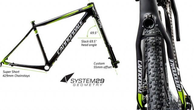

Cannondale  F-Si с вилкой Lefty 2.0, спроектирован так, что бы быть максимально управляемым на технических спусках и легче заезжать на подъемы. В Cannondale уверены, что они создали  нечто особенное, у нового F-Si самые короткие перья (429mm), короче, чем у любого кросс-кантрийного велосипеда на сегодняшний день.
Кросс-кантрийные гонки год от года становятся более техничными и часто время выигрывается на подъемах.
В ответ инженеры Cannondale изменили геометрию рамы, чтобы максимизировать выходную мощность. В результате новая карбоновая рама с оборудованием, весит всего 960 граммов. Технология SPEED SAVE, которую применили при изготовлении, снижает утомляемость, улучшает контроль и управляемость за счет уменьшения количества ударов и вибрации рамы.
Карбон BallisTec, из которого так же делают бейсбольные биты, изготовлен на основе сверхпрочных волокон, первоначально созданных военными для баллистических ракет. За счет коротких перьев, удалось добиться более высокой жесткости заднего треугольника, что положительно сказывается на подъемах.
Сердцем Cannondale  F-Si, стал асимметричный задний треугольник. В результате задние звезды сдвинулись на 6мм вправо, что помогло увеличить жесткость заднего колеса на 60 процентов. Инженеры компании утверждают, что с помощью этой уловки, заднее колесо установленное на обычную 9 мм QR ось шириной 135 мм, стало жестче, чем колеса на оси 142x12 мм.
вот смешно :D у меня самые коротки перья оказались :facepalm:

7B7e7N7 писал(а):
вот смешно у меня самые коротки перья оказались
Смотри внимательно картинку! Там найнер имеется ввиду. 429мм для найнера - это короткие перья. У большенства кантрийных найнеров перья 440мм. :wink:
31.12.2014 00:18
7B7e7N7
7B7e7N7
OZy писал(а):
ДА? А похож был как на 26"
31.12.2014 10:18
OZy
OZy
"SYSTEM 29 GEOMETRY" каг бы намекает! :wink: :smile:

OZy писал(а):
Я это после заметил просто читал и особо не смотрел на эти недокартинки :D

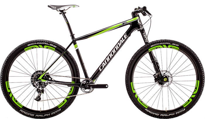

Всего только по 32 спицы в каждом колесе плюс несколько странная форма подседела наводят на мысль что велосипед слишком переоблегчен в ущерб прочности. Причем именно в таких пунктах где прибавка нескольких граммов дала бы существенное увеличение не только прочности но и безопасности.
01.01.2015 15:24
mocrosoft
mocrosoft
32 спицы для внедорожных колес - это как бы не дофига, вообще-то...
Вот, например... это 29"
А если открыть раздел 26" ихних же колес - так там и вовсе по 24 спицы на колесо...
И, вроде, "брэнд" не из последних... Или у мну глюки?
А что касается "гнутого" подседела - полагаю, для карбоновой "палки" такая форма предпочтительнее именно с точки зрения прочности, нежели прямая палка со смещенной ("оффсетной") головкой...

Kochegar
с прочностью там все ок
01.01.2015 15:52
Kochegar
Kochegar
Ну хорошо, но все же объясните в чем смысл экономить на количестве спиц? Они же почти ничего не весят, да и этот вес приложен не к ободу а ближе к середине радиуса.

Kochegar
почему экономии? 32 спицы вполне достаточно
01.01.2015 18:22
чел
смысл в том, что на конкретном продукте, предназначенном для конкретной сферы использования с определенными требованиями используются те решения, которые позволяют получить необходимую совокупность характеристик за обозначенную стоимость.
01.01.2015 18:32
amers
32 спици - это можно сказать что уже много
не сбрасывая вес на мелочах никогда не собрать лёгкий велосипед
подсидел в паре с рамой дают несколько см хода заднему колесу относительно седла
а вообще это велик для соревнований, поэтому и железо нужно рассматривать исключительно в этом контексте
не сбрасывая вес на мелочах никогда не собрать лёгкий велосипед...
Это так, но тут бессмысленно перетяжелены другие места. Например, насколько я знаю, односторонняя передняя вилка по типу той какая на этом велосипеде стоит, всегда тяжелее чем равнопрочная ей обычная. И вдобавок передняя втулка рассчитанная на одностороннюю вилку всегда тяжелее обычной и дает более затрудненное вращение колеса из-за того что приходится ставить очень толстую ось и соответственно большой подшипник.
Односторонняя вилка - это "модно" и "современно" но технически совершенно не рационально.
зато для того, чтоб заклеить дырку в камере, колесо не нужно снимать с вела ;)
02.01.2015 13:36
Bayk
Bayk
Kochegar
Лефти весят от 1200грамм, кроме некоторых дт и Фрм с таким весом вилок не существует
Вилсеты под лефти есть от 1200грамм 26, от 1400г остальные
02.01.2015 13:57
palermo2400
palermo2400
Чуваки сместили правый дропаут на 6мм, т.е. применяется специальное колесо со смещением зонта к центру фланцев втулки?
02.01.2015 14:17
nils_tisebe
nils_tisebe
palermo2400
Судя по всему, да. Это простое и логичное решение применяли в Спешелайзед, ещё несколько лет назад на моделях Биг Хит. Давно говорю, что колесо должно спицеваться симметрично, а все переключалки - торчалки должны находиться внутри переднего треугольника.
Kochegar Вы не в теме. Уж простите.
Ну и статья на редкость дилетантская. Вот бы Ганусяк написал, с подробностями, было бы годно.
02.01.2015 17:11
palermo2400
palermo2400
nils_tisebe, симметричное колесо это разумно, оно очень жесткое, спицы натянуты 100% на 100% процентов, а не 60% на 100% как в обычном со смешением обода вправо.
Та же беда с передней втулкой, когда выпускали лефти думали только о 26том колесе, сделали межфланцевое расстояние в 47-48 мм, что очень мало, жесткости для 26ти дюймов хватало, но когда появились 29тые колеса, лайтовые обода стали часто гнуться вбок...
Для новых лефти вроде и втулки другие выпускают с межфланцовым больше 50 мм, это решит всю проблему.
