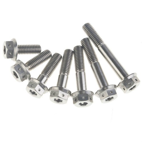

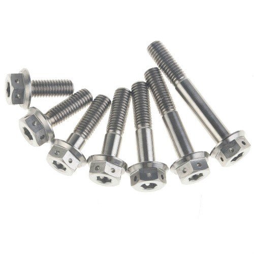

Мебельные болты M10 разной длины

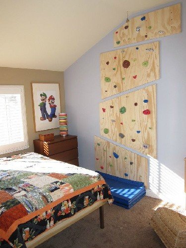

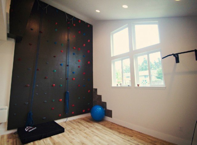

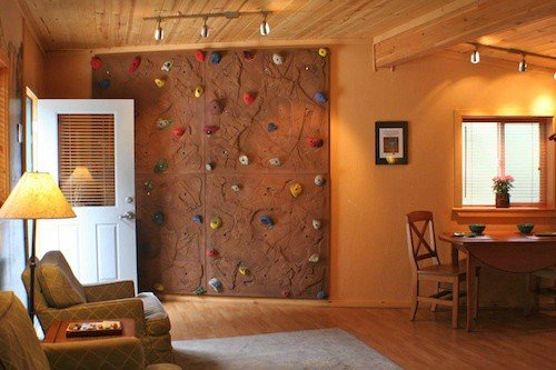

Прежде всего необходимо определиться с размерами скалодрома и его формой. Проще и быстрее всего это задействовать пустующую стену в вашей квартире и соорудить там прямой вертикальный скалодром до потолка. Вы можете соединить 2,4,6 листов фанеры в зависимости от ширины вашей стены. Но как показывает практика, вертикальный скалодром быстро надоедает как взрослым, так и детям.

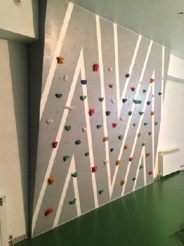

Если детки совсем маленькие, лучше конечно построить вертикальную стену. Во всех других случаях мы советуем построить стенку с небольшим отрицательным уклоном. Вначале такая стена будет немного сложнее для занятий, зато в будущем каждая тренировка будет иметь большую эффективность. Кроме того, стенка с отрицательным уклоном намного безопаснее в случае срыва ребенка, так как во время падения он точно не заденет другие торчащие зацепки.
Когда вы выбрали стену, на которой в скором времени появится яркий скалодром, приготовьте деревянные бруски, которые следует закрепить к стене по всей площади анкерными болтами или дюбелями.
Следующий шаг это крепление фанеры к брускам на саморезы. Ни в коем случае не крепите фанеру непосредственно к стене, так как вам жизненно необходимо дополнительное пространство между стеной и фанерой, если вы конечно, планируете когда либо снимать зацепки или менять их расположение.

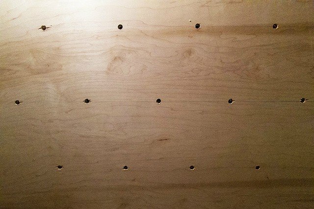

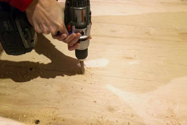

Перед креплением листов фанеры необходимо их подготовить. Прежде всего, необходимо нанести на неё «крепёжную сетку» из отверстий под болты, в которые вы будете вкручивать зацепки. Стандартный размер сетки 20х20 мм или 25х25 мм в зависимости от того, с какой частотой вы хотите располагать зацепы. Сверлить отверстия лучше с фронтальной стороны фанеры, чтобы все «заусеницы» образовались на тыльной стороне листа.
Чем больше отверстий – тем больше вариантов расположения зацепок на скалодроме. Это одно из самых главных преимуществ фанерного скалодрома.

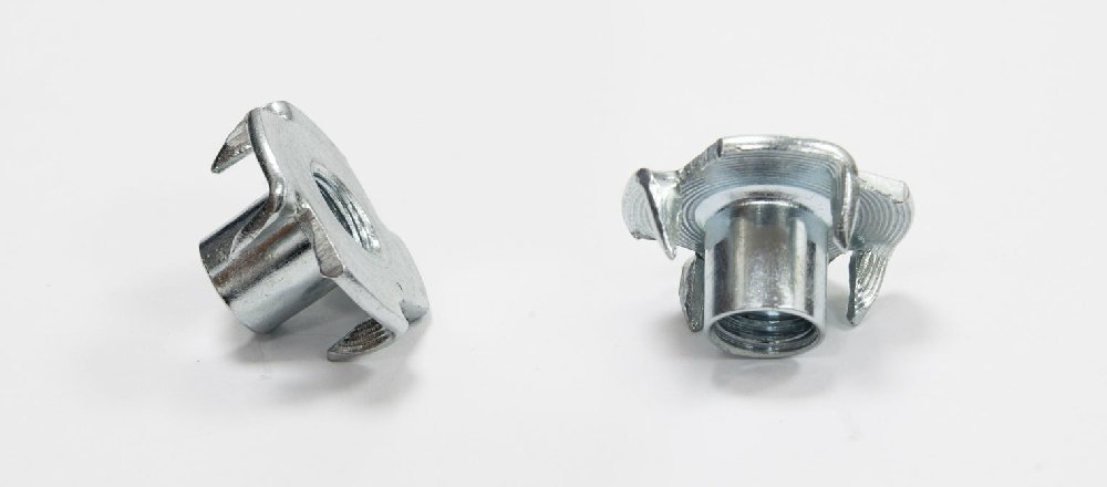

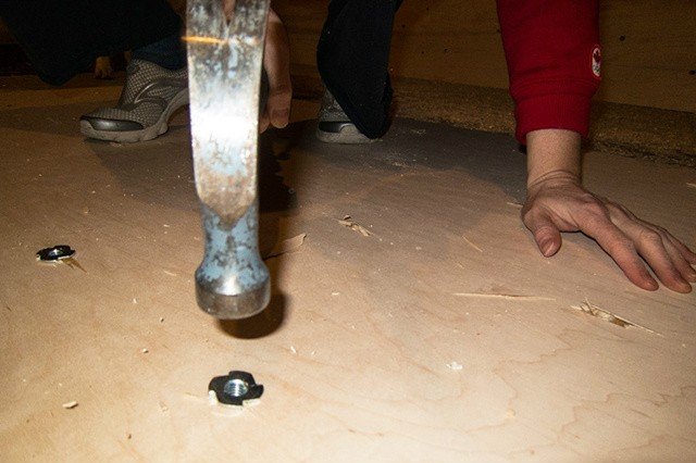

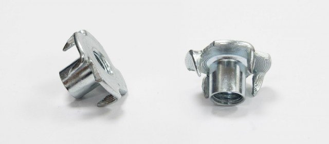

Далее вам понадобятся мебельные гайки (иногда их называют «бульдогами»), которые вам необходимо забить с тыльной стороны фанеры в каждое просверленное отверстие. С лицевой стороны вы будете прикручивать зацепы специальным болтом. Обычно для этого используется анкерный болт М10.
Так как диаметр гаек составляет 10 мм, то отверстия под них нужны немного больше – примерно 11 мм. Проследите, чтобы все гайки были установлены качественно, плотно и не «ёрзали» в листе. Если установить гайки не качественно, в будущем гайки могут прокручиваться или даже выпадать из отверстия, что значительно прибавит вам мороки во время установки или снятия зацепок.

Поле крепления листов фанеры на бруски, можете приступать к расположению зацепок на скалодроме. Оптимальное количество зацеп для детского скалодрома – от 5 шт на 1 м.кв. Чем больше зацеп – тем проще лезть. Расположение зацеп на скалодроме тоже зависит от вашей фантазии. Обычно зацепы располагают равномерно по всей площади листов.

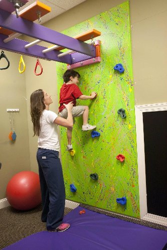

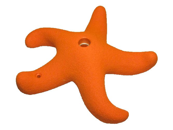

Для начинающих и детей выбирают удобные большие зацепки в виде «карманов», «ручек», «полочек» или больших «щипков».
В самом начале занятий совсем неважно сколько зацеп вы используете во время лазания. Чуть позже вам захочется «усложнить» маршруты, чтобы сделать тренировку более интересной и эффективной. Для этого будет достаточно расположить некоторые зацепки под другим углом, сделав их «неудобными» для привычного хвата. Если вы захотите повышать свой уровень лазания дальше, поменяйте большие зацепки для ног на мизера – и тогда сложность маршрутов значительно возрастёт.

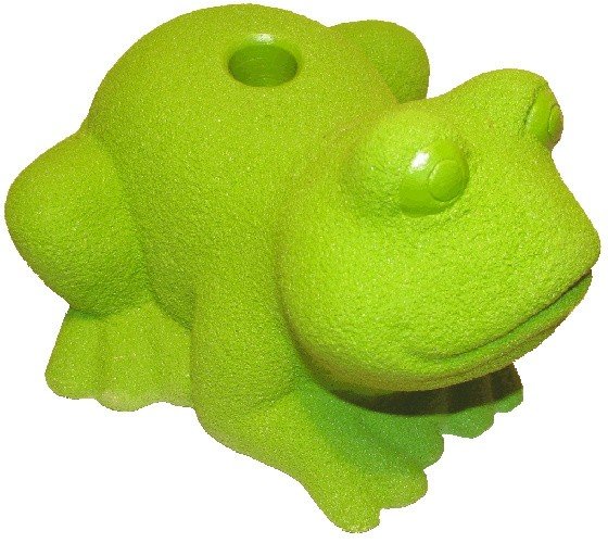

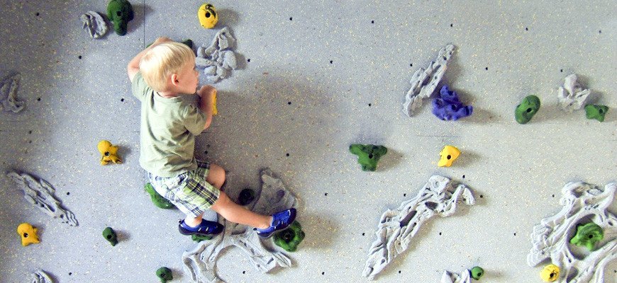

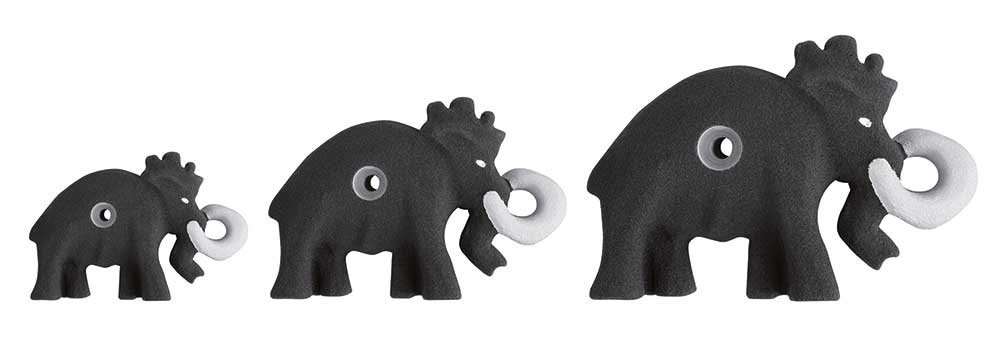

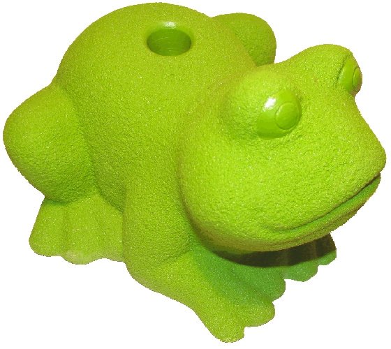

Обратите внимание на наборы зацепов в виде животных. Они идеально подойдут для детского скалодрома, когда ребенку намного проще узнать собачку или бегемотика, чем отличить синий от зеленого.

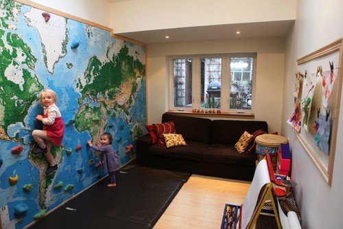

Обязательно! Слышите? Обязательно используйте специальные толстые страхвочные маты на полу. Они помогут смягчить падение и помогут избежать травм.
