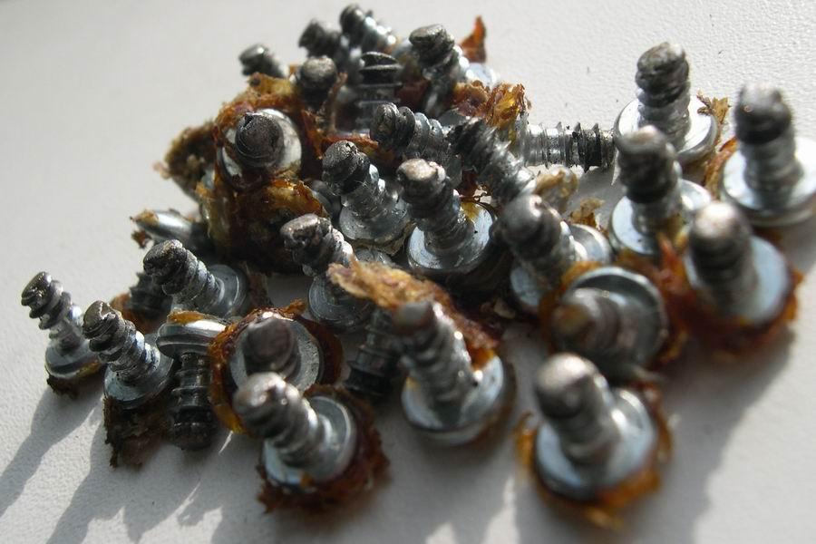

По окончанию сезона  и нескольких "модернизаций" покрышка имела следующий вид:
Замечу, что дефекты на ткани возникли при извлечении «лишних» шурупов, а не из-за износа!!! Что бы их достать ткань приходилось прорезать лезвием!
Видно, что срезанный болгаркой саморез на центральной дорожке почти не выглядывает из грунтозацепа. И при этом, главное, не имеет острых граней, которыми мог бы цепляться за лед. «Блохи» по бокам от центральной дорожки обточились, но еще вполне могут справляться со своими обязанностями.

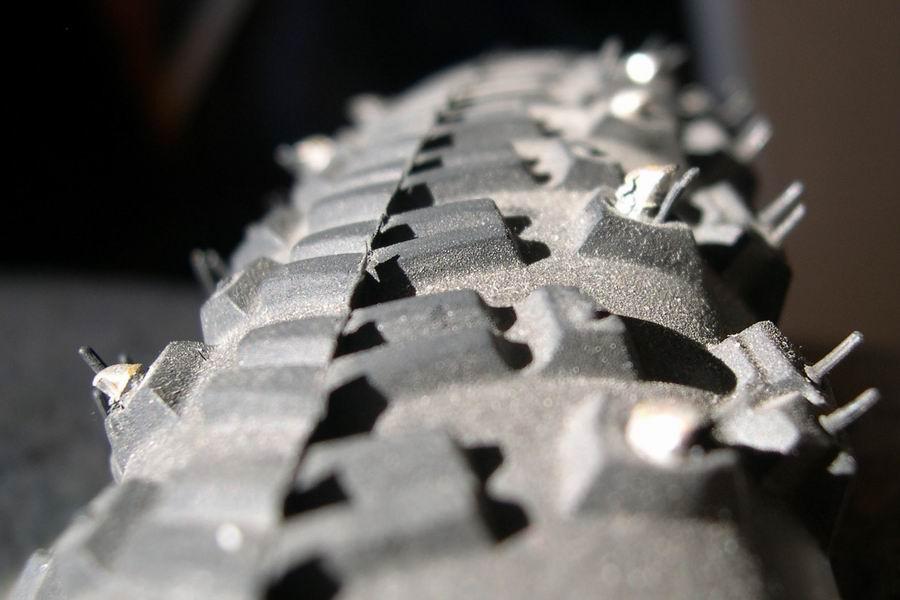

Изготовив и поставив во второй половине ноября 2008 года на переднее колесо шипованую резину Rubena V60 Acris (№4), я ожидал, что скоро придут морозы со льдом, ну пусть даже только утром и вечером. НО, зима все не шла, погода напоминала апрель со средней +7 - +10. Даже ночью не опускалось ниже 0. Так что чтобы найти на дорогах лед, надо было сильно постараться. Накатав до начала второй декады декабря около ~175км решил, что уже можно сделать первые выводы по износу, так что первый раз снял резину рассмотреть изменения. Так как зимы как таковой было не видно, заднее колесо все еще было обычным Ларсеном ТТ. При этом 90% пройденного на шипах расстояния пришлось на поездки на работу и обратно по асфальту (что усиливало износ при отсутствии снега). По первыми выводами была сделана замена дешевого рип-стопа, применявшегося в роли защиты камеры от головок саморезов, на более плотный Оксфорд (об этом уже говорил выше). А во-вторых, явно было, что основной износ, в смысле уменьшение «высоты» саморезов, пришлось на первую сотню километров. Можно сказать, все, что было лишним, стерлось об асфальт. При этом практически стали не заметны описанные выше эффекты «брусчатки» и «валкости» велосипеда в поворотах. Так же появился бросающийся в глаза скос в сторону центральной дорожки (фото с шипами, кадр 1, 2), говорящий о том, что саморезы сильно изгибаются при наезде на твердую поверхность. Кадры 1 и 2 – , так сказать, вид шипа в фас и в профиль. На кадре 1 видно еще и отверстие от шила, которое не попало точно в грунтозацеп, от нагрузки больше оно не стало. Еще из-за того, что езда происходила в основном в «городском режиме», то из-за регулярных съездов (заездов) с (на) бордюров, некоторые шурупы еще и подогнулись. Не сильно, заметно только, если сравнивать с соседями, но это лишний факт, указывающий на большую длину шурупов, ну или того, что толщина протектора мала. У предыдущих вариантов это так сильно не проявлялось, но там и шип выглядывал на 1-2мм.
Фото 2: http://picasaweb.google.ru/Mladyon/nIMSwH#5414047608077002386

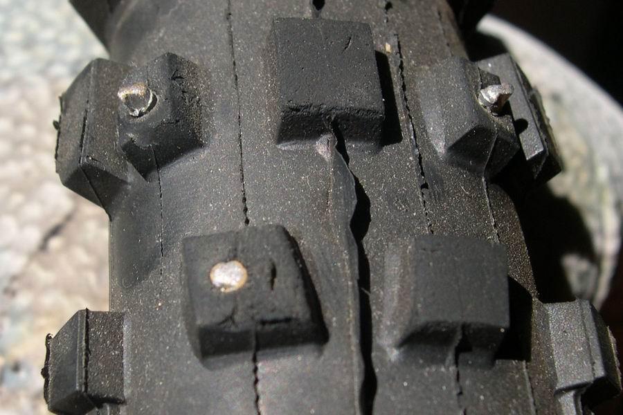

В общем, самым лучшим подтверждением эффективности комплекта покрышек №3 и №4 для меня является то, что за весь зимний сезон и 700 пройденных километров я ни разу не упал! Но для нового сезона решил, что стоит в покрышку Rubena V60 Acris (№4) добавить еще по одному шурупу в группу, то есть к 99 добавить еще 33. Повторюсь, времени на ошиповку у меня уходит меньше, чем на описание процесса и результатов использования. В один из вечеров без проблем получилось совместить просмотр “Ледникового периода” (название передачи то в тему ;-)) с данным мероприятием. Меня интересовало только выступление фигуристов, а остальное “бла-бла-бла” абсолютно не мешало заниматься покрышкой. В результате естественно вес покрышки увеличился с ~785 до 810г (старт - 700г). Считаю, теперь управляемость должна соответствовать, так сказать, “комфортному для зимней езды” уровню. На сезон 2009-2010 заднюю покрышку Kenda Kinetics (№3) оставил без изменений, хотя это для нее уже третья зима (хотя замечу, что, по сути, она проездила по половине первого и второго зимних сезонов). Были размышления заменить (или даже «обновить») саморезы расположенные ближе к центральной дорожке – их почти не видно. Но, решил оставить пока все как есть.
Фото 3: http://picasaweb.google.ru/Mladyon/nIMSwH#5414047604496101538

Лента не нужна, резиновые блоки сверлятся на глубину 3.5 - 4мм (не насквозь!!!), якорь держится шляпкой. Шипы покупал в автомагазине рубль-штука.
Сделаны покрышки год назад. Т.е. на фото они после одного сезона пробега примерно 2000км.

Я использую схему попроще - саморезы со сверлом. За месяц сверла на центральной дорожке стёрлись наполовину - снега не было, только пару миллиметров льда на бетонных плитах дорог :facepalm:
Боковые не пострадали.
Но ни разу не скользил даже по такому покрытию.
Теперь вот снег выпал, придется средний ряд саморезов обновить.
Их наверное лучше пустить ближе к краям резинового шипа, попеременно вправо-влево.
Тогда меньше будет стираться, чем при центральном положении.
я заднее сразу блохами зашиповал и вставил старую шину без корта . ехать сразу тяжело стало . Цепь на накат повлияла меньше . на асфальте ведет себя вполне адекватно . По льду не плывет тормозит как вкопанное . к постороннему звуку привык быстро . В общем советую попробовать .

Років 5 тому чи більше, не пам'ятаю, зашипував саморізами дві покришки - SCHWALBE BLACK SHARK і DSI. Швабля м'якенька, DSI - дубова. Насьогодні швабля як нова, а DSI притомилась добряче, замінив її на KENDА. Так що шипувати бренд чи не бренд - мабуть, як пощастить. Покришки 26", вілсет відповідно теж, але ставлю їх на найнер і зазори при ширині покришок 2" достатні.
