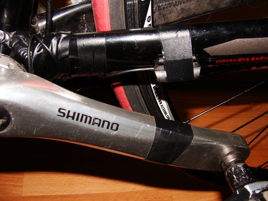

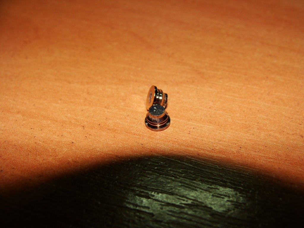

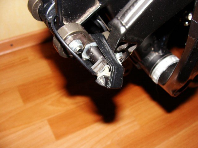

Как известно зимой очень сильно чешутся руки.... И после того, как вся техника была обслужена и перебрана - я решил от нечего делать сделать датчики каденса. И пусть для меня они не нужны, но все-таки интересно поглядывать на каких оборотах преодолевается та или иная местность. Я нашел пару сигмовских датчиков и магнитов, обрезал провода, припаял свои и начал делать крепеж.  С магнитами всё решилось легко: термоклей + изолента. База на  шоссейнике тоже стала легко, а вот на подвесе пришлось подумать как прикрепить. В результате на подвесе стало это.
А вот так закреплен магнит
Вот провода к базе
