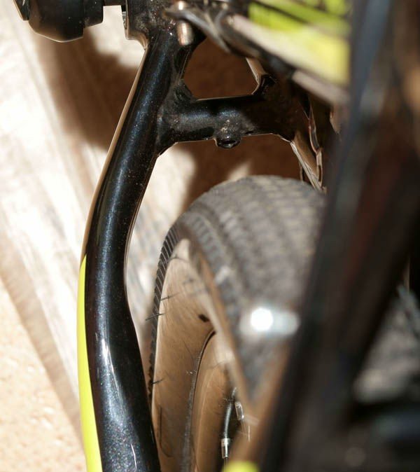

Грязевые зазоры на раме и вилке более чем достаточные.

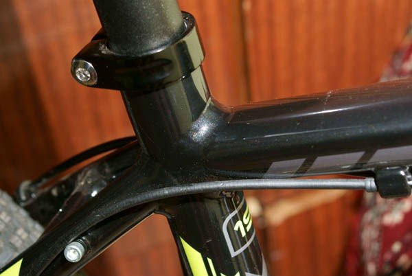

А вот качество бонок под флягодержатели мне не очень понравилось. Кстати, на эту раму можно установить аж два флягодержателя – на переднюю и подседельную трубы. Так вот, эти боночки выглядят как-то неубедительно: когда я проверял затяжку болтиков, которые в них вкручены, обнаружилось, что при закручивании болтика не ощущается четкий упор шляпки болтика в бонку, что говорит о хлипкости резьбы в бонке (а может и на болтике – я не проверял). Опа! Так и есть – в одной бонке резьба сорвана. Жаль…

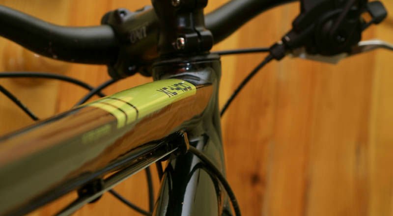

Обратила на себя внимание верхняя труба. Она треугольная в сечении, повернута вершиной вниз. Вдоль этой вершины идут тросы управления. В принципе, нормальное решение: за все время я ни разу не зацепился за эти тросы, о верхнюю трубу можно и опереться слегка во время отдыха. А две другие вершины треугольника смотрят в стороны, что, должно препятствовать проминанию стенок трубы при боковых ударах.
Пару слов о геометрии рамы. В моем распоряжении оказалась рама 19” ростовки. Как на мой вкус, для меня в самый раз. О посадке и длине рамы напишу ниже. Наклон верхней трубы рамы самый обычный, то есть правильный. Но два параметра этой рамы, по-моему, немного нетипичны для найнеров. Во-первых, это высота рулевого стакана – 130 мм. Но, как станет понятно из дальнейшего текста, это вписывается в общую концепцию данного велосипеда. Во-вторых, длина задних перьев – 465 мм. На дорожных велосипедах типа Украины и Минска было примерно столько же. С одной стороны, это решает конструкторские проблемы конфигурации нижних перьев, свободного места для переднего переключателя и грязевых зазоров, с другой стороны – зад рамы вышел довольно мягким,  нижние перья здесь тоже не слишком толстые.

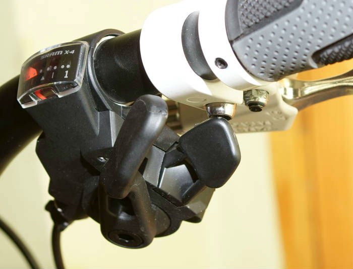

Рассматриваем аппарат дальше. Руль и кокпит. Руль Uno, имеет довольно большой подъём, что не типично для кантрийных найнеров. Вынос тоже Uno, короткий, с небольшим углом. Не знаю, на заводе так собрали, или Миша так настроил байк под себя, но вынос был повернут вверх и под него было подложено 3 полусантиметровых кольца. Первое, что я сделал, настраивая велосипед под себя, это перевернул вынос и переместил кольца поверх выноса. Таким образом, руль опустился на два с лишним сантиметра и принял более привычное для меня положение. Второе, чем я занялся – это настройка кокпита под привычную для меня эргономику. Тормозные ручки Tektro здесь короткие, «на полтора пальца» и привык я тормозить одним пальцем, поэтому передвигаем хомуты тормозных ручек подальше от грипсов, чтобы мой указательный палец ложился приблизительно на середину рычага тормозной ручки. Кстати, ручки эти очень неплохого качества. Но тут ждет нас встреча с манетками. Честно скажу, манетки отстойные. SRAMX4. Полностью пластиковые. Ужасное ощущение ненадежности. И рычажок сброса на этих манетках расположен слишком близко к рулю, что ограничивает возможность настройки взаимного расположения тормозной ручки и манетки. К эргономике и работе этих триггеров претензий нет, есть претензии к используемым материалам.
Все, кокпит настроен, проверяем и регулируем тормоза. Здесь стоит дисковая механика TektroNovela. Ничего хорошего о недорогой дисковой механике сказать не могу, но со своей функцией эти тормоза вполне справлялись. Правда, за первую поездку их пришлось пару раз регулировать, да и при торможении они издавали не самые приятные звуки. Но, во-первых, тормоза еще только притираются, а, во-вторых, нет совершенства в этом мире.
Трансмиссия относится к разряду бюджетных: передний переключатель Altus, задний – SRAMX4, кассета – шимановский восьмерик, система SRSuntourXCTV1, каретка под квадрат. Все работает нормально, а задний переключатель – просто отлично. При некоторых комбинациях включенных передних и задних звездочек передний переключатель работает не очень уверенно. Ну так это и не XTR.
