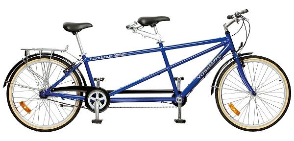

Тандем для езды с двумя детьми
[Тандем, фото с сайта производителя]
Так он выглядел в магазине.

Тандем с детскими педалями
За исключением Add+Bike, о котором я узнал уже после того как дело было сделано, единственным подходящим вариантом остаётся обычный, "взрослый" тандем с дополнительными педалями для второго седока. Тандем - это здорово само по себе; небольшая проблема заключается в том, что тандему нужно место для хранения, и в лифт он скорее всего не влезет. К счастью, в Финляднии практически во всех городских домах есть специальное общественное хранилище для велосипедов в подвале или на первом этаже. Тандемы, правда, немало стоят - цены начинаются с полутора тысяч. К тому же в местных магазинах предложение отсутствовало напрочь, только в том же Velosport-е стоял Cannondale с шоссейным рулём за 3000€.
И вот как раз в 2004 году сеть супермаркетов Biltema выставляет на продажу тандем за 450 евро! Я отлично знаю, что велосипеды из универмагов иногда оказываются "не предназначенными для езды", но к счастью могу сам это определить. И в данном случае я сделал вывод, что для моих целей этот тандем отлично предназначен.

Для двух взрослых велосипедистов этот тандем действительно скорее всего "не предназначен": трансмиссия у него на планетарной семискоростной втулке Nexus, принадлежащей к "прогулочному" классу и уж точно не расчитанной на двойную нагрузку. Один раз мы всё-таки съездили на нём вдвоём с приятелем, который тоже умеет жать на педали. Втулка выдержала... хотя в конце я был этому очень рад и повторять эксперимент не хочу.
Кроме же планетарной втулки, которая, возможно, слаба для тандема, ничего "непредназначенного" в нём не было. Даже наоборот:
  • Колёса 26 дюймов - это очень правильный выбор на тандем для спокойного катания. Они заметно надёжнее, чем 28, и в раму гарантированно встанут широкие покрышки. (Это, конечно, свойство рамы, а не колёс, но традицией является делать 28" рамы со слишком маленькими просветами, так что влезает в лучшем случае покрышка 47мм.) Кроме того, заднее колесо на планетарной втулке без зонта, а это важно при тандемных нагрузках.
  • Рама не болтается в горизонтальной плоскости (проблема для всех самодельных тандемов!) Нижняя труба - овальная. Передняя каретка на "правильной" эксцентрической вставке.
  • Оба подседельных штыря стандартного диаметра 27.2мм. Сами штыри были древней конструкции, с креплением на "воротнике", стягиваемом поперечным болтом, но именно это нужно для ребёнка на заднем седле! Ведь его педали будут вынесены вперёд сантиметра на четыре. И как раз воротник можно тоже развернуть вперёд, получив в результате именно нужный угол наклона "виртуальной" подседельной трубы.
  • Настоящий тандемный задний вынос. Для взрослого он оказался даже слишком длинным и я меняю его на обычный, покороче, а для ребёнка - в самый раз.
  • На раме есть полноценные, крепкие приваренные ушки для багажника.
  • Вполне подходящие прочные обода.
  • Рули изначально были: передний 60 см, задний 56. Очень правильно: первому нужен руль пошире, чтобы легче было контролировать наклон и держать тандем, когда второй уже сидит. А второму лучше не прилагать особых боковых усилий, особенно во время езды.
А вот что может стать потенциальным источником проблем:
  • Дюймовая рулевая. Для тандема, у которого вилка нагружена в три раза больше, чем у обычного велосипеда, это явно неправильный выбор. Ну что же, когда-то раньше, когда дюймовыми были все вилки, на них ездили в том числе и на тандемах.
  • Втулка Nexus не переключается вниз под нагрузкой. На тандеме это мешает ещё больше, чем на обычном велосипеде: оба наездника должны одновременно ослабить нагрузку на педали, чтобы переключиться. На подъёмах, когда не хочется терять скорость, это неудобно.
  • Разброс передач в 250% достаточен для городской езды, но не для тандема. Тандем едет под гору быстрее, а в гору медленнее обычного велосипеда.
