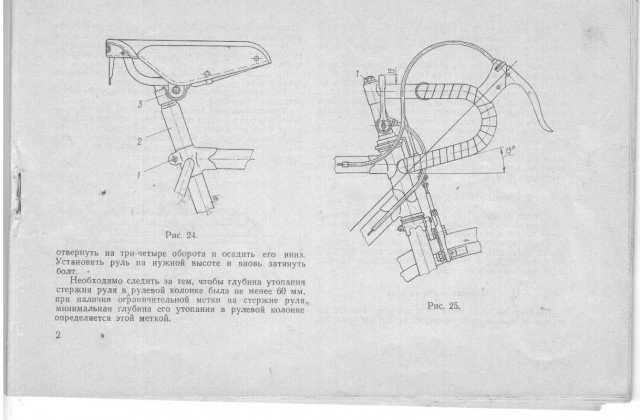

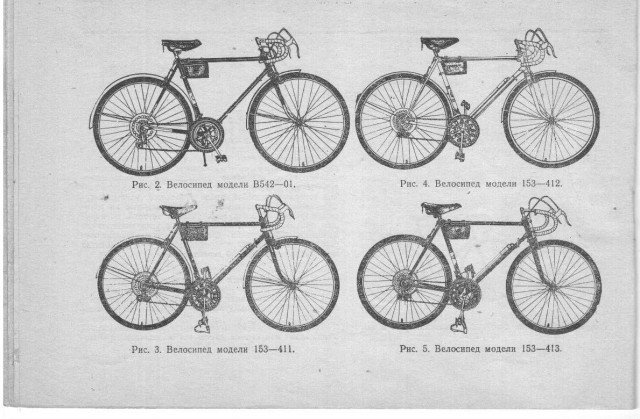

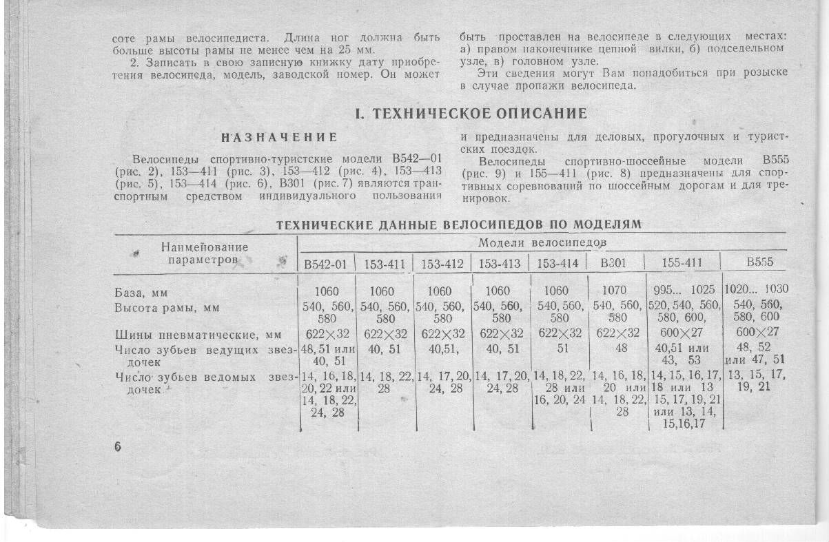

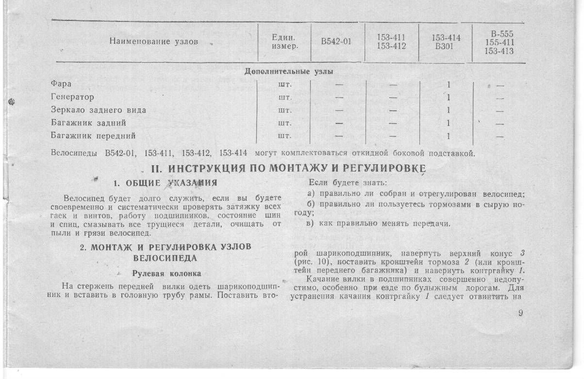

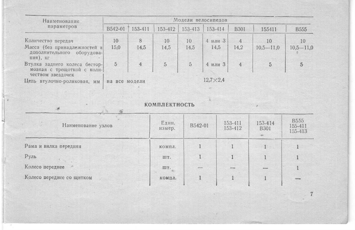

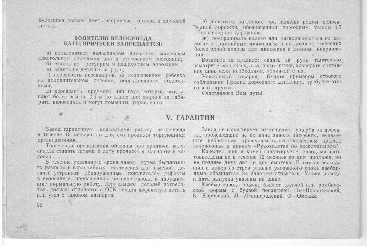

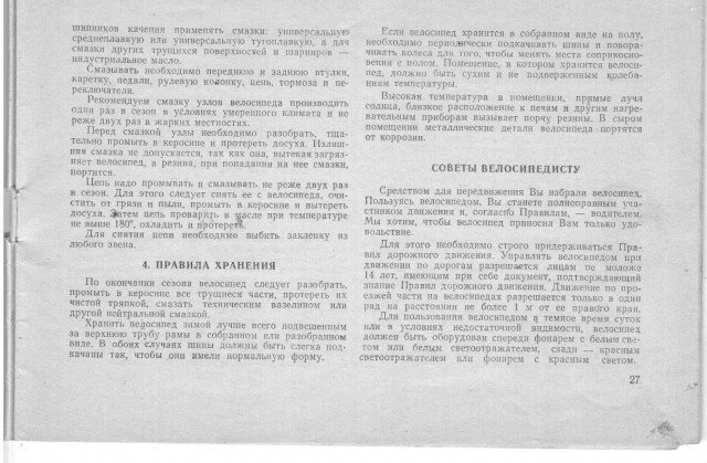

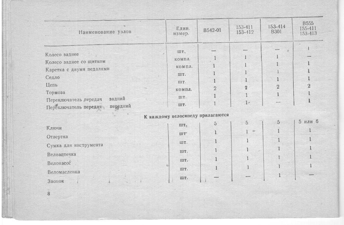

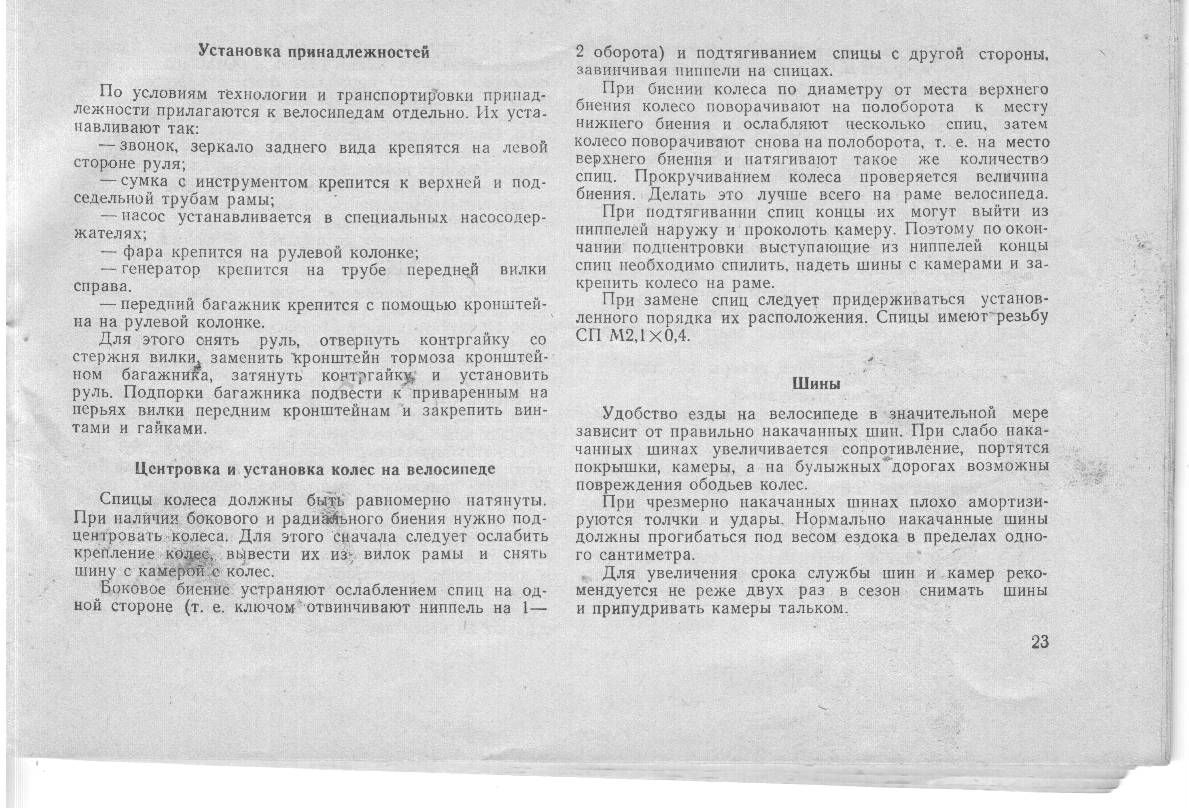

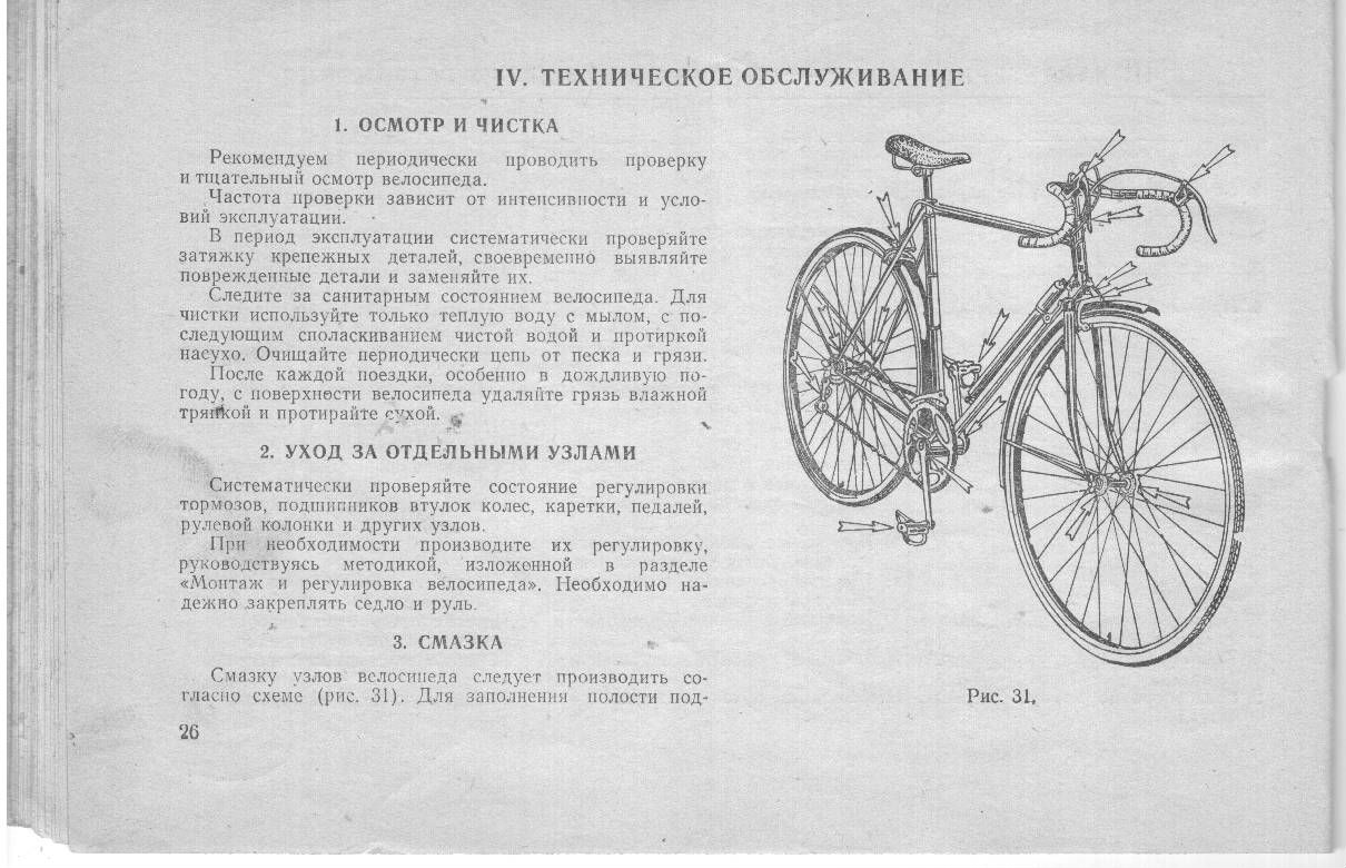

Среди старых книг нашлось "Руководство по эксплуатации"  моего второго велосипеда из далекого 1978 года. До сих пор радует тщательность описания матчасти и четкие чертежи деталей. А фраза на стр.28 - "Уважаемый товарищ! Будьте примером..."  напомнило песню - " ... Я рожден в Советском Союзе, сделан я в СССР!"
Это про меня и мой вел :-)
Я надеюсь, что эти сканы  пригодятся крокодиловодам и просто почитателям ХВЗ.

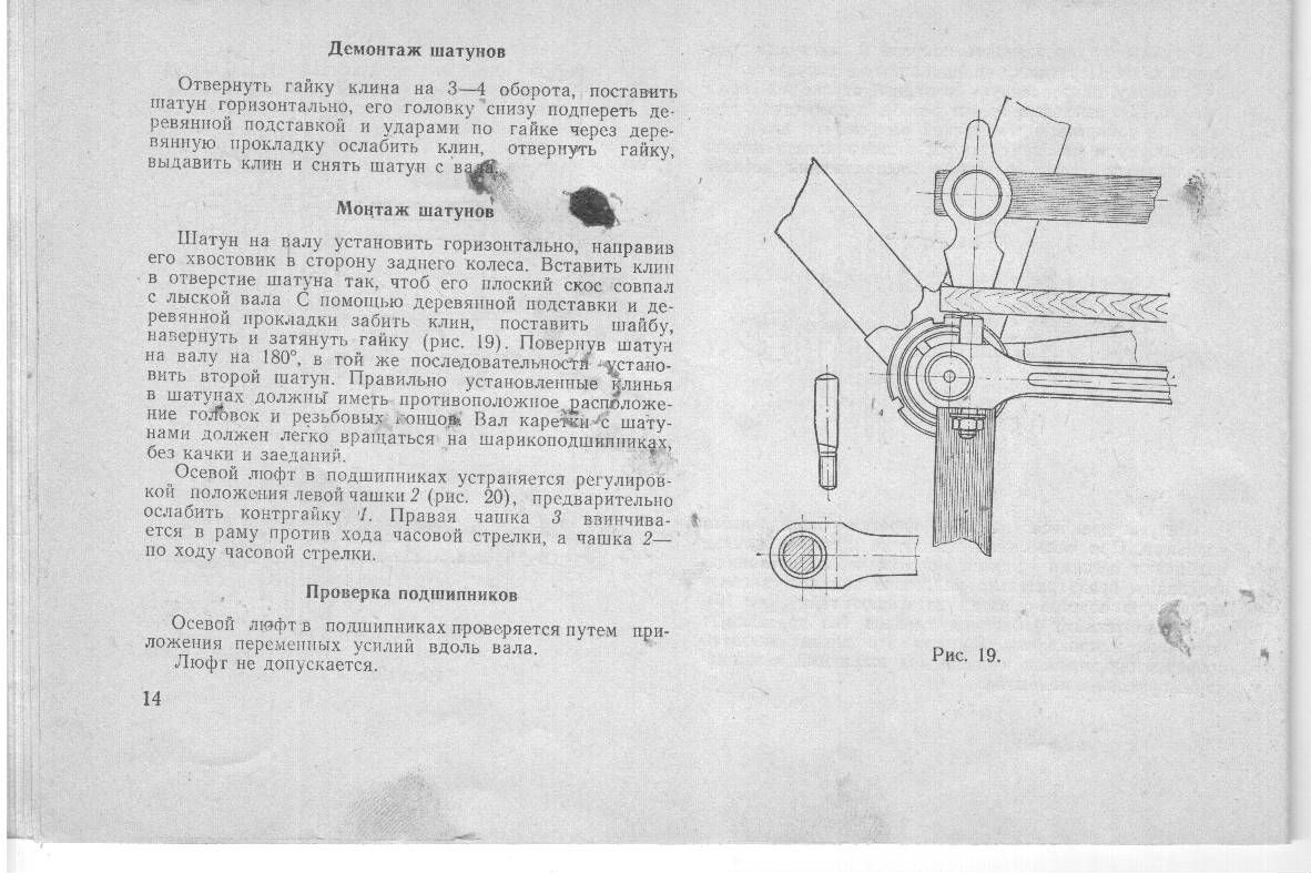

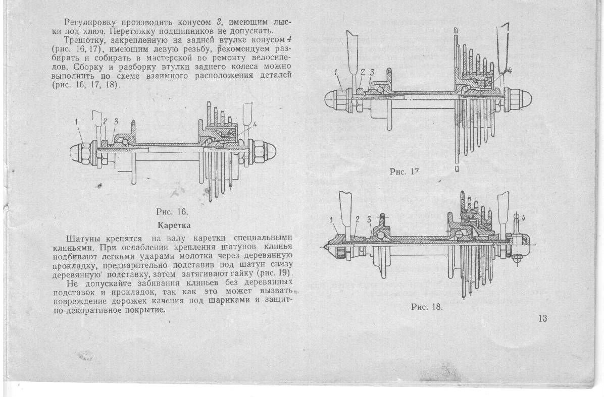

Тк у меня нету эксклюзивного дяди,спецподразделения отчень пригодился,только как снимать шатуны ,написано непонятно,бить надо по шайке а на рисунке наоборот :(
01.04.2012 22:00
Nicodim
Nicodim
На рисунке изображен МОНТАЖ. Для демонтажа необходимо отвернуть гайку что бы ее боковая плоскость стала на уровне торца резьбы клина для равномерного распределения ударной нагрузки. После этого необходимо подпереть шатун деревянной подставкой с возможностью движения клина вниз и через деревянную прокладку резкими и меткими ударами молотка выбить клин и открутить гайку. Картинок мало? Включи воображение :-)

pitbrit
pitbrit
Nicodim
Понятно,думал секреты предков,а оказалось банальнейший монтаж.

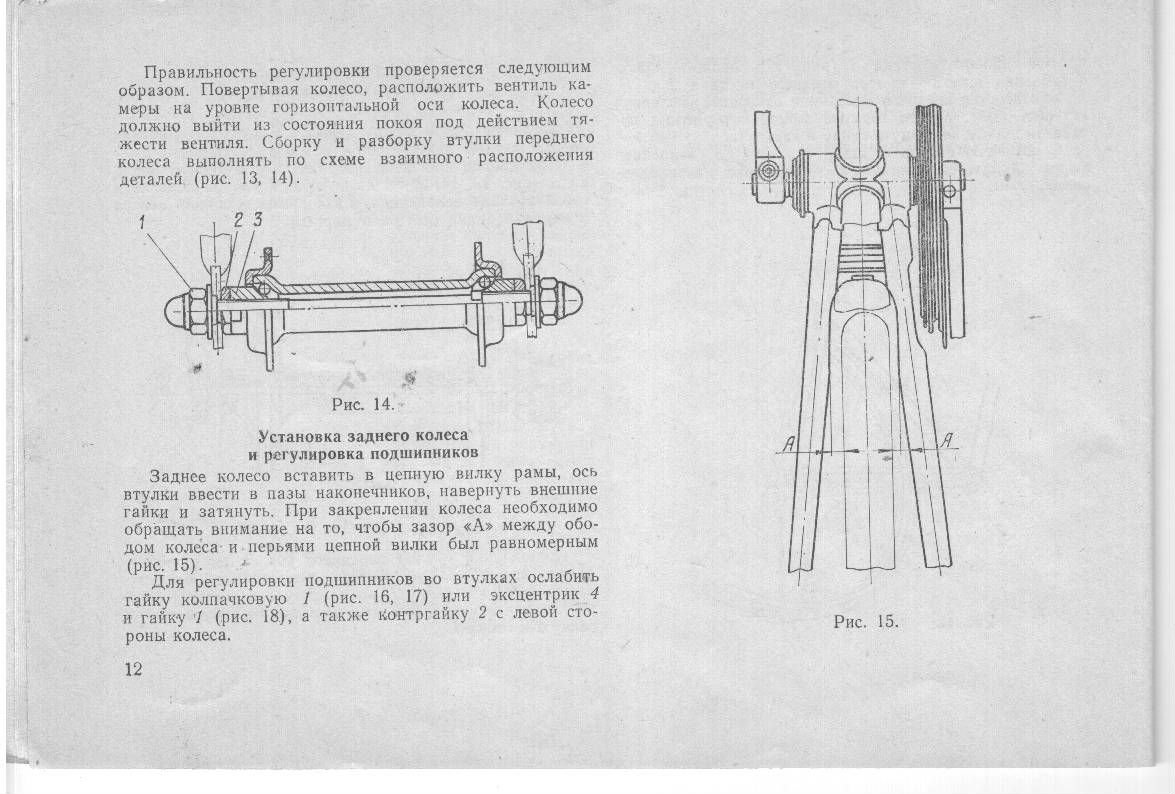

daemon0log
Тоже есть инструкция по эксплуатации велосипедов ХВЗ, но чуть более позднего образца.
Прочитав порядок установки заднего колеса, осталось не выясненным рекомендуемое положение оси в дропе.
Есть только требование выравнять колесо относительно перьев.
Интерес представляет мнение знающих тех.документацию, и соответственно сама документация.
Где же надо в длинном дропе зафиксировать ось втулки? У продвинутых рам были специальные ограничители в дропах, позволяющие фиксировать правильное положение колеса. У СШ и тем более у туриста этого нет.
Сейчас широкое распространение получили втулки с фиксацией эксцентриками, как правильно поступать с колесом на эксцентрике в задней вилке? Сам все время колесо до упора в дропе выставлял, выравнивал относительно перьев и фиксировал эксцентриком. В этом случае ухо переключателя оказывается "висящим". Руководствовался тем, чтобы колесо не выворачивало при силовом педалировании.
Спасибо!
