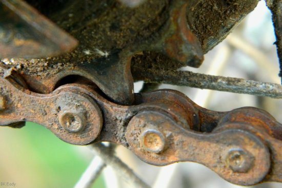

Цепь — основной элемент трансмиссии, который больше всего подвержен износу. Её удлинение происходит в связи с тем, что пины или оси растачивают свои же посадочные места, на которых они сидят. В каждой цепи звеньев 108-116, растачиваются они все практически равномерно на доли миллиметра, в следствии чего цепь уже не может нормально ложиться на звезды кассеты. Дальше происходит подтачивание профиля зуба под новую длину цепи и посадку звеньев. Металл всё дальше стачивается и, в конечном итоге, цепь начинает «прыгать», срываться на следующий паз звезды. Конечно же, у каждого есть любимые, удобные звезды, и вот они умирают прежде всего.

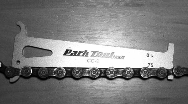

Наверняка каждый догадается, что в мокрой, песчаной, или морозной среде износ трансмиссии будет больше. Чётко отследить износ в этих условиях не получится. Измерения цепи с помощью специального измерительного калибра. Берем специальный калибр и цепь измерять им. Калибр имеет 2 положения 0.75 мм и 1 мм растяжения. Используя данный метод, изначально тоже придётся катать по 400-600км пока не наступит растяжение 0.75, а дальше меряем растяжение
