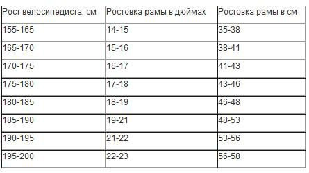

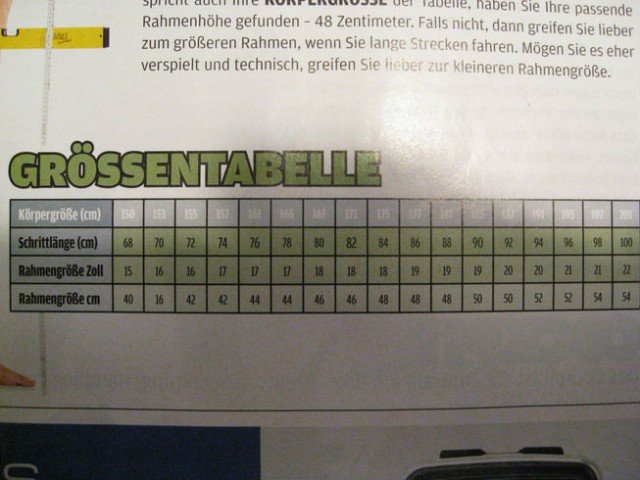

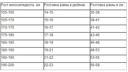

Фундаментальный критерий выбора велосипеда - это определение вашей ростовки
Если забить на этот этап, все остальное просто не имеет смысла. Даже самый дорогой и крутой велосипед не по росту это фуфло - поверьте мне, как человеку, который на эти грабли уже наступал. Для начала вам стоит посмотреть вот эту табличку:
Для общего понимания так сказать. Но только на рост ориентироваться нельзя, потому что телосложение очень индивидуальная вещь, двое людей с одинаковым ростом могут иметь разное соотношение длины ног, рук и туловища, а это все тоже очень важно. Поэтому смотрим дальше другую картинку и измеряем длину ног:
Первая строчка - ваш рост, вторая - длина ног, третья и четвертая - размер рамы в дюймах и сантиметрах соответственно. Напомню, что дюйм равен 2.54 см. Этот метод позволит определить ростовку гораздо точнее. Если у вас получается пограничная ростовка, например между 17 и 18, предпочтение лучше отдать 17, если только вы не планируете ездить исключительно по асфальту (для кроссовых этот нюанс не столь важен).

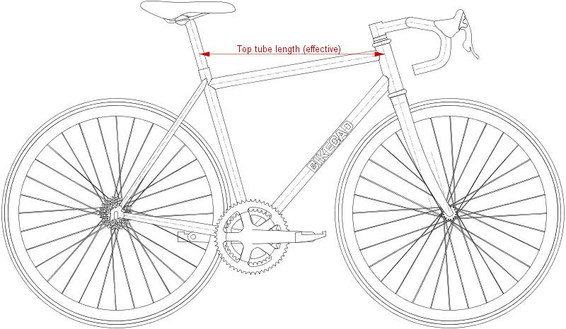

Второй нюанс, на который обычно все уже забивают, это длина рамы (ЕТТ, эффективная длина верхней трубы). Меряется она вот так:
Слишком короткая рама дает вертикальную табуреточную посадку, которая непригодна для более-менее быстрой езды и от которой быстро устает зад, а слишком длинная - спортивную растянутую, в которой неудобно ездить расслабленно и которая сильно нагружает руки и плечи. Эта тема на самом деле очень обширна и ее сложность умножается тем, что у каждого есть личные предпочтения и свой стиль езды, поэтому однозначного ответа тут не ждите - его поиски целиком на вашей совести. Ваша задача на данном этапе заключается в избежании крайностей. Не следует для первого вела выбирать очень длинные или очень короткие рамы (это не означает что они плохие, просто их нужно покупать осознанно, с конкретной целью). Если вы планируете просто кататься или не знаете, что вас привлекает больше - берите что-то среднее по длине, не ошибетесь. Исключительно для небольших поездок по городу и на работу лучше будет что-то покороче, ну а подлиннее оставим для динамичной езды по пересеченке и гонок.
Вот ориентировочно примеры короткой, обычной и длинной рам. Первая цифра - ростовка в дюймах, вторая - длина верхней трубы в миллиметрах.
13" - 525, 16" - 550, 18" - 565, 19.5 - 580, 21" - 590
13" - 535, 16" - 560, 18" - 595, 19.5 - 610, 21" - 620
13" - 540, 16" - 570, 18" - 605, 19.5 - 620, 21" - 640

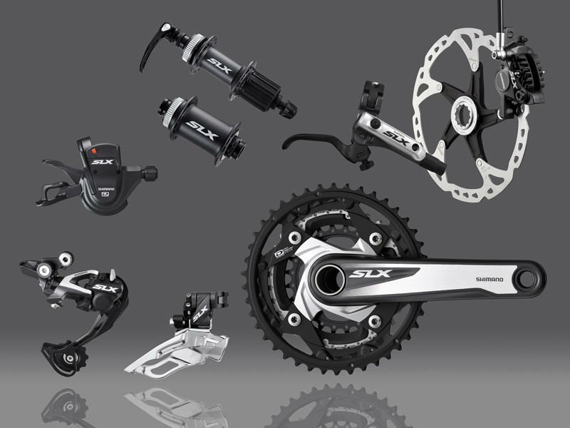

А вот с навеской все гораздо сложнее. Я буду рассматривать навеску МТБ как самого популярного вида великов. Самыми важными узлами здесь являются вилка, тормоза, колеса и трансмиссия (для новичка именно в такой последовательности).
Вилки с ходом менее 80 мм (типа Suntour M2025 и какие-то там номерные RST) - фуфло полное. Про всякие Top Gun'ы, Mozo и т.д. совсем молчу. Более-менее приличные варианты начинаются с моделей Suntour XCT и RST Capa. Это вилки самого низкого уровня, в них полностью отсутствует демпфер и они непомерно тяжелы, однако они хотя бы делают вид что работают и их можно нормально перебрать. Дальше идут Suntour XCM и RST Gila, вилки примерно одного уровня. Обе они имеют кучу модификаций с различными видами демфпера и локаута. Gila T это та же Capa, только с более толстыми ногами. Механический локаут (MLO) на обеих вилках вещь бессмысленная, так как демпфера все равно нет и обе вилки достаточно жесткие, чтобы раскачиваться от педалирования в подъем. Но если на одной вилке он есть, а на другой нет, то это можно рассматривать как небольшой плюс. Реальный же плюс - это гидравлический картридж (HLO у Suntour и TnL у RST), который означает наличие примитивного масляного демпфера с фиксированным отскоком. Далее идут Suntour XCR и RST Omega, это уже более-менее приличные вилки из недорогих, но между ними и Rock Shox серии XC (XC28/30/32) предпочтение следует отдать последним, так как они имеют полноценный масляный демпфер TurnKey и вполне ремонтопригодны. Отдельно отмечу черные ноги на таких вилках как минус - покрытие быстро облазит и ноги убиваются быстрее обычного. В 2014 году у Suntour XCR появилась версия Air RL и это уже полноценная вилка, вполне конкурирующая с Rock Shox XC30/32.
Далее по тормозам. Вибрейки это вполне рабочий вариант, не стоит отвергать их сходу. Тем более что как правило, из одинаковых по цене велов тот, что с вибрейками, будет лучше по остальной навеске. Если на велике с вибрейками будут крепления на раме (и возможно даже втулки под диск), это даст большой плюс в том плане, что вы не будете ограничены одним типом тормозов в будущем. Самое лучшие ви делают Avid и Shimano, однако в стоке они бывают очень редко, Tektro и Promax немножко похуже, Alhonga, Artek - совсем дешняк.
Что касается дисковой механики, то здесь лучшими тормозами являются Shimano (Avid не берем, так как BB5 и тем более BB7 достаточно дорогие тормоза и за эти деньги сейчас есть нормальная гидра). Тормоза Bengal и некоторые Tektro тоже еще более-менее, все остальное шлак. На данный момент механика практически умерла, поэтому ей следует предпочесть либо ви (если не планируете апгрейда), либо гидру, потому что действительно хорошие механические тормоза стоят нехило и являются нишевым решением для определенных целей.
Теперь о гидре. Имхо, из дешевой гидравлики лучшую (по крайней наименее беспроблемную) делает Shimano. В последнее время китайские производители, в частности Tektro и Bengal (продукция которого также маркируется такими брендами как Cannondale и KLS), тоже неплохо подтянулись, однако Shimano все же стоит предпочесть даже дешевым Авидам типа Elixir 1. Но и делать из Шимы священную корову тоже не стоит - конкуренция в этом секторе очень жесткая, вариантов масса и новые модели появляются регулярно. Если вы не уверены в своем выборе, лучше спросите у знающих людей их мнение относительно конкретных моделей.
Колеса. На большинстве недорогих велосипедов нормальные втулки - редкость, скорее всего там будут стоять начальные Shimano, Formula или Quando. Все это примерно один уровень, разве что Шима покачественнее будет (эксцентрики уж точно удобней). Если стоят втулки Joytech - это бок, если Shimano с индексом из 3 цифр (375, 475) или SRAM 306 и выше - однозначный плюс, но все же самое главное, это наличие двойного обода. Одинарные это полный провал.
Трансмиссия. Менее чем на 8 скоростей соглашаться не стоит. В крайнем случае пусть будет 7, но с кассетной втулкой. Однозначно стоит отдать предпочтение шатунам Shimano, всякие там Prowheel, Suntour и тому подобные имеют низкий ресурс и легкогнущиеся звезды (хотя надо отдать им должное - они прогрессируют). Кассеты тоже лучше шимановские, но и SRAM и Sunrace тоже годятся и вообще это расходник. В плане переключения важно только одно - чтобы манетки и тормозные ручки были раздельными, моноблоки откровенно проигрывают в эргономике. Разница в уровне переключателей тоже есть, конечно, но она не так уж и важна - манетки важнее. Можно выделить откровенный дешевняк типа Tourney и Altus, нормальные переключатели Acera/Alivio/Deore и хорошие от SLX и выше. Трансмиссию SRAM я склонен рассматривать как отдельный плюс при условии, что она будет не ниже X4.
