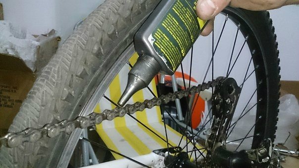

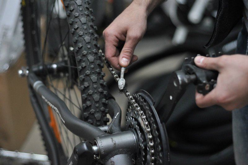

Второй нюанс - это цепь, за ней ухаживать придется часто, обычно чистить и смазывать её нужно в промежутках от 100км и до 200 км. Все зависит от условий катания. Обычно ресурса цепи хватает на 1500-2500 тысячи км. И чем лучше вы будете за ней ухаживать, тем дольше она проедет. Ибо если за цепью не ухаживать, грязь и песок будут налипать на неё и процесс «старения» пойдет быстрее. Самый элементарный способ чистки - взять пару зубных щеток, раствор состоящий хотя бы из воды и моющего средства, и пройтись по цепи снизу и сверху звеньев.
Также нужно не забывать чистить задние и передние звезды, дабы цепь снова не набралась мусора от них после чистки. Популярнее чистка с помощью машинки для цепи. Все, что вам нужно сделать - это залить в неё моющую жидкость (от фейри до бензина) и прокрутить педали назад кругов 20, если цепь слишком грязная, заменить жидкость чистой, и повторить процедуру. Однако, самый лучший метод - это снять цепь с велосипеда, опустить её в емкость и залить керосином, или еще покруче, уайт спиритом - отмывает целиком и полностью. Но минусы данного процесса в том, что все вокруг будет пахнуть «ядерно», и придется снимать цепь для этой процедуры. После чистки и сушки, остается смазать цепь. Смазывать лучше специальными смазками, а не обычным швейным маслом, ВДшкой, литолом и т.д. Это лишь будет помогать налипанию грязи и убиванию цепи. Капать нужно по капельке в каждый пин цепи. Всего их чуть более ста, так что на это уйдет немного времени.

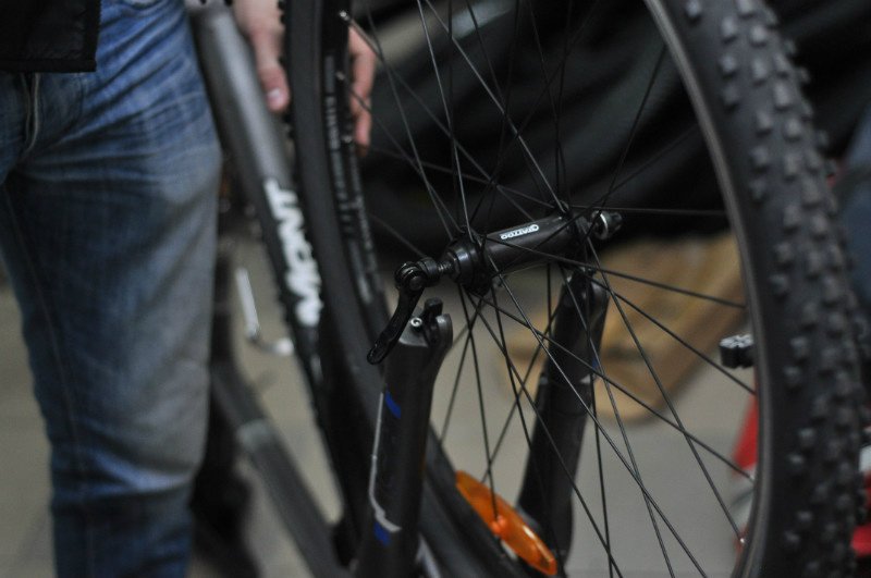

Из ежедневных и еженедельных процедур – уход за вилкой. Если у вас она амортизационная, следите между мойками за состоянием её «ног». Они пачкаются быстро, и их нужно вытирать от пыли и грязи дабы та не попадала внутрь. Просто держите «ножки» вилки в чистоте ;)
