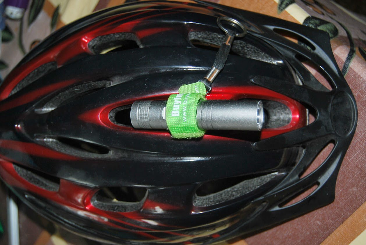

Особенность этого крепления в том что можно крепить фонарик почти на любые элементы рамы, на шлем, на рюкзак

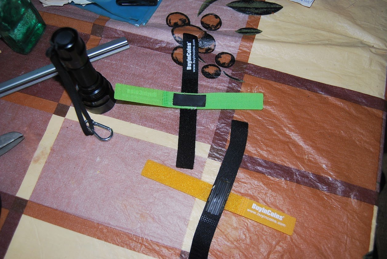

Для одного крепления нам понадобяться
- 2шт липучки, я использовал вот эти http://image0.buyincoins.com/bicv2/product/s0/show/030729.jpg  (они довались бонусом при покупке в интернет магазине buyincoins.com)
 Можно заказать липучки такого типа - http://www.buyincoins.com/item/2157.html.
 Можно вообще купить обычную ленту липучки, разрезать на полосы и соеденить эти полосы между собой так, чтобы можно было потом соеденить эту полосу в кольцо.
- 2шт резинки шириной в липучку и длиной 3-5см (чтобы крепление и фонарь не скользили и держались крепко)
- швейную машинку с обычным простым стежком (можно и вручную шить, но красивей на машинке)
- клей для резины
- 2 шт рямых рук

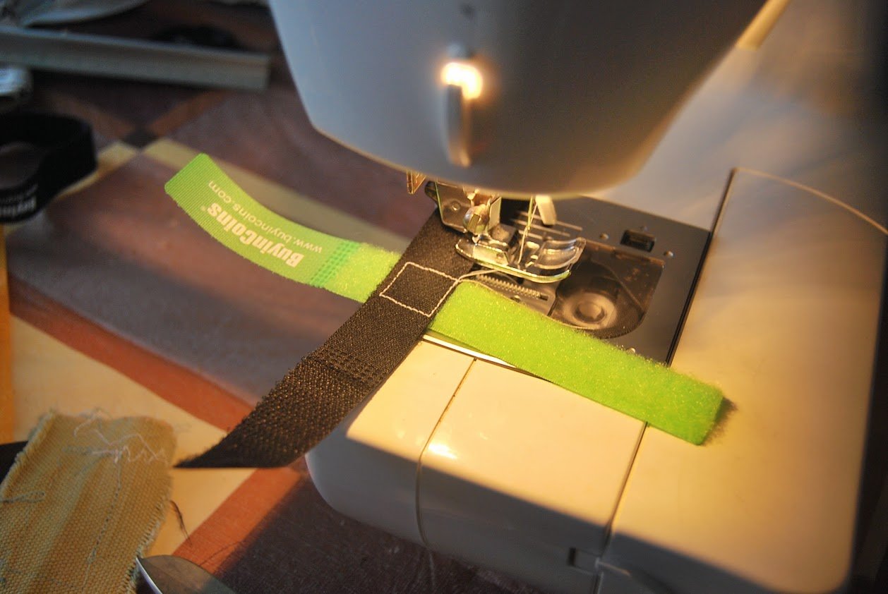

1. Берём 2 полоски липучки, размечаем центры и сшиваем их под прямым углом.

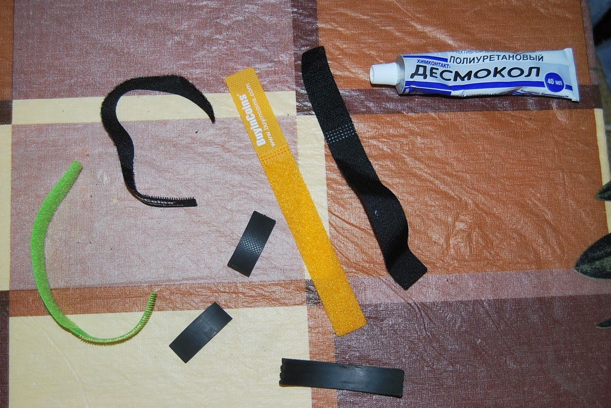

2. С каждой стороны приклеиваем полоски резинки

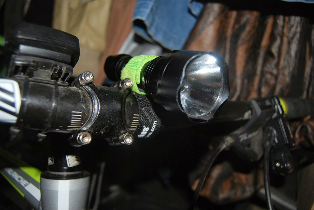

3. Ставим на велик или шлем. Готово.

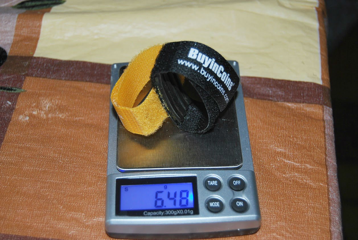

Вес крепления получился всего 5-7 г.

честно,как по мне - какашка а не крепление! (для руля, шлем не в счет), на ямках трясет фонарь,хлипкое,липучка не долговечна, правда я использовал не самодельное, но похожее по конструкции. Лучшего чем из твердой резины с креплением двумя хомутами или "закруточкой" к рулю не встречал...

Еще вопрос. Что делать с рулем, чтобы вокруг него не прокручивалось?
15.08.2013 16:01
Zmiev-turist
Zmiev-turist
Buba
а там на фото видно резиновую проставочку, клеется на липучку
15.08.2013 16:07
ALX_
ALX_
резиновая проставка со стороны руля и фонаря не даёт проскальзывать
