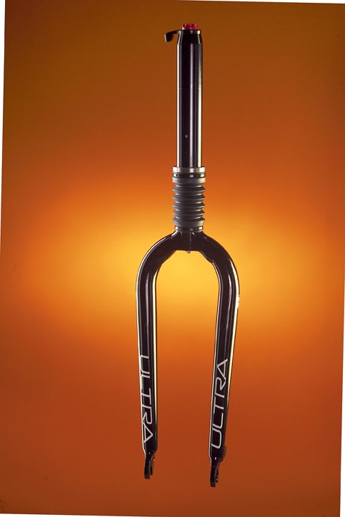

Headshok Super Fatty Ultra DLR (это двуногая, с амортизатором в рулевой колонке).
Ход (мм): 80
Демпфер: Масло, внешняя регулировка отскока
Пружина: Воздушная
Локаут: Вкл/Выкл
Вес: 1.29 кг

Двуногая Fatty: руль - вынос - шток вилки, ноги - ось втулки - подшипники - корпус втулки - спицы - обод - покрышка - земля.
No comments...
