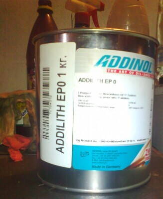

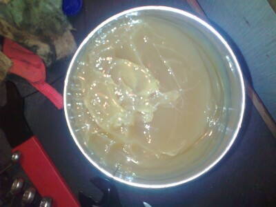

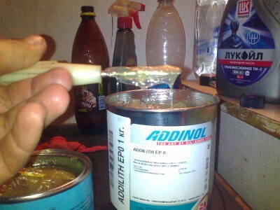

СообщениеДобавлено: 17.11.2013 22:23
в нашей мастерской мы шары мажем 158 смазкой
Лучше никому не рассказывайте. Хуже не будет в любом случае (сразу говорю), но в планетарку я бы постеснялся. Это спецсмазка для других вещей, легенда о её "лучшести" - результат советского дефицита и "грамотности" базарно-гаражных "специалистов". Некоторые договариваются до того, что аналог 158 - ШРУС. В принципе, велосипед штука такая... можно и солидолом - хуже не будет, особенно если заменять его регулярно. Но от 158 лучше тоже не будет. Предвижу не совсем уместный здесь флейм.. Лучше не надо - позже сам хочу развести его в "моём гараже" :D
По науке, из советских универсальных пластичных смазок, для работы в мороз нам подходит "Фиол", а особенно "Фиол-2У". Правда, сейчас про них в инете чёрт-те что пишут, и нормального (как советский) хрен найдёшь. "Азмол" выпускал, да сдох. Грубо говоря, их можно считать улучшеным Литолом.
А вообще, ХХI век на дворе... Стоит смотреть, например, в сторону ХАДО - у них мноого всего интересного.. Де не только. Буквально на днях осматривал подшипник, в который ооочень давно был заложен какой-то хитрый Кастрол - понравилось :)
Так, всё, флейм - у меня в теме :D Я правда скоро собираюсь там развести базары насчёт смазок - когда зимняя скука начнётся, и у меня есть пару интересностей на затравку :smile:

Темка поучительная.
Добавлю на мой взгляд простой совет от капиталистов..:
Ищу синюю и зеленую шайбы не думал что проблематично..

ДЕПУТАТ
Всё конечно понятно, кроме одного - что было в банке синего цвета и где этот чудо-эликсир продается. :D
Продолжение истории там >

Зарегистрирован:11.01.2015
Дак на банке Ж написано...Изображение (Кликабельна)

denis_ber
Литол разный бывает, в том числе не очень хороший. Тут были положительные отзывы о зеленом Ликви-молли, я так и не нашел такой на базаре и авторынке (ну, правда искал довольно лениво).
Осторожно - сиське!
Скрытый текст
Нашел только такое, дорогое, зараза :twisted:

Для планетарщиков Харькова и не только. Покупал синтетику трансмиссионку на разлив у представителей компании "Petro Canada". 250 мл мне обошлись в 45 гривен. Сразу предостерегу- это никоим образом не реклама, а лишь попытка облегчить поиск жидкой смазки для планетарок. Есть тема на ХарьковФоруме
В теме есть контактный телефон и адреса в Харькове. Там же очень много положительных отзывов по качеству продукции. По совету пользователей буду смешивать густую смазку с жидкой.

koval1 писал(а):
Есть возможность купить фиол десятигодичной давности для приготовления смазки. Можно такой использовать?
Фиол плюс чего-нибудь пожиже до плотности "ляп-ляп", около полной столовой ложки.
набивать втулку плотно не нужно, бо много энергии будет уходить на перемешивание смазки внутри.
Если втуль спроектирована для работы с консистентной смазкой, то жидкую лить не нужно, что бы не советовали "кулибины", иначе вытечет смазка, а втулка безвременно навернется.
Если втулка от ШИМАНО, то нужно самым тщательным образом вымыть старую белую смазку. Да и втулку от СРАМ не помешает даже новую разобрать и добавить смазочки, с завода её во втулке мизер.
IMGP0647.jpg [ 219.75 КБ | Просмотров: 3983 ]
IMGP0655.jpg [ 137.97 КБ | Просмотров: 3983 ]

Купите такую пачку и не мучайтесь
http://www.addinol.in.ua/310-addilith_ep_0.html#/

СообщениеДобавлено: 16.02.2016 12:04
Сообщения: 11240
300 грн за кг это дорого? 12 долларов, 100 грн по старому курсу. ну вы гоните быть жадными.

Да купіть вже хоч щось :facepalm:
ок, кандидати.
http://www.addinol.in.ua/310-addilith_ep_0.html#/ - НЛГІ 0, по 1кг, 313грн/кг. Можна сказати дорогувато, але дешевше того ж Хаскей (який ще спробуй добути в дрібній фасовці, та й не дуже вони хочуть возитися з напіврідкими)
http://olx.ua/obyavlenie/tsentralnaya-s ... eJtCs.html НЛГІ 000, 5кг, 28 ойро. Фасовка норм, ціна норм, а от НЛГІ 000 мене в планетарку трохи лякає (бо має консистенцію олії, просто втече). В електроінструмент (болгарка, перф) - може бути норм.
http://agrinol.market/ru/product/grease ... igrease-0/ - ціна невідома, +-розведений літол.
http://dynamic.net.ua/litievaya-konsist ... ep-8kg/p51 НЛГІ 0, 8кг, 1000грн. Фасовка трохи завелика, ціна норм, параметри ІМХО такі самі як і в агринолі (невідомі :D , правда заявлені ЕР)
http://avtonika.net/p104114554-smazka-yuko-uniol.html - 18кг за 1200грн - тупо дешево. Але хто такі ці ЮКО - не знаю, я якось агрінолу більше довіряю :D Даташита нема, ніц нема :) Може, просто якусь консистентну вдома розкалапуцяти? :lol:

Коротше взяв лмх, немає в мене часу тут чекати чогось із незрозумілим результатом.
Хотів вже байк грізом моторексівським змастити, щоб не їхати нікуди, але тупо зажав :D

я так зрозумів що найреальніше це http://www.addinol.in.ua/310-addilith_ep_0.html#/ .http://dynamic.net.ua/litievaya-konsist ... ep-8kg/p51 оця під замовлення на початок березня 45 долярів.але геморно треба назбиратись 7 чоловік
 Заголовок сообщения: Re: Смазка для планетарки
СообщениеДобавлено: 24.02.2016 18:57
Сообщения: 56
Город: Чернигов
Зарегистрирован:07.03.2015
Як буде смазка, то і бажаючі знайдуться.
СообщениеДобавлено: 24.02.2016 20:00
Сообщения: 116
Город: Південь Житомирської обл
Зарегистрирован:22.03.2015
koval1 писал(а):
мазута тільки під замовлення. тому спочатку бажаючі а потім мазута
СообщениеДобавлено: 26.02.2016 21:18
Сообщения: 4339
Зарегистрирован:01.03.2015
Намішав лмх з моторкою мінеральною. Чудово змішалось, чудова однорідна консистенція, за день масло не натекло.

прийшла мазута адінол еп0. порівняно з фіолом зліва рідкіша. сьгодні перемастив нексуса3 звук цокотіння при їзді накатом зменшився переключаеться і робить без нарікань.пс конус з боку зірки так затягли що я його не відкрутив :sad: і підшибники в пласмасових обоймах
СообщениеДобавлено: 21.03.2016 22:39
Сообщения: 11240
встану в чергу на 100мл буржуйськой бридотки))) - храповики мазати
СообщениеДобавлено: 22.03.2016 08:09
Сообщения: 56
Город: Чернигов
Якщо не секрет, де брали, в скільки обійшлося?
СообщениеДобавлено: 22.03.2016 19:40
Сообщения: 116
http://www.addinol.in.ua/310-addilith_ep_0.html#/-отута. мазута 330 грн + доставка новою поштою 35грн- зажралась нова пошта. мазута під замовлення з німетчини чекав 2 тижні. пи си це військова таемниця нікому більше не кажіть :pisec:

привет. собираюсь сделать ТО втулки в начале зимы. подбираю смазку. выкурив полностью тему - главный пункт это пластичность смазки NLGI - 00.
немного порыл интернет нашел :
http://m-servis.in.ua/p202853559-xado-xado-smazka.html
http://prom.ua/p334681920-smazka-orlen-greasen.html нравится небольшой объем + на выбор синтетика и минералка. К стати в чем разница(не очень разбираюсь что и для чего применяется. в планетарку синтетику или минералка )?
http://autoproof.com.ua/lubrication/lit ... tl100-800g
http://prom.ua/p283465127-smazka-fliessfett-00000.html то же самое только цена выгоднее из за упаковки.
может кто пробовал какие. есть советы?

Якщо по холодах їздити не будеш, то можеш змастити будь-яким консистентом розведеним будь-яким рідким мастилом.
Якщо вже так охота купити щось готове, то купи будь-що нлгі 00-0-1. Ніякої різниці між різними мастилами твоя втулка не помітить.
Краще зверни увагу на те, щоб це було щось нормальне з заводу, а не підвальна мішанина. Саме цьому я не купую вітчизняні мастила, лише серйозні бренди в серйозних місцях.

первый раз смазывал суперсмазкой от XADO. запихал побольше. правый конус остался без осмотра. второй раз смазал как положено - немного пристучал те 2 выступа в которые упирается инструмент TL-8S10, сдвинул вниз буквально на пару миллиметров(стремно и очень неохота собирать пружинный узел) чтоб носик тюбика со смазкой туда попал, а в саму втулку налил 50мг синтетики, обмотал резьбу пластикового пыльника фумом пару раз и все заработало как часы.
по поводу инструмента немного нарыл почти)) точные размеры. может кому пригодится.
